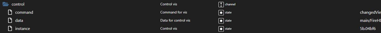

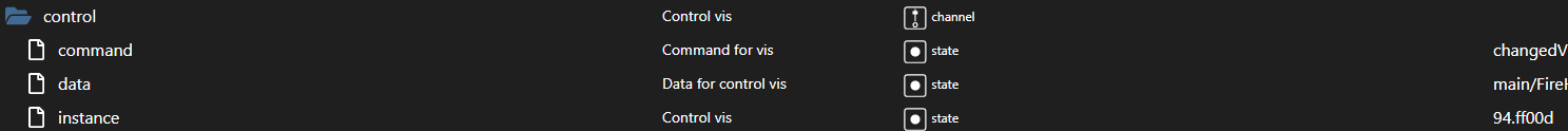

              Die Instanz ID welchselt je nach Eingabe am jeweiligen Tablet unter:
              vis.0.control.instance
              Somit lässt sich eine Unterscheidung des jeweiligen Tablet nicht mit der Sichtbarkeit in Vis steuern. Da ja dann die Akkuanzeige immer nur am Tablet angezeigt wird an dem man gerade eine Eingabe gemacht hat. Die Instanz ID ist doch eher dazu gemacht um vom iobroker aus die jeweilige Instanz zu steuern.

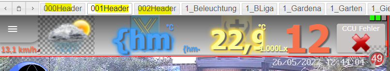

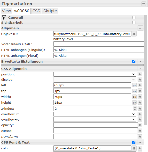

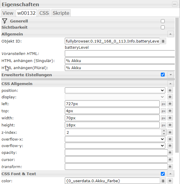

              Oben rechts die Akkuanzeige, momentan beide Tablets. Links wird entladen und rechts geladen:
              Widget rechts:
              Widget links:

              Aktion am ersten Tablet:
              Aktion am zweiten Tablet:
              Um den Akkustand des jeweiligen Tablets zu sehen muss ich sozusagen ein Aktion am Tablet ausführen damit die Sichtbarkeit, gesteuert über die Instanz ID, aktiv sein kann. Den Akkustand des jeweiligen Tablets an beiden Tablets zur gleichen Zeit anzeigen ist somit nicht möglich.
