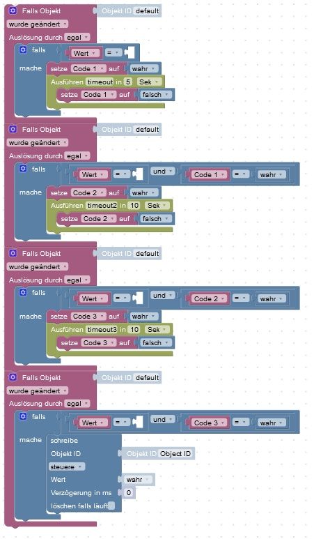

    Hallo liebe Leute,
    ich hab da eine Idee und etwas gebastelt und hätte dazu gerne ein paar Meinungen von euch. Einfach als feedback bzw. vielleicht kann das Blockly ja jemand gebrauchen (wobei es das sicher schon gab, habe aber nix gefunden unter dem nach dem ich gesucht habe).
    Es geht darum, Dinge mit einem Code zu steuern. Sprich ich mache Lampe X an, danach Tür Y zu, Fenster Z auf und dann Lampe W an. Im Anschluss öffnet sich Klappe A. Sollte eine dieser Bedingungen nicht stimmen oder die Zeit zum Aktivieren abgelaufen sein passiert nix (und alles setzt sich automatisch auf anfang zurück).
    Was haltet Ihr davon? Verbesserungen? Anders machen? Sinnvoller? Cooler?
    Jan
    Edit: Ach Ja, die freien Stellen sind weil es drauf ankommt was dort wie abgefragt wird.Das Ganze ist erstmal nur eine Idee.
    Lässt sich noch beliebig erweitern.
