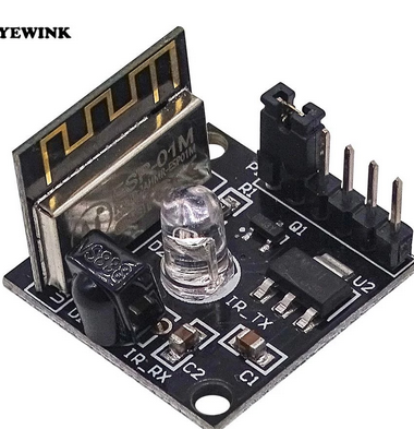

                      @opensourcenomad https://www.ebay.de/itm/124562970875 das ding hab ich bestellt, dass sollte damit funktionieren oder?
                      OpenSourceNomadO 1 Reply Last reply
                      • H hevilp
                        OpenSourceNomadO Offline
                        OpenSourceNomad
                        wrote on last edited by
                        @hevilp said in klimaanlage einbinden via IR:
                        Das sollte funktionieren wenn ein esp82xx oder esp32 darin werkelt 💪
