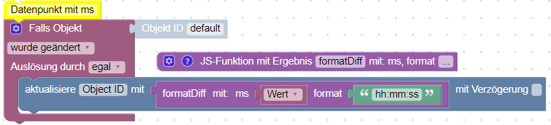

                            @matt77che sagte: Datenpunkt (unter Objekte / 0_userdata) ausgelesen (zB diese 300000ms), dann umgerechnet werden, dass 00:05:00 ausgeben und dies wieder in ein Datenpunkt (wieder unter Objekte / 0_userdata) reingeschrieben wird?
                            Inhalt der Funktion formatDiff(ms, format):
                            return formatDate(ms, format);
                            Wert (unter "Trigger"):
                            Der Wert im Trigger-Datenpunkt muss sich erst ändern, damit getriggert wird!
                            Steffe.S.S 1 Antwort Letzte Antwort
                              Matt77CHE
                              schrieb am zuletzt editiert von Matt77CHE
                              habe es nachgebaut - und es tut genau das was ich möchte 👍 😊
                              Vielen herzlichen Dank für deine Geduld und deinen Rat - resp. Anleitung!

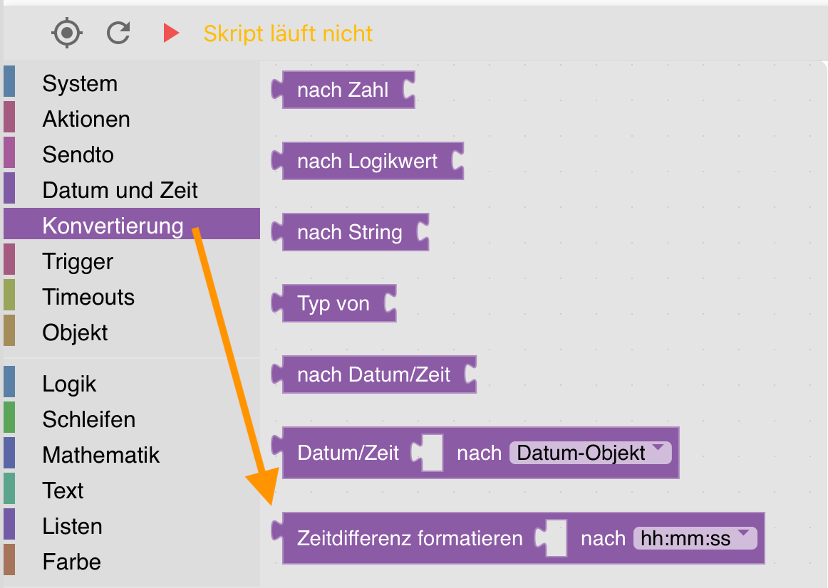

                                  @steffe-s Der Thread ist ja schon uralt. In der Zwischenzeit gibt es dafür einen Standard-Block:
                                  Siehe auch https://www.youtube.com/watch?v=sxkz3O6nfFQ

                                    Das Problem sitzt vor dem Computer, der "Zeitdifferenz formatieren Baustein im Blockly" funktioniert super,
                                    danke, für Deine Hilfe, wieder einmal @haus-automatisierung
