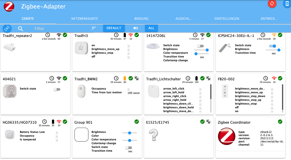

    ich habe ein Problem mit einem IKEA BWM, vielleicht hat einer ja eine Idee ;)
    Den gleichen habe ich bereits schon länger gekoppelt und funktioniert.
    Den zweiten hatte ich auch mal gekoppelt flog nur irgendwann raus, warum weiß ich nicht mehr genau.
    Jetzt wollte ich ihn neu koppeln, leider ohne erfolg.

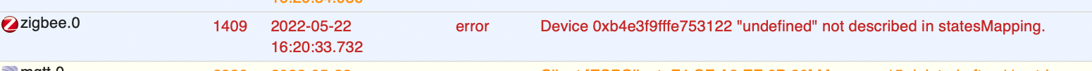

    Log:
    Ich habe einen cc2531, mehrere Geräte inkl. Repeatern im Einsatz.
    Iobroker zigbee adapter mit der v1.6.18
    Der fehlerhafte bwm ist nur ein Fragezeichen im Adapter unter den Geräten und reagiert nicht.

      @seers zeigmal das LOG von dem pairing

          @seers
          failed for device '0xb4e3f9fffe753122' with error 'Error: Interview failed because can not get node descriptor ('0xb4e3f9fffe753122')
          at Device.interviewInternal (/opt/iobroker/node_modules/zigbee-herdsman/dist/controller/model/device.js:454:19)'
          2022-05-23 18:40:42.444 - debug: zigbee.1 (4854) zigbee-herdsman:controller:error Interview failed for '0xb4e3f9fffe753122 with error 'Error: Interview failed because can not get node descriptor ('0xb4e3f9fffe753122')'
          hier steht dein problem
