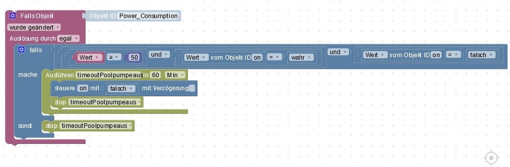

    ich habe folgendes Blockly erstellt. Hintergrund ist eine EVU Messung und das abschalten einer Pumpe bei keiner Produktion von Strom durch die Solaranlage. Leider startet der Timeout natürlich x-Mal, ist es möglich mein Vorgehen besser abzubilden?
    Das ist mein Blockly:
    Vielen Dank für eure Unterstützung.

      @winnipuuh sagte: Leider startet der Timeout natürlich x-Mal
      Das kann durch die Auswertung von "vorheriger Wert" verhindert werden:

        @paul53 Das ist genau das was ich brauche Vielen Dank
