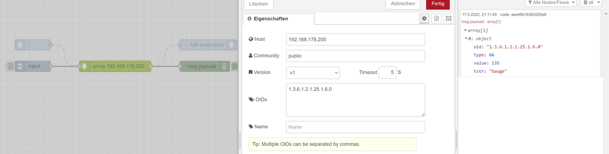

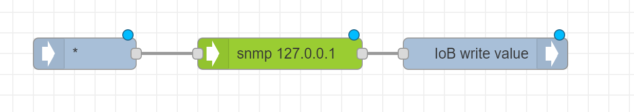

      @djmarc75 Eigentlich super einfach.
      Hier mal ein Thread um meinen Drucker abzufragen: https://forum.iobroker.net/topic/44337/hp-tintenfüllstände-mit-nodered-und-snmp
      und nachdem ich gerade in den letzten 2 Stunden das nochmal kurz beschrieben habe, siehe hier mein letzter Beitrag:
      https://forum.iobroker.net/topic/54945/abfrage-ob-ein-pc-im-netz-läuft

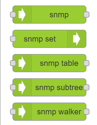

      Also einfach diese Nodes nutzen und losmachen:
      Also einfach mal den Datenpunkt der triggern soll sagen, dann die OID und was du für einen Wert erwartest. Ist ein Flow mit 3 Nodes - wie immer einfach easy Node Red.
      Im Grundzug wie immer:
      Trigger - Verarbeitung - Ausgabe:

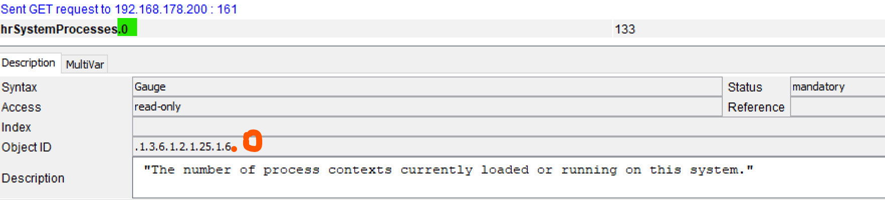

        @mickym
        Liest sich alles sehr einfach...

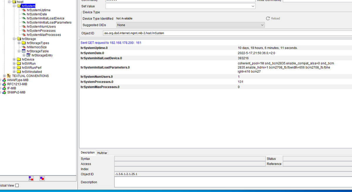

        Ich denke dass da was mit meiner oid nicht stimmt (obwohl ich im MIB-Browser alles korrekt zurück bekomme)
        Aber in NodeRed und auch im iobroker LOG kommt dann immer folgendes:
        NoSuchInstance: 1.3.6.1.4.1.5127.1.1.1.8.1.10.1.1
        Naja, da muss ich halt no bissle rumwurschteln.

          @djmarc75
          Es kann sein, dass es mehrer Instanzen zu einer OID gibt, dann musst Du diese änhängen.
          Du siehtst in meinem MIB Browser nur die OID ohne Instanz

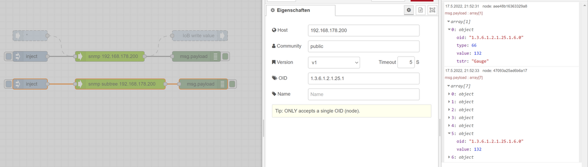

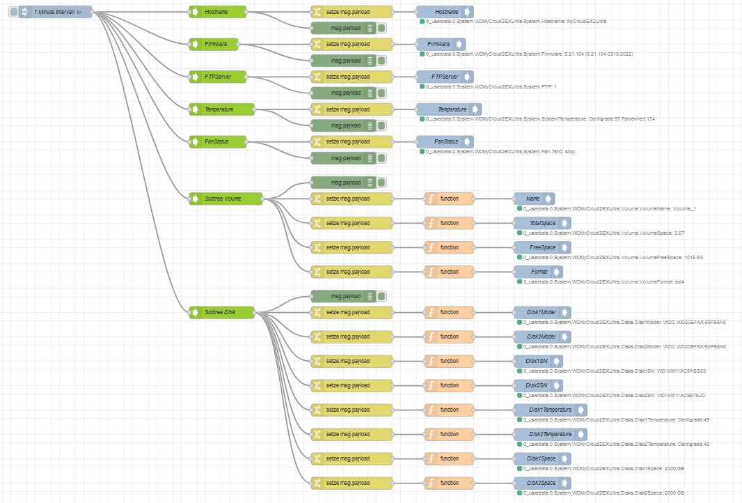

                @djmarc75 Der SNMP Walker in NR funktioniert anscheinend etwas anders - aber man kann auch die Subtree Node verwenden.
                Wie ich unten schon gepostet habe - hat unten die Instanznummer gefehlt und ich denke bei Dir ist das das gleiche Problem.
                Du kannst auch übergeordnet die Subtree Node verwenden.
                Hier die OID des übergeordneten Ordners:
                Die Subtree-Node listet Dir alle Nodes unten drunter auf:
                Hier die Ausgabe des ganzen Baums:

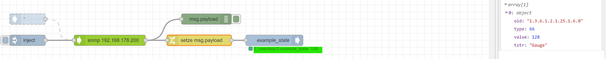

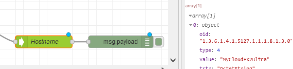

                  @mickym
                  GuMo,
                  habe es heute geschafft einen Wert auszulesen und in ein DebugNode zu schreiben.
                  Jetzt würde ich NUR den Wert von "value" in einen ioB-Datenpunkt schreiben.
                  Nur hab ich noch nicht herausbekommen wie ich das in das "ioBroker out" Node bekomme, bzw was ich dort dann eintragen soll.
                  Lehrling seit 1975 !!!

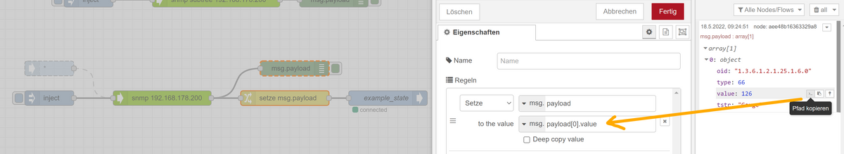

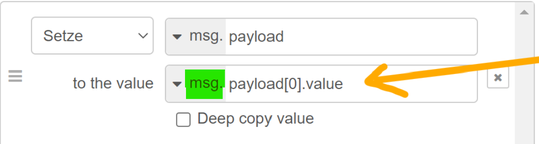

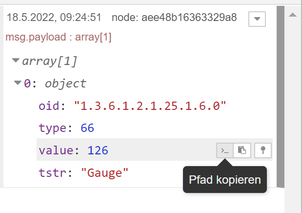

                    @djmarc75 Du schreibst immer die payload in einen Datenpunkt. Um aus dem gesamten Objekt den Wert zu extrahieren, nutzt Du eine Change Node und kopierst den Pfad raus.
                    Das heißt du fährst mit der Maus im Debug Fenster über den Wert der Dich interessiert und kopierst den Pfad.
                    In meinen Beispiel möchte ich den Wert 126 extrahieren:
                    Diesen Pfad nutze ich um die payload in der Change Node zu setzen:
                    In meinem Fall möchte ich also den value:126 in den Datenpunkt schreiben, deshalb sieht meine Change Node so aus:
                    payload[0].value
                    das dürfte bei Dir auch der Pfad sein.
                    Achte darauf, dass Du den Pfad vom msg-Objekt setzen willst (standardmässig ist String) eingestellt:
                    In die iobroker out Node - schreibst du in das Topic welchen Datenpunkt Du beschreiben willst und ob Du bestätigt schreiben willst oder nicht. da Du nichts damit steuern willst - schreibst Du den Datenpunkt bestätigt (das entspricht Typ value im Gegensatz zu unbestätigt mit command). Das ist das gleiche im Blockly ob Du aktualisiere oder steuere nimmst - ich habe das grün markiert.
                    Der ganze Flow sieht also so aus:
                    Im Status der iobroker Out Node wird Dir angezeigt, welchen Wert Du wohin geschrieben hast:
                    DJMarc75D 2 Antworten Letzte Antwort

                                      DJMarc75
                                      @mickym
                                      YES.....
                                      SNMP der WD-NAS komplettiert und "Ordnung ist das halbe Leben" :sunglasses:
                                      Wie geschrieben: learning by doing... gilt für viele "User" hier :face_with_rolling_eyes:
