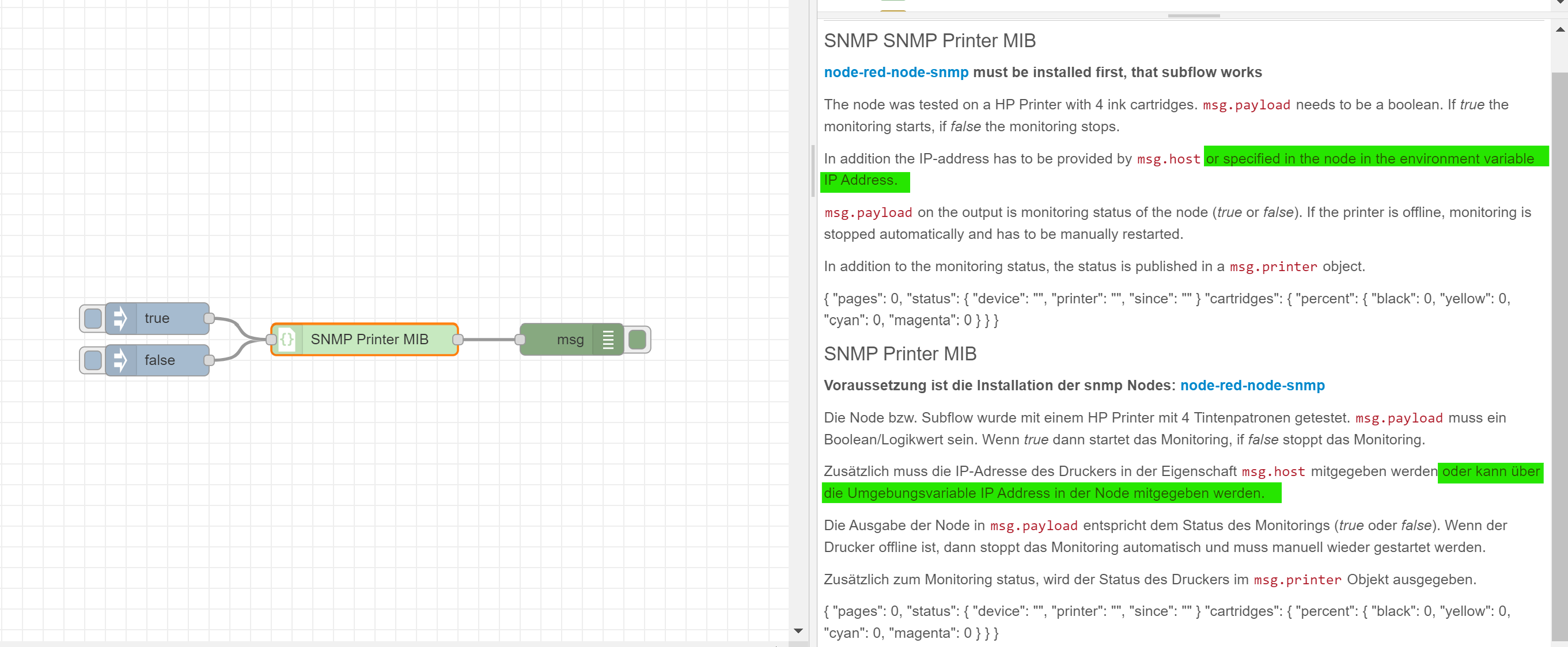

    Nachdem ja erst kürzlich eine Vorlage in JS vorgestellt wurde und es vielleicht auch NodeRed Fans in ihr Dashboard einfügen wollen, will ich hier auch mal meine Lösung mit SNMP vorstellen.
    Leider hat bei mir der SNMP Adapter im iobroker nicht richtig funktioniert und manche OIDs einfach nicht genommen, deshalb habe ich das nun mit dem SNMP Nodes gemacht. Diese muss man vorher installieren, damit das Ganze funktioniert.

            "info": "# SNMP SNMP Printer MIB\n\n**[node-red-node-snmp](https://flows.nodered.org/node/node-red-node-snmp) must be installed first, that subflow works**\n\nThe node was tested on a HP Printer with 4 ink cartridges. \n`msg.payload` needs to be a boolean. If _true_ the monitoring starts, if _false_ the monitoring stops.\n\nIn addition the IP-address has to be provided by `msg.host` or specified in the node in the environment variable IP Address.\n\n`msg.payload` on the output is monitoring status of the node (_true_ or _false_). If the printer is offline, monitoring is stopped automatically and has to be manually restarted. \n\nIn addition to the monitoring status, the status is published in a `msg.printer` object.\n\n{\n    \"pages\": 0,\n    \"status\": {\n        \"device\": \"\",\n        \"printer\": \"\",\n        \"since\": \"\"\n    }\n    \"cartridges\": {\n        \"percent\": {\n            \"black\": 0,\n            \"yellow\": 0,\n            \"cyan\": 0,\n            \"magenta\": 0\n        }\n    }\n}\n\n# SNMP Printer MIB\n\n**Voraussetzung ist die Installation der snmp Nodes: [node-red-node-snmp](https://flows.nodered.org/node/node-red-node-snmp)**\n\nDie Node bzw. Subflow wurde mit einem HP Printer mit 4 Tintenpatronen getestet. \n`msg.payload` muss ein Boolean/Logikwert sein. Wenn _true_ dann startet das Monitoring, if _false_ stoppt das Monitoring.\n\nZusätzlich muss die IP-Adresse des Druckers in der Eigenschaft `msg.host` mitgegeben werden oder kann über die Umgebungsvariable IP Address in der Node mitgegeben werden.\n\nDie Ausgabe der Node in `msg.payload` entspricht dem Status des Monitorings (_true_ oder _false_).\nWenn der Drucker offline ist, dann stoppt das Monitoring automatisch und muss manuell wieder gestartet werden. \n\nZusätzlich zum Monitoring status, wird der Status des Druckers im `msg.printer` Objekt ausgegeben.\n\n{\n    \"pages\": 0,\n    \"status\": {\n        \"device\": \"\",\n        \"printer\": \"\",\n        \"since\": \"\"\n    }\n    \"cartridges\": {\n        \"percent\": {\n            \"black\": 0,\n            \"yellow\": 0,\n            \"cyan\": 0,\n            \"magenta\": 0\n        }\n    }\n}\n",

    Wer wissen will - wie man die Farben grafisch in den Füllständen konfiguriert - ist ja nicht Standard - hier die Change Nodes betrachten:
    habe das mal hier farbig markiert:
    Ob und bei welchen Druckern das nun funktioniert - kann ich leider nicht sagen. ;) Für die eine oder andere Rückmeldung wären deshalb manche sicherlich dankbar.
    Noch eine Ergänzung:
    Gestartet und beendet wird das Monitoring ja in dem man ein true oder false in die Node schickt (+ msg.host).
    Wenn der Drucker offline geht bzw. nicht erreichbar ist - habe ich bewußt das Monitoring beendet, damit nicht sinnlos gepollt wird. Muss man dann also mit true wieder anstoßen. Deshalb muss man da ggf. den Flow drum rum etwas ausbauen. ;)
    EDIT 28.05.2022:
    Die Node wurde erweitert, um die IP-Adresse direkt in der Node zu spezifizieren:
    P H JB_SullivanJ 3 Antworten Letzte Antwort

      Ist auch nochmal in der Beschreibung des Subflows enthalten:
      Mit dem Objekt was aus der Node rauskommt kann man mit dieser Node entweder wieder direkt die Objektstruktur im iobroker schreiben
      oder direkt zur Ausgabe im NodeRed Dashboard weiterverwenden:
      Für die - die das direkt im Dashboard weiterverarbeiten wollen habe ich deshalb mal hier den relevanten Teil, der das Objekt wieder zerlegt exportiert:
      EDIT 28.05.2022:
        EDIT 28.05.2022:

                                        1. Warum hast Du denn mit Admin 5.x.x gearbeitet, das ist doch eine Beta Version und das ist es ggf. ganz normal dass noch nicht alles arbeitet?
                                        2. Warum hast Du Dir denn nun eine eigene Installation von node-red angetan. Ich bin durchaus ein iobroker Fan und Du kannst doch beides nutzen, indem DUden Node-Red Adapter in iobroker installierst? Das ist doch das Schönen daran. Dann hast Du nämlich Zugriff auf Beides.
                                          Ich habe zwar auch eine Standalone Installation unter WIndows laufen, aber vielleicht möchtest Du ja den iobroker trotzdem nutzen, denn er bietet ausser den Adapter ja noch eine Reihe weiterer Vorteile.
                                        Erst wenn wir das alles wirklich durch diskutiert haben, dass Du Dich wirklich vom iobroker verabschieden willst - dann können wir das versuchen.
                                        Ich habe zwar als Testinstallation auch eine Standalone INstallation von NOde-Red auf meinem Windowsrechner, aber wie gesagt, ich würde ehrlich gerne wissen, warum Du NodeRed nicht unter dem iobroker nutzen willst?
                                        Ich würde auf alle Fälle egal ob Du den SNMP Adapter nutzen willst, die Admin Version wieder downgraden.
                                        Im stable arbeite ich mit JSAdapter: 3.2.16 und Admin 4.2.1
                                        Ansonsten war der Link nur zu Node-BEschreibung gedacht nutzt Du zur Node Installation in Node Red den Palettenmanager:
                                        Dort gibst Du dann im Suchfeld auf die Überschrift zu den Nodes die ich verlinkt habe:
                                        Also: node-red-node-snmp
                                        Dann tauchen diese im Palettenmanager auf:
                                        und dann nur noch auf installieren klicken:
                                        dann taucht das unter den installierten Nodes im Palettenmanager auf:
                                        12e83803-1ac9-4dbb-9f65-8a61ef144d19-image.png und stehen Dir in der network Kategorie zur Verfügung:
                                        JB_SullivanJ Offline
                                        JB_Sullivan
                                        @mickym sagte in HP Tintenfüllstände mit NodeRed und SNMP:
                                        1.) Weil mein Produktiv System in gespiegelter Form auch als Test System her hält. Die ganzen Adapter Updates werden erst einmal auf dem "baugleichen" Testsystem ausprobiert. Wenn nach ein paar Wochen immer noch alles läuft, ziehe ich die latest Versionsnummern ja nach Bedarf (z.B. bei gravierenden Fehlerbehebungen oder bei neuen Funktionen) auf meinem Produktiv System hinterher.
                                        ioBroker (since 2018) auf Intel Core i3-5005U NUC und Windwos10 Pro
                                        • JB_SullivanJ Offline
                                          JB_Sullivan
                                          OK, dann wäre das schonmal geklärt - dann schmeiße ich node-red als Standalone Version wieder von der Platte.
                                          Bliebe jetzt die nächste Frage - wie bekomme ich das node-red Plugin für snmp in ioBroker installiert. Bin in ioB auch auf Windows unterwegs.
                                          Normalerweise würde der Aufruf bei mir dann so aussehen
                                          c:/iobroker/glt/npm install node-red-node-snmp
                                          Führt das zum Ziel oder müssen spezielle Pfade von node-red angegeben werden?
