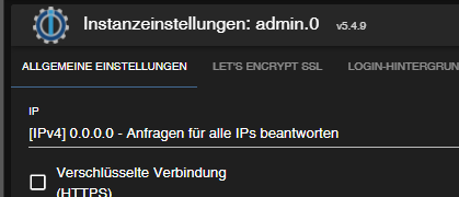

        ist dein Admin auf 0.0.0.0 eingestellt?
        ? 1 Reply Last reply Reply Quote 0
          A Former User @crunchip last edited by
          @crunchip ohhhh nee die war direkt auf die 192.168.1.202 eingestellt. Habe das mal angepasst. Dank dir 🙂
