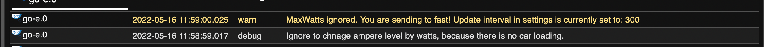

    Ich lade mein E Auto nun schon über ein Jahr problemlos mit dem Go-eCharger in Verbindung mit einem Programm dass verschieden Datenpunkte berücksichtigt.
    Seit kurzem kommt es beim Überschussladen zu Fehlern und der Adapter stürzt ab.
    Wenn kein Auto angeschlossen ist und des Programm gestartet wir kommt diese Meldung. Ich habe schon verschiedenste Zeiteinstellungen versucht. Der Adapter läuft aber weiter.

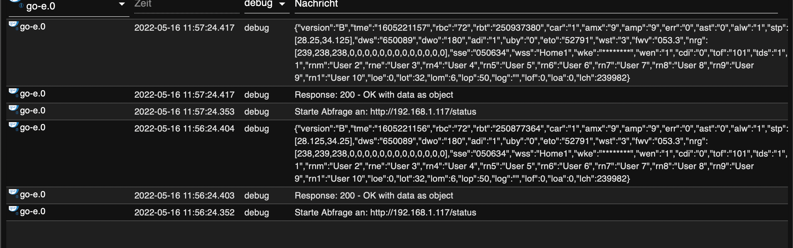

    Starte ich das Programm kommt das bis der Adapter dann den Server und Lebenszeichen verliert..

      @keksn sagte in Go-eCharger Probleme nach Programmstart:
      welches Programm ??

        @keksn
        bitte keine screenshots von Text!
        @arteck sagte in Go-eCharger Probleme nach Programmstart:
        welches Programm ??
        das was "sending too fast" auslöst
        keksnK 1 Antwort Letzte Antwort

            @arteck
            Das ist ein Blockly Programm.
            Das Programm läuft eigentlich unverändert seit über einem Jahr und es gab nie Probleme.
            Der Teil der die PV Überschuss in den Datenpunkt des Go eCharger schreibt löst das "sending to fast aus und wird über einen Zeitrigger von 30 Sek. geschrieben. Habe den Trigger auch schon auf 60 Sek. gegeben , ändert aber nichts.
            Der Datenpunkt "energy.adjustAmpLevelInWatts" vom go echarger wird damit neu beschrieben.
            Das löst aber immer noch nicht den Adapterabsturz aus. Erst wenn das Fahrzeug am Ladeport hängt geht der Adapter auf rot.
            W HomoranH 2 Antworten Letzte Antwort
