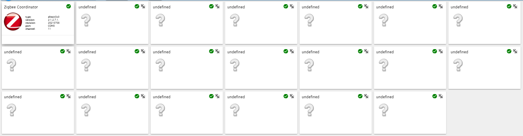

    ich habe den Zigbee Adapter von 1.6.16 auf 1.6.18 gehoben, dass Ergebniss sieht wie folgt aus:
    Gibt es eine Chance ohne Neupairen den alten Zustand wieder herzustellen?
    Backup wiederherstellen hat auch nix gebracht.

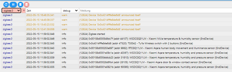

        Das Log sieht so aus:
        In den Objekten ist auch ein aktueller Zeitstempel, also scheint der Adapter zu funktionieren, nur die Optik der Kacheln hängt

                  was macht ihr denn für Sachen..
                  der Adapter 1.6.18 startet ganz normal wie ich es aus dem LOG noch erkennen kann.. oder nicht ??
                  sehen nur die Kachel kaputt aus ?? wenn nicht LOG her nach adapter start

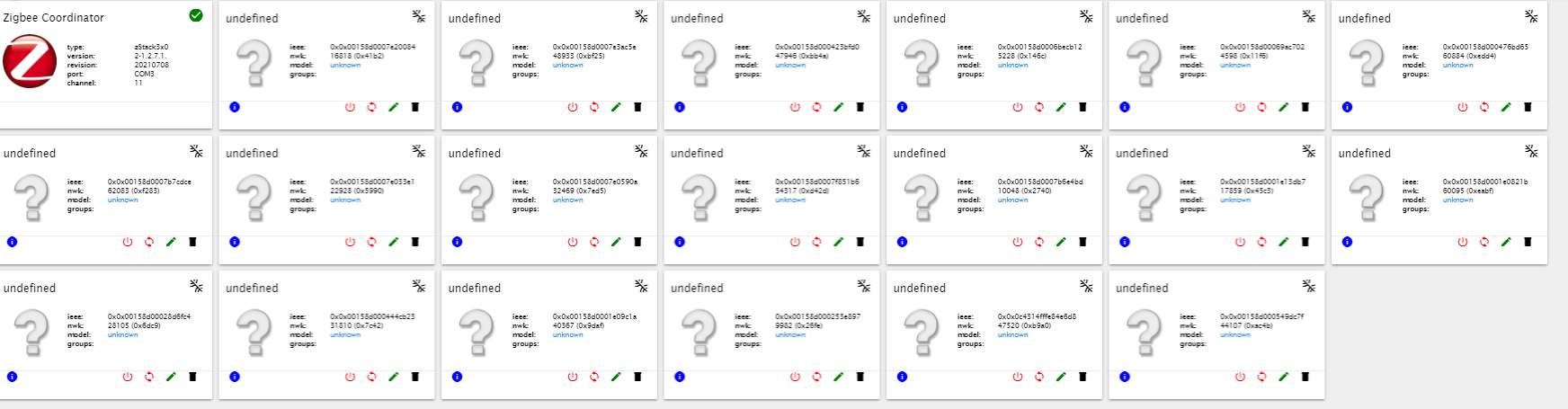

                    Bitte auch die Rückseite von den Kascheln anschauen ob die IEEE korrekt (0xdeadbeef01234567) oder falsch (0x0xdeadbeef01234567) angegeben ist.
                    Ergebnis posten.
                    A.
                    M T 2 Antworten Letzte Antwort
                    • AsgothianA Asgothian
                      Ergebnis posten.
                      A.
                      michihorn
                      @asgothian Anbei eine Kachel:

                          @michihorn Ist das bei allen Kacheln so ?
                            michihorn

                                        zigbee.0	2022-05-18 09:48:23.588	debug	(10400) getBinding result: []
                                        • M michihorn
                                          @asgothian Guten Morgen,
                                          zigbee.0	2022-05-18 09:49:27.243	debug	(984) Publish {"pressure":1021} to "00158d0001e09c1a"
                                          zigbee.0	2022-05-18 09:49:27.228	debug	(984) Publish {"humidity":51.11} to "00158d0001e09c1a"
                                          zigbee.0	2022-05-18 09:49:27.212	debug	(984) Publish {"temperature":33.88} to "00158d0001e09c1a"
                                          zigbee.0	2022-05-18 09:49:27.182	debug	(984) Type attributeReport device {"type":"device","device":{"_events":{},"_eventsCount":0,"_maxListeners":100,"ID":17,"_type":"EndDevice","_ieeeAddr":"0x00158d0001e09c1a","_networkAddress":40367,"_ma
                                          zigbee.0	2022-05-18 09:49:27.180	debug	(984) Received Zigbee message from '0x00158d0001e09c1a', type 'attributeReport', cluster 'msPressureMeasurement', data '{"measuredValue":1021,"scale":-1,"scaledValue":10210}' from endpoint 1 with grou
                                          zigbee.0	2022-05-18 09:49:27.179	debug	(984) Type attributeReport device {"type":"device","device":{"_events":{},"_eventsCount":0,"_maxListeners":100,"ID":17,"_type":"EndDevice","_ieeeAddr":"0x00158d0001e09c1a","_networkAddress":40367,"_ma
                                          zigbee.0	2022-05-18 09:49:27.177	debug	(984) Received Zigbee message from '0x00158d0001e09c1a', type 'attributeReport', cluster 'msRelativeHumidity', data '{"measuredValue":5111}' from endpoint 1 with groupID 0
                                          zigbee.0	2022-05-18 09:49:27.175	debug	(984) handleMessage. {"type":"attributeReport","device":{"_events":{},"_eventsCount":0,"_maxListeners":100,"ID":17,"_type":"EndDevice","_ieeeAddr":"0x00158d0001e09c1a","_networkAddress":40367,"_manufa
                                          zigbee.0	2022-05-18 09:49:27.168	debug	(984) handleMessage. {"type":"attributeReport","device":{"_events":{},"_eventsCount":0,"_maxListeners":100,"ID":17,"_type":"EndDevice","_ieeeAddr":"0x00158d0001e09c1a","_networkAddress":40367,"_manufa
                                          zigbee.0	2022-05-18 09:49:27.161	debug	(984) Type attributeReport device {"type":"device","device":{"_events":{},"_eventsCount":0,"_maxListeners":100,"ID":17,"_type":"EndDevice","_ieeeAddr":"0x00158d0001e09c1a","_networkAddress":40367,"_ma
                                          zigbee.0	2022-05-18 09:49:27.158	debug	(984) Received Zigbee message from '0x00158d0001e09c1a', type 'attributeReport', cluster 'msTemperatureMeasurement', data '{"measuredValue":3388}' from endpoint 1 with groupID 0
                                          zigbee.0	2022-05-18 09:49:27.156	debug	(984) handleMessage. {"type":"attributeReport","device":{"_events":{},"_eventsCount":0,"_maxListeners":100,"ID":17,"_type":"EndDevice","_ieeeAddr":"0x00158d0001e09c1a","_networkAddress":40367,"_manufa
                                          zigbee.0	2022-05-18 09:49:12.978	debug	(984) Publish {"pressure":1019.3} to "00158d0007e20084"
                                          zigbee.0	2022-05-18 09:49:12.969	debug	(984) Publish {"humidity":50.37} to "00158d0007e20084"
                                          zigbee.0	2022-05-18 09:49:12.960	debug	(984) Publish {"temperature":24.67} to "00158d0007e20084"
                                          zigbee.0	2022-05-18 09:49:12.924	debug	(984) Type attributeReport device {"type":"device","device":{"_events":{},"_eventsCount":0,"_maxListeners":100,"ID":2,"_type":"EndDevice","_ieeeAddr":"0x00158d0007e20084","_networkAddress":16818,"_man
                                          zigbee.0	2022-05-18 09:49:12.916	debug	(984) Received Zigbee message from '0x00158d0007e20084', type 'attributeReport', cluster 'msPressureMeasurement', data '{"measuredValue":1019,"scale":-1,"scaledValue":10193}' from endpoint 1 with grou
                                          zigbee.0	2022-05-18 09:49:12.914	debug	(984) Type attributeReport device {"type":"device","device":{"_events":{},"_eventsCount":0,"_maxListeners":100,"ID":2,"_type":"EndDevice","_ieeeAddr":"0x00158d0007e20084","_networkAddress":16818,"_man
                                          zigbee.0	2022-05-18 09:49:12.912	debug	(984) Received Zigbee message from '0x00158d0007e20084', type 'attributeReport', cluster 'msRelativeHumidity', data '{"measuredValue":5037}' from endpoint 1 with groupID 0
                                          zigbee.0	2022-05-18 09:49:12.911	debug	(984) handleMessage. {"type":"attributeReport","device":{"_events":{},"_eventsCount":0,"_maxListeners":100,"ID":2,"_type":"EndDevice","_ieeeAddr":"0x00158d0007e20084","_networkAddress":16818,"_manufac
                                          zigbee.0	2022-05-18 09:49:12.907	debug	(984) handleMessage. {"type":"attributeReport","device":{"_events":{},"_eventsCount":0,"_maxListeners":100,"ID":2,"_type":"EndDevice","_ieeeAddr":"0x00158d0007e20084","_networkAddress":16818,"_manufac
                                          zigbee.0	2022-05-18 09:49:12.899	debug	(984) Type attributeReport device {"type":"device","device":{"_events":{},"_eventsCount":0,"_maxListeners":100,"ID":2,"_type":"EndDevice","_ieeeAddr":"0x00158d0007e20084","_networkAddress":16818,"_man
                                          zigbee.0	2022-05-18 09:49:12.896	debug	(984) Received Zigbee message from '0x00158d0007e20084', type 'attributeReport', cluster 'msTemperatureMeasurement', data '{"measuredValue":2467}' from endpoint 1 with groupID 0
                                          zigbee.0	2022-05-18 09:49:12.894	debug	(984) handleMessage. {"type":"attributeReport","device":{"_events":{},"_eventsCount":0,"_maxListeners":100,"ID":2,"_type":"EndDevice","_ieeeAddr":"0x00158d0007e20084","_networkAddress":16818,"_manufac
                                          zigbee.0	2022-05-18 09:48:48.265	debug	(984) onDeviceStatusUpdate: 00158d000549dc7f: true
                                          zigbee.0	2022-05-18 09:48:48.262	debug	(984) DeviceAvailability:Publish LQ for 0x00158d000549dc7f = 10
                                          zigbee.0	2022-05-18 09:48:48.260	debug	(984) DeviceAvailability:Publish available for 0x00158d000549dc7f = true
                                          zigbee.0	2022-05-18 09:48:48.259	debug	(984) onDeviceStatusUpdate: 0c4314fffe84e6d8: true
                                          zigbee.0	2022-05-18 09:48:48.257	debug	(984) DeviceAvailability:Publish LQ for 0x0c4314fffe84e6d8 = 10
                                          zigbee.0	2022-05-18 09:48:48.254	debug	(984) DeviceAvailability:Publish available for 0x0c4314fffe84e6d8 = true
                                          zigbee.0	2022-05-18 09:48:48.253	debug	(984) onDeviceStatusUpdate: 00158d000253e897: true
                                          zigbee.0	2022-05-18 09:48:48.250	debug	(984) DeviceAvailability:Publish LQ for 0x00158d000253e897 = 10
                                          zigbee.0	2022-05-18 09:48:48.247	debug	(984) DeviceAvailability:Publish available for 0x00158d000253e897 = true
                                          zigbee.0	2022-05-18 09:48:48.246	debug	(984) onDeviceStatusUpdate: 00158d0001e09c1a: true
                                          zigbee.0	2022-05-18 09:48:48.243	debug	(984) DeviceAvailability:Publish LQ for 0x00158d0001e09c1a = 10
                                          zigbee.0	2022-05-18 09:48:48.241	debug	(984) DeviceAvailability:Publish available for 0x00158d0001e09c1a = true
                                          zigbee.0	2022-05-18 09:48:48.240	debug	(984) onDeviceStatusUpdate: 00158d000444cb23: true
                                          zigbee.0	2022-05-18 09:48:48.237	debug	(984) DeviceAvailability:Publish LQ for 0x00158d000444cb23 = 10
                                          zigbee.0	2022-05-18 09:48:48.234	debug	(984) DeviceAvailability:Publish available for 0x00158d000444cb23 = true
                                          zigbee.0	2022-05-18 09:48:48.233	debug	(984) onDeviceStatusUpdate: 00158d00028d6fc4: true
                                          zigbee.0	2022-05-18 09:48:48.231	debug	(984) DeviceAvailability:Publish LQ for 0x00158d00028d6fc4 = 10
                                          zigbee.0	2022-05-18 09:48:48.228	debug	(984) DeviceAvailability:Publish available for 0x00158d00028d6fc4 = true
                                          zigbee.0	2022-05-18 09:48:48.227	debug	(984) onDeviceStatusUpdate: 00158d0001e0821b: true
                                          zigbee.0	2022-05-18 09:48:48.224	debug	(984) DeviceAvailability:Publish LQ for 0x00158d0001e0821b = 10
                                          zigbee.0	2022-05-18 09:48:48.222	debug	(984) DeviceAvailability:Publish available for 0x00158d0001e0821b = true
                                          zigbee.0	2022-05-18 09:48:48.157	debug	(984) onDeviceStatusUpdate: 00158d0001e13db7: true
                                          zigbee.0	2022-05-18 09:48:48.155	debug	(984) DeviceAvailability:Publish LQ for 0x00158d0001e13db7 = 10
                                          zigbee.0	2022-05-18 09:48:48.152	debug	(984) DeviceAvailability:Publish available for 0x00158d0001e13db7 = true
                                          zigbee.0	2022-05-18 09:48:48.151	debug	(984) onDeviceStatusUpdate: 00158d0007b6e4bd: true
                                          zigbee.0	2022-05-18 09:48:48.148	debug	(984) DeviceAvailability:Publish LQ for 0x00158d0007b6e4bd = 10
                                          zigbee.0	2022-05-18 09:48:48.146	debug	(984) DeviceAvailability:Publish available for 0x00158d0007b6e4bd = true
                                          zigbee.0	2022-05-18 09:48:48.145	debug	(984) onDeviceStatusUpdate: 00158d0007f851b6: true
                                          zigbee.0	2022-05-18 09:48:48.142	debug	(984) DeviceAvailability:Publish LQ for 0x00158d0007f851b6 = 10
                                          zigbee.0	2022-05-18 09:48:48.140	debug	(984) DeviceAvailability:Publish available for 0x00158d0007f851b6 = true
                                          zigbee.0	2022-05-18 09:48:48.138	debug	(984) onDeviceStatusUpdate: 00158d0007e0590a: true
                                          zigbee.0	2022-05-18 09:48:48.136	debug	(984) DeviceAvailability:Publish LQ for 0x00158d0007e0590a = 10
                                          zigbee.0	2022-05-18 09:48:48.133	debug	(984) DeviceAvailability:Publish available for 0x00158d0007e0590a = true
                                          zigbee.0	2022-05-18 09:48:48.131	debug	(984) onDeviceStatusUpdate: 00158d0007e033e1: true
                                          zigbee.0	2022-05-18 09:48:48.128	debug	(984) DeviceAvailability:Publish LQ for 0x00158d0007e033e1 = 10
                                          zigbee.0	2022-05-18 09:48:48.125	debug	(984) DeviceAvailability:Publish available for 0x00158d0007e033e1 = true
                                          zigbee.0	2022-05-18 09:48:48.123	debug	(984) onDeviceStatusUpdate: 00158d0007b7cdce: true
                                          zigbee.0	2022-05-18 09:48:48.120	debug	(984) DeviceAvailability:Publish LQ for 0x00158d0007b7cdce = 10
                                          zigbee.0	2022-05-18 09:48:48.117	debug	(984) DeviceAvailability:Publish available for 0x00158d0007b7cdce = true
                                          zigbee.0	2022-05-18 09:48:48.116	debug	(984) onDeviceStatusUpdate: 00158d000476bd65: true
                                          zigbee.0	2022-05-18 09:48:48.113	debug	(984) DeviceAvailability:Publish LQ for 0x00158d000476bd65 = 10
                                          zigbee.0	2022-05-18 09:48:48.105	debug	(984) DeviceAvailability:Publish available for 0x00158d000476bd65 = true
                                          zigbee.0	2022-05-18 09:48:48.104	debug	(984) onDeviceStatusUpdate: 00158d00069ac702: true
                                          zigbee.0	2022-05-18 09:48:48.100	debug	(984) DeviceAvailability:Publish LQ for 0x00158d00069ac702 = 10
                                          zigbee.0	2022-05-18 09:48:48.097	debug	(984) DeviceAvailability:Publish available for 0x00158d00069ac702 = true
                                          zigbee.0	2022-05-18 09:48:48.096	debug	(984) onDeviceStatusUpdate: 00158d0006becb12: true
                                          zigbee.0	2022-05-18 09:48:48.093	debug	(984) DeviceAvailability:Publish LQ for 0x00158d0006becb12 = 10
                                          zigbee.0	2022-05-18 09:48:48.088	debug	(984) DeviceAvailability:Publish available for 0x00158d0006becb12 = true
                                          zigbee.0	2022-05-18 09:48:48.087	debug	(984) onDeviceStatusUpdate: 00158d000423bfd0: true
                                          zigbee.0	2022-05-18 09:48:48.084	debug	(984) DeviceAvailability:Publish LQ for 0x00158d000423bfd0 = 10
                                          zigbee.0	2022-05-18 09:48:48.076	debug	(984) DeviceAvailability:Publish available for 0x00158d000423bfd0 = true
                                          zigbee.0	2022-05-18 09:48:48.074	debug	(984) onDeviceStatusUpdate: 00158d0007e3ac5e: true
                                          zigbee.0	2022-05-18 09:48:48.071	debug	(984) DeviceAvailability:Publish LQ for 0x00158d0007e3ac5e = 10
                                          zigbee.0	2022-05-18 09:48:48.066	debug	(984) DeviceAvailability:Publish available for 0x00158d0007e3ac5e = true
                                          zigbee.0	2022-05-18 09:48:48.031	debug	(984) onDeviceStatusUpdate: 00158d0007e20084: true
                                          zigbee.0	2022-05-18 09:48:48.028	debug	(984) DeviceAvailability:Publish LQ for 0x00158d0007e20084 = 10
                                          zigbee.0	2022-05-18 09:48:48.023	debug	(984) DeviceAvailability:Publish available for 0x00158d0007e20084 = true
                                          zigbee.0	2022-05-18 09:48:47.481	debug	(984) DeviceAvailability:register device Ping for "0x00158d000549dc7f"
                                          zigbee.0	2022-05-18 09:48:47.480	debug	(984) DeviceAvailability:register device Ping for "0x0c4314fffe84e6d8"
                                          zigbee.0	2022-05-18 09:48:47.479	debug	(984) DeviceAvailability:register device Ping for "0x00158d000253e897"
                                          zigbee.0	2022-05-18 09:48:47.478	debug	(984) DeviceAvailability:register device Ping for "0x00158d0001e09c1a"
                                          zigbee.0	2022-05-18 09:48:47.477	debug	(984) DeviceAvailability:register device Ping for "0x00158d000444cb23"
                                          zigbee.0	2022-05-18 09:48:47.476	debug	(984) DeviceAvailability:register device Ping for "0x00158d00028d6fc4"
                                          zigbee.0	2022-05-18 09:48:47.475	debug	(984) DeviceAvailability:register device Ping for "0x00158d0001e0821b"
                                          zigbee.0	2022-05-18 09:48:47.474	debug	(984) DeviceAvailability:register device Ping for "0x00158d0001e13db7"
                                          zigbee.0	2022-05-18 09:48:47.473	debug	(984) DeviceAvailability:register device Ping for "0x00158d0007b6e4bd"
                                          zigbee.0	2022-05-18 09:48:47.302	debug	(984) DeviceAvailability:register device Ping for "0x00158d0007f851b6"
                                          zigbee.0	2022-05-18 09:48:47.301	debug	(984) DeviceAvailability:register device Ping for "0x00158d0007e0590a"
                                          zigbee.0	2022-05-18 09:48:47.300	debug	(984) DeviceAvailability:register device Ping for "0x00158d0007e033e1"
                                          zigbee.0	2022-05-18 09:48:47.299	debug	(984) DeviceAvailability:register device Ping for "0x00158d0007b7cdce"
                                          zigbee.0	2022-05-18 09:48:47.298	debug	(984) DeviceAvailability:register device Ping for "0x00158d000476bd65"
                                          zigbee.0	2022-05-18 09:48:47.297	debug	(984) DeviceAvailability:register device Ping for "0x00158d00069ac702"
                                          zigbee.0	2022-05-18 09:48:47.296	debug	(984) DeviceAvailability:register device Ping for "0x00158d0006becb12"
                                          zigbee.0	2022-05-18 09:48:47.295	debug	(984) DeviceAvailability:register device Ping for "0x00158d000423bfd0"
                                          zigbee.0	2022-05-18 09:48:47.293	debug	(984) DeviceAvailability:register device Ping for "0x00158d0007e3ac5e"
                                          zigbee.0	2022-05-18 09:48:47.282	debug	(984) DeviceAvailability:register device Ping for "0x00158d0007e20084"
                                          zigbee.0	2022-05-18 09:48:47.250	debug	(984) getGroups result: {}
                                          zigbee.0	2022-05-18 09:48:47.092	info	(984) Zigbee started
                                          zigbee.0	2022-05-18 09:48:47.090	info	(984) 0x00158d000549dc7f (addr 44107): WSDCGQ01LM - Xiaomi MiJia temperature & humidity sensor (EndDevice)
                                          zigbee.0	2022-05-18 09:48:47.089	debug	(984) New device event: {"type":"device","device":{"_events":{},"_eventsCount":0,"_maxListeners":100,"ID":20,"_type":"EndDevice","_ieeeAddr":"0x00158d000549dc7f","_networkAddress":44107,"_manufacturer
                                          zigbee.0	2022-05-18 09:48:47.088	info	(984) 0x0c4314fffe84e6d8 (addr 47520): TS0042 - TuYa Wireless switch with 2 buttons (EndDevice)
                                          zigbee.0	2022-05-18 09:48:47.087	debug	(984) New device event: {"type":"device","device":{"_events":{},"_eventsCount":0,"_maxListeners":100,"ID":19,"_type":"EndDevice","_ieeeAddr":"0x0c4314fffe84e6d8","_networkAddress":47520,"_manufacturer
                                          zigbee.0	2022-05-18 09:48:47.085	info	(984) 0x00158d000253e897 (addr 9982): RTCGQ11LM - Xiaomi Aqara human body movement and illuminance sensor (EndDevice)
                                          zigbee.0	2022-05-18 09:48:47.084	debug	(984) New device event: {"type":"device","device":{"_events":{},"_eventsCount":0,"_maxListeners":100,"ID":18,"_type":"EndDevice","_ieeeAddr":"0x00158d000253e897","_networkAddress":9982,"_manufacturerI
                                          zigbee.0	2022-05-18 09:48:47.083	info	(984) 0x00158d0001e09c1a (addr 40367): WSDCGQ11LM - Xiaomi Aqara temperature, humidity and pressure sensor (EndDevice)
                                          zigbee.0	2022-05-18 09:48:47.082	debug	(984) New device event: {"type":"device","device":{"_events":{},"_eventsCount":0,"_maxListeners":100,"ID":17,"_type":"EndDevice","_ieeeAddr":"0x00158d0001e09c1a","_networkAddress":40367,"_manufacturer
                                          zigbee.0	2022-05-18 09:48:47.080	info	(984) 0x00158d000444cb23 (addr 31810): WSDCGQ11LM - Xiaomi Aqara temperature, humidity and pressure sensor (EndDevice)
                                          zigbee.0	2022-05-18 09:48:47.077	debug	(984) New device event: {"type":"device","device":{"_events":{},"_eventsCount":0,"_maxListeners":100,"ID":16,"_type":"EndDevice","_ieeeAddr":"0x00158d000444cb23","_networkAddress":31810,"_manufacturer
                                          zigbee.0	2022-05-18 09:48:47.075	info	(984) 0x00158d00028d6fc4 (addr 28105): MCCGQ11LM - Xiaomi Aqara door & window contact sensor (EndDevice)
                                          zigbee.0	2022-05-18 09:48:47.072	debug	(984) New device event: {"type":"device","device":{"_events":{},"_eventsCount":0,"_maxListeners":100,"ID":15,"_type":"EndDevice","_ieeeAddr":"0x00158d00028d6fc4","_networkAddress":28105,"_manufacturer
                                          zigbee.0	2022-05-18 09:48:47.070	info	(984) 0x00158d0001e0821b (addr 60095): WSDCGQ11LM - Xiaomi Aqara temperature, humidity and pressure sensor (EndDevice)
                                          zigbee.0	2022-05-18 09:48:47.069	debug	(984) New device event: {"type":"device","device":{"_events":{},"_eventsCount":0,"_maxListeners":100,"ID":14,"_type":"EndDevice","_ieeeAddr":"0x00158d0001e0821b","_networkAddress":60095,"_manufacturer
                                          zigbee.0	2022-05-18 09:48:47.067	info	(984) 0x00158d0001e13db7 (addr 17859): WSDCGQ11LM - Xiaomi Aqara temperature, humidity and pressure sensor (EndDevice)
                                          zigbee.0	2022-05-18 09:48:47.066	debug	(984) New device event: {"type":"device","device":{"_events":{},"_eventsCount":0,"_maxListeners":100,"ID":13,"_type":"EndDevice","_ieeeAddr":"0x00158d0001e13db7","_networkAddress":17859,"_manufacturer
                                          zigbee.0	2022-05-18 09:48:47.065	info	(984) 0x00158d0007b6e4bd (addr 10048): MCCGQ11LM - Xiaomi Aqara door & window contact sensor (EndDevice)
                                          zigbee.0	2022-05-18 09:48:47.064	debug	(984) New device event: {"type":"device","device":{"_events":{},"_eventsCount":0,"_maxListeners":100,"ID":12,"_type":"EndDevice","_ieeeAddr":"0x00158d0007b6e4bd","_networkAddress":10048,"_manufacturer
                                          zigbee.0	2022-05-18 09:48:47.062	info	(984) 0x00158d0007f851b6 (addr 54317): MCCGQ11LM - Xiaomi Aqara door & window contact sensor (EndDevice)
                                          zigbee.0	2022-05-18 09:48:47.061	debug	(984) New device event: {"type":"device","device":{"_events":{},"_eventsCount":0,"_maxListeners":100,"ID":11,"_type":"EndDevice","_ieeeAddr":"0x00158d0007f851b6","_networkAddress":54317,"_manufacturer
                                          zigbee.0	2022-05-18 09:48:47.060	info	(984) 0x00158d0007e0590a (addr 32469): MCCGQ11LM - Xiaomi Aqara door & window contact sensor (EndDevice)
                                          zigbee.0	2022-05-18 09:48:47.059	debug	(984) New device event: {"type":"device","device":{"_events":{},"_eventsCount":0,"_maxListeners":100,"ID":10,"_type":"EndDevice","_ieeeAddr":"0x00158d0007e0590a","_networkAddress":32469,"_manufacturer
                                          zigbee.0	2022-05-18 09:48:47.057	info	(984) 0x00158d0007e033e1 (addr 22928): MCCGQ11LM - Xiaomi Aqara door & window contact sensor (EndDevice)
                                          zigbee.0	2022-05-18 09:48:47.056	debug	(984) New device event: {"type":"device","device":{"_events":{},"_eventsCount":0,"_maxListeners":100,"ID":9,"_type":"EndDevice","_ieeeAddr":"0x00158d0007e033e1","_networkAddress":22928,"_manufacturerI
                                          zigbee.0	2022-05-18 09:48:47.055	info	(984) 0x00158d0007b7cdce (addr 62083): MCCGQ11LM - Xiaomi Aqara door & window contact sensor (EndDevice)
                                          zigbee.0	2022-05-18 09:48:47.054	debug	(984) New device event: {"type":"device","device":{"_events":{},"_eventsCount":0,"_maxListeners":100,"ID":8,"_type":"EndDevice","_ieeeAddr":"0x00158d0007b7cdce","_networkAddress":62083,"_manufacturerI
                                          zigbee.0	2022-05-18 09:48:47.053	info	(984) 0x00158d000476bd65 (addr 60884): MCCGQ11LM - Xiaomi Aqara door & window contact sensor (EndDevice)
                                          zigbee.0	2022-05-18 09:48:47.052	debug	(984) New device event: {"type":"device","device":{"_events":{},"_eventsCount":0,"_maxListeners":100,"ID":7,"_type":"EndDevice","_ieeeAddr":"0x00158d000476bd65","_networkAddress":60884,"_manufacturerI
                                          zigbee.0	2022-05-18 09:48:47.050	info	(984) 0x00158d00069ac702 (addr 4598): MCCGQ11LM - Xiaomi Aqara door & window contact sensor (EndDevice)
                                          zigbee.0	2022-05-18 09:48:47.049	debug	(984) New device event: {"type":"device","device":{"_events":{},"_eventsCount":0,"_maxListeners":100,"ID":6,"_type":"EndDevice","_ieeeAddr":"0x00158d00069ac702","_networkAddress":4598,"_manufacturerID
                                          zigbee.0	2022-05-18 09:48:47.048	info	(984) 0x00158d0006becb12 (addr 5228): MCCGQ11LM - Xiaomi Aqara door & window contact sensor (EndDevice)
                                          zigbee.0	2022-05-18 09:48:47.047	debug	(984) New device event: {"type":"device","device":{"_events":{},"_eventsCount":0,"_maxListeners":100,"ID":5,"_type":"EndDevice","_ieeeAddr":"0x00158d0006becb12","_networkAddress":5228,"_manufacturerID
                                          zigbee.0	2022-05-18 09:48:47.046	info	(984) 0x00158d000423bfd0 (addr 47946): RTCGQ11LM - Xiaomi Aqara human body movement and illuminance sensor (EndDevice)
                                          zigbee.0	2022-05-18 09:48:47.044	debug	(984) New device event: {"type":"device","device":{"_events":{},"_eventsCount":0,"_maxListeners":100,"ID":4,"_type":"EndDevice","_ieeeAddr":"0x00158d000423bfd0","_networkAddress":47946,"_manufacturerI
                                          zigbee.0	2022-05-18 09:48:47.042	info	(984) 0x00158d0007e3ac5e (addr 48933): WSDCGQ11LM - Xiaomi Aqara temperature, humidity and pressure sensor (EndDevice)
                                          zigbee.0	2022-05-18 09:48:47.040	debug	(984) New device event: {"type":"device","device":{"_events":{},"_eventsCount":0,"_maxListeners":100,"ID":3,"_type":"EndDevice","_ieeeAddr":"0x00158d0007e3ac5e","_networkAddress":48933,"_manufacturerI
                                          zigbee.0	2022-05-18 09:48:47.026	info	(984) 0x00158d0007e20084 (addr 16818): WSDCGQ11LM - Xiaomi Aqara temperature, humidity and pressure sensor (EndDevice)
                                          zigbee.0	2022-05-18 09:48:47.024	debug	(984) New device event: {"type":"device","device":{"_events":{},"_eventsCount":0,"_maxListeners":100,"ID":2,"_type":"EndDevice","_ieeeAddr":"0x00158d0007e20084","_networkAddress":16818,"_manufacturerI
                                          zigbee.0	2022-05-18 09:48:47.021	debug	(984) DeviceConfigure:DeviceConfigure 0x00158d000549dc7f lumi.sensor_ht not needed
                                          zigbee.0	2022-05-18 09:48:47.021	debug	(984) DeviceConfigure:DeviceConfigure 0x0c4314fffe84e6d8 TS0042 not needed
                                          zigbee.0	2022-05-18 09:48:47.020	debug	(984) DeviceConfigure:DeviceConfigure 0x00158d000253e897 lumi.sensor_motion.aq2 not needed
                                          zigbee.0	2022-05-18 09:48:47.019	debug	(984) DeviceConfigure:DeviceConfigure 0x00158d0001e09c1a lumi.weather not needed
                                          zigbee.0	2022-05-18 09:48:47.019	debug	(984) DeviceConfigure:DeviceConfigure 0x00158d000444cb23 lumi.weather not needed
                                          zigbee.0	2022-05-18 09:48:47.019	debug	(984) DeviceConfigure:DeviceConfigure 0x00158d00028d6fc4 lumi.sensor_magnet.aq2 not needed
