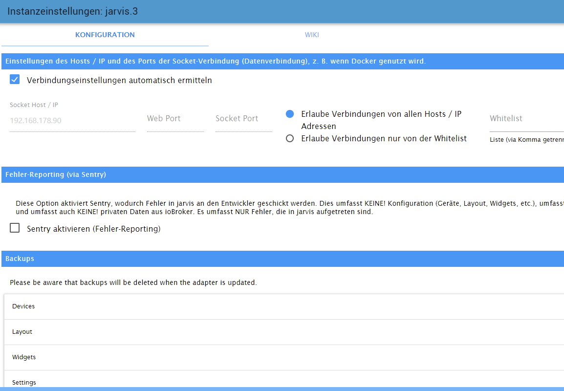

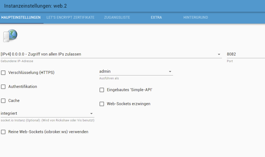

        instanz Web.2 (ist jedoch die einzige auch wenn der Name etwas anderes vermuten lässt)
        Instanz Jarvis.3 (ebenfalls nur einmal vorhanden):

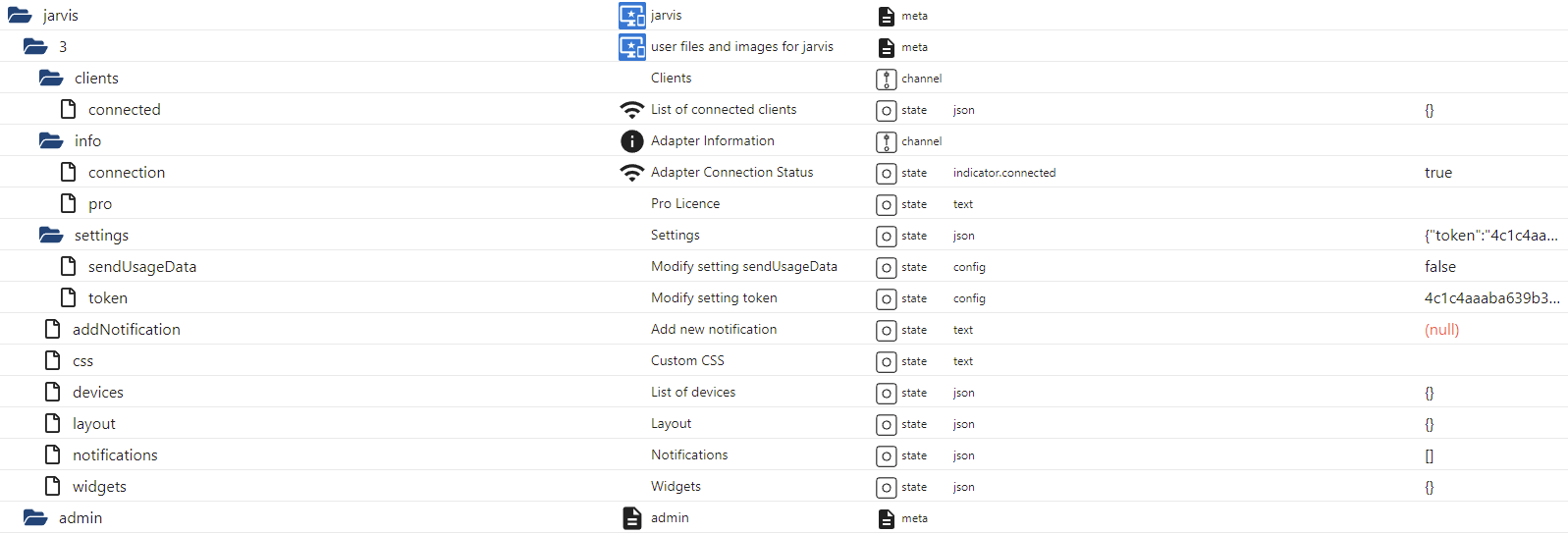

        Sicherungen habe ich wohl noch einige JSON Exporte des Objektpfades aber auch Stände des gesamten Systems (Linux als VM)
        hier noch ein Screenshot des aktuellen Objektbaums von Jarvis, raw, Stand nach der letzten neuinstallation der Instanz

          jarvis braucht unbedingt Web.0 Instanz.
          Und Deine Jarvis.3 Instanz hat keine Daten. Sicherungen noch irgendwo versteckt, backitup usw.?

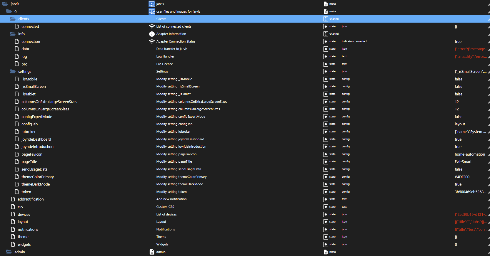

                        @leone-mortuo Zeig mal bitte die Objekte von jarvis.
                        Cannot read property 'native' of null
                        Kommt wenn kein web.0 vorhanden ist.
                        https://mcuiobroker.gitbook.io/jarvis-infos/jarvis/besonderheiten-v3/fehler-hinweise-v3#cannot-read-property-native-of-null

                          @mcu
                          sicher:
                          jarvis_obj_backupsystem.json
                          oh man stopp! ich sehs grade - die Web Instanz hat schon wieder die "2" das gibts ja nicht... das kann dann ja fast nur von dem update kommen. Die instanz des backupsystem habe ich noch nicht angefasst.

                            @leone-mortuo Wie sieht die Einstellung im web.0 aus?
                            Hat sich erledigt, du stellt sie gerade ein. ok. Warte dann.

                              @mcu
                              Ja genau - hab jetzt Web als Instanz 0 erneut installiert und die 2 weggeworfen.
                              btw: kann es sein das ich die Instanz-Nummer bei installation nur in der alten Admin-Oberfläche auswählen kann?
                              in der neuen hat er mir einfach die "3" drüber gebügelt statt zu fragen... seis drum.
                              Nun startet jarvis auch wie es soll inkl. meiner Einstellungen, wenn auch optisch etwas verändert aber das war durch das Update ja zu erwarten - kein Thema.

                                          @leone-mortuo Dann bitte die Objekte von jarvis aus dem LIVE.
                                          Beim "Übertragen" darf die Instanz nicht laufen !
