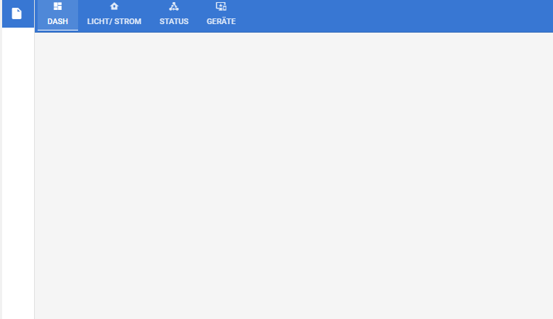

                  neustart ist durch - habe es auch mal mit einem anderen browser versucht der keinerlei daten bzgl jarvis haben dürfte - leider gleiches Bild. gibts doch nicht... das nervt mich jetzt 😌
                  im Grunde alles "da" aber nix zu sehen. das is doch albern.

                      er scheint - das deute ich jetzt als Laie - die Widgets nicht zu finden. kann das sein?
                      Kommando kann ich mal teste - zur Sicherheit zuerst ein snapshot.
                      • _JOHN__ _JOHN_
                        @mcu

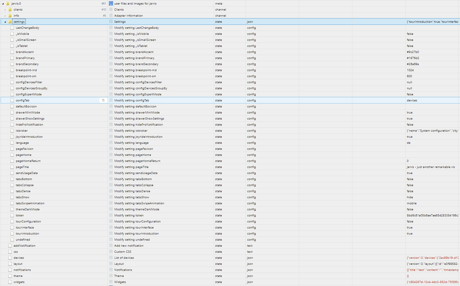

                                    @leone-mortuo Dann muss ja in den Objekt-Daten von jarvis.0.layout Daten fehlen? Sehr merkwürdig. evtl. war die Anzeige der Objekte nicht aktuell? Keine Ahnung.
                                    _JOHN__ 2 Antworten Letzte Antwort
                                    • M MCU
                                      _JOHN__ Offline
                                      _JOHN__ Offline
                                      _JOHN_
                                      #38
                                      @mcu
                                      augenblick... ich checke jetzt nochmal das backupsystem um ganz sicher zu gehen - hab ich pausiert um Kollisionen zu vermeiden .
                                      • M MCU
                                        _JOHN__ Offline
                                        _JOHN__ Offline
                                        _JOHN_
                                        #39
                                        @mcu
                                        also das backupsystem zeigt alles korrekt an. ich habe dort wie gesagt ausschließlich die updates gemacht nicht mehr.
                                        Layout
                                        {"version":3,"layout":[{"id":"e3f98582-693e-498d-ba33-fd6216b79b9e","title":"Main Site","type":"page","icon":"mdi-file","iconColor":"","color":"","backgroundColor":"","hideLabels":false,"tabs":[{"id":"9c4f6a13-3d32-46d2-a693-4404571b7d82","icon":"view-dashboard","title":"Dash","iconColor":"","color":"","backgroundColor":"","widgetConfig":{},"widgetsDesktop":[{"x":0,"y":0,"w":12,"h":3,"i":"da62083f-648b-47e0-92f6-b7e87e3abc03","items":["c804287d-12c4-4dc3-852d-75f265c878ed"],"scaleToFitContents":true,"alignmentVertical":"top","alignmentHorizontal":"center"},{"x":0,"y":3,"w":12,"h":9,"i":"ed7f87ef-51b9-4669-9f7d-5034fc3db28e","items":["7d1286b3-a0a5-49aa-9c3c-aee3e8e8e9b2"],"scaleToFitContents":true,"alignmentVertical":"top","alignmentHorizontal":"center"},{"x":0,"y":12,"w":12,"h":8,"i":"f66438d5-21a1-4ed7-b627-c77694d6ff1f","items":["8bedd6a1-31df-4d85-8a3c-0a7569b14db3"],"scaleToFitContents":true,"alignmentVertical":"top","alignmentHorizontal":"center"},{"x":0,"y":20,"w":12,"h":10,"i":"ca43aa24-7206-4af6-bea6-2956c4f53b0b","items":["237d1bbc-7e63-4087-8fed-420273f3b89d"],"scaleToFitContents":false,"alignmentVertical":"top","alignmentHorizontal":"center"}],"widgetsTablet":[],"widgetsSmartphone":[],"widgetEdges":false},{"id":"35160e99-3126-433b-9fca-a665457f90dc","icon":"home-lightbulb","title":"Licht/ Strom","iconColor":"","color":"","backgroundColor":"","widgetConfig":{},"widgetsDesktop":[{"x":0,"y":0,"w":3,"h":8,"i":"2a6c00a0-d33e-4b46-aed3-5b111e0e32e3","items":["939335ef-7cd8-44c0-878a-50074f85eda7"],"scaleToFitContents":true,"alignmentVertical":"top","alignmentHorizontal":"center"},{"x":3,"y":0,"w":3,"h":3,"i":"5f5f5c97-5862-408a-b385-577b749600f8","items":["3ea4b476-a72e-4565-b96e-17352eb7baae"],"scaleToFitContents":true,"alignmentVertical":"top","alignmentHorizontal":"center"},{"x":6,"y":0,"w":3,"h":4,"i":"a68cd7ea-8ee5-45ef-b83d-0c82af587319","items":["544b46c9-1aee-46c7-8be2-d8d6a5c60b54"],"scaleToFitContents":true,"alignmentVertical":"top","alignmentHorizontal":"center"},{"x":9,"y":0,"w":3,"h":8,"i":"52f0d9f6-863f-4489-b96c-5a41ac4a8542","items":["8c038a1d-226e-486f-935b-5a47d2452697"],"scaleToFitContents":true,"alignmentVertical":"top","alignmentHorizontal":"center"}],"widgetsTablet":[],"widgetsSmartphone":[],"widgetEdges":false},{"id":"f60a2550-8100-4682-a53d-003b0a6ffcca","icon":"state-machine","title":"Status","iconColor":"","color":"","backgroundColor":"","widgetConfig":{},"widgetsDesktop":[{"x":0,"y":0,"w":12,"h":9,"i":"65ffc369-7bc2-4761-aa18-b96b29e03d4d","items":["8aeb6443-4359-417b-9acb-b030c1b06d94"],"scaleToFitContents":true,"alignmentVertical":"top","alignmentHorizontal":"center"},{"x":0,"y":9,"w":12,"h":4,"i":"9922a724-9146-44b9-946a-bc51b5b00d20","items":["d7492557-0b33-4ea2-ab1b-fe83da54d2ee"],"scaleToFitContents":true,"alignmentVertical":"top","alignmentHorizontal":"center"}],"widgetsTablet":[],"widgetsSmartphone":[],"widgetEdges":false},{"id":"e0a8a22c-0066-4419-a858-c6b9c11d34c6","icon":"monitor-cellphone-star","title":"Geräte","iconColor":"","color":"","backgroundColor":"","widgetConfig":{},"widgetsDesktop":[{"x":0,"y":0,"w":3,"h":7,"i":"92b5e5cb-5546-4af1-b060-bc54f9920cb5","items":["9c69ed9c-efbc-431c-9dda-9daa4dc93193"],"scaleToFitContents":true,"alignmentVertical":"top","alignmentHorizontal":"center"},{"x":3,"y":0,"w":3,"h":7,"i":"3f53e09b-1149-4e08-be4b-e6e10e1f30b5","items":["0d86bf3f-8b85-46a4-b23c-6fbcb1bbddea"],"scaleToFitContents":true,"alignmentVertical":"top","alignmentHorizontal":"center"},{"x":3,"y":7,"w":3,"h":4,"i":"d4855d30-43af-4715-a135-99500312732f","items":["895c3c17-cce4-4c72-ac71-ed18caf2f96f"],"scaleToFitContents":true,"alignmentVertical":"top","alignmentHorizontal":"center"},{"x":3,"y":11,"w":3,"h":9,"i":"ed6bc960-2046-405c-b1f3-62a163cc75b5","items":["24bda1f8-1510-49f4-b399-f94e8861bc5d"],"scaleToFitContents":true,"alignmentVertical":"top","alignmentHorizontal":"center"},{"x":6,"y":0,"w":3,"h":3,"i":"5d5f4a0b-448a-4398-a675-b99bacf4f24e","items":["cb07056c-257c-4a04-8eed-28dda1de752e"],"scaleToFitContents":true,"alignmentVertical":"top","alignmentHorizontal":"center"},{"x":6,"y":3,"w":3,"h":2,"i":"423e3f8e-d02b-43e6-9b86-26e9a470aa16","items":["adf2abb4-7b74-41de-af7b-af5df4acf654"],"scaleToFitContents":true,"alignmentVertical":"top","alignmentHorizontal":"center"},{"x":9,"y":0,"w":3,"h":4,"i":"478c5746-adba-48e6-b802-d193799eae4b","items":["895be6c4-a3cf-4821-b8ad-f51a304d1dd0"],"scaleToFitContents":true,"alignmentVertical":"top","alignmentHorizontal":"center"}],"widgetsTablet":[],"widgetsSmartphone":[],"widgetEdges":false}]}]}
                                        kopiere ich jetzt nochmal, nach dem Jarvis in backup gestoppt wurde 1:1 auf das LIVE-System.
                                        • _JOHN__ _JOHN_
                                          @mcu
                                          Layout
