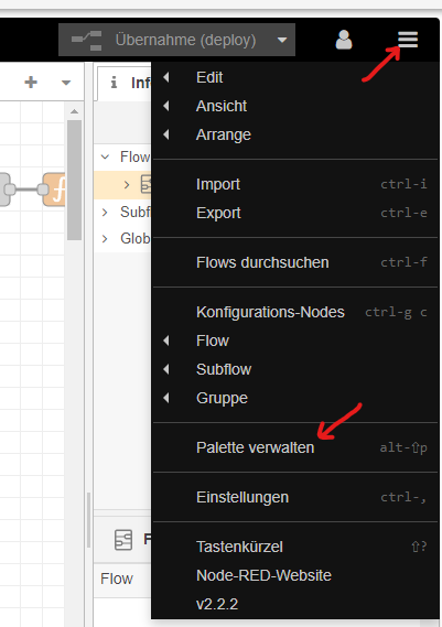

                        Ich habe Node-Red installiert. Den Palettenmanager habe ich unter "Instanzeneinstellungen: node-red.0"-> Palettenmanager benutzen: aktiviert. Aber wo finde ich den Palettenmanger jetzt? Ich habe schon Screenshots davon gesehen wo man dann irgendwelche Pakete installieren kann, aber nicht wie ich diesen aufrufen kann.
                          Dr. BakteriusD Offline
                          Dr. Bakterius
                          G 1 Antwort Letzte Antwort
