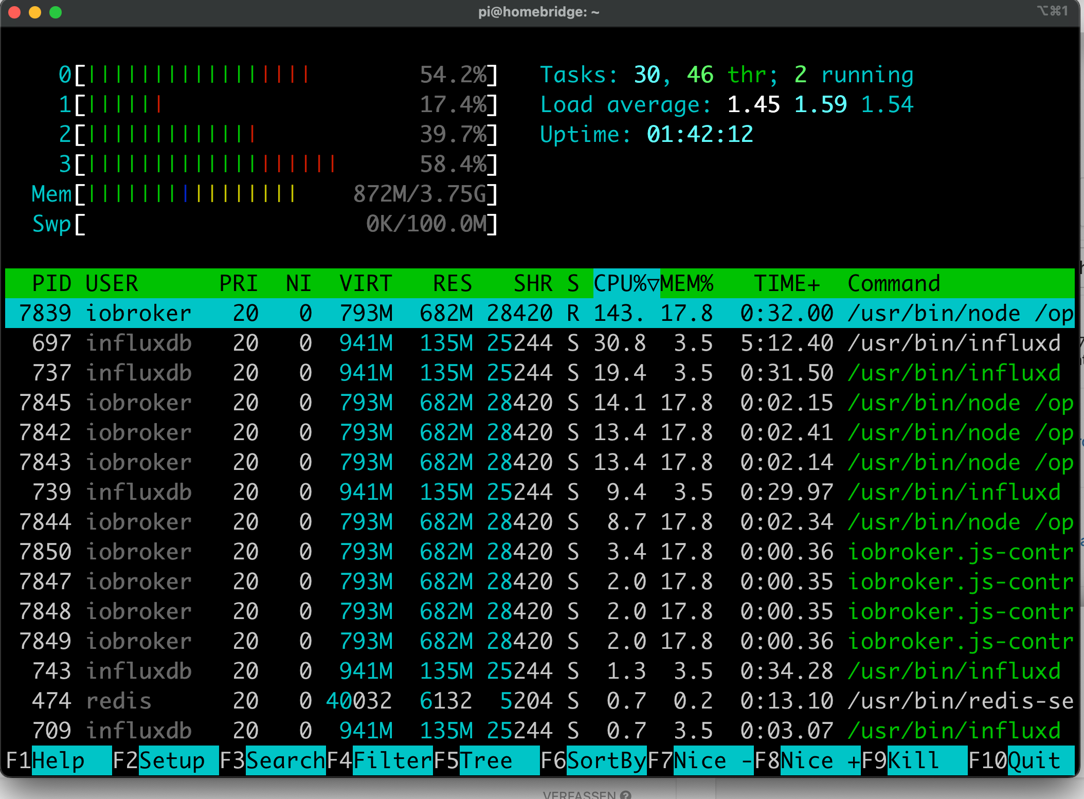

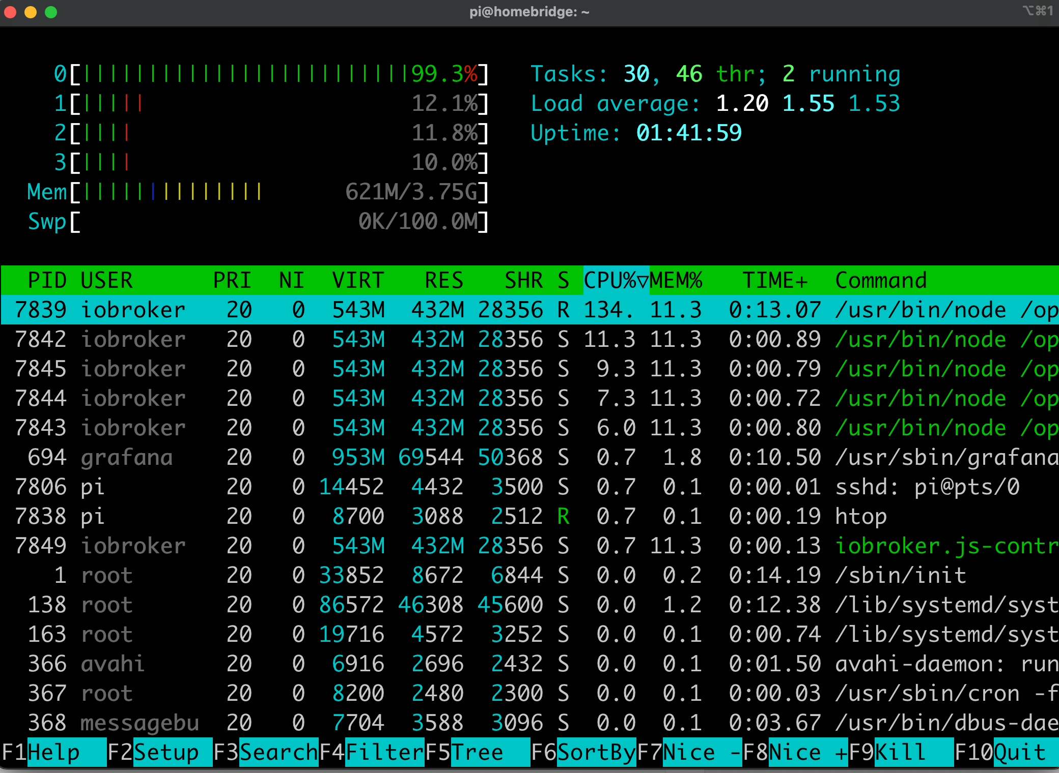

    Seit gestern morgen ist mein Raspberry und iobroker extremst langsam. Das öffnen der edit vis dauert ca. 40 Sekunden.
    Iobroker ist auf einer ssd festplatte mit 128GB angeschlossen, welche am Raspi hängt.
    Jetzt habe ich mal testweise alle Adapter deaktiviert und einen sudo reboot gemacht, was aber keinerlei positive Auswirkungen hat. Wenn ich mir htop anschaue sieht das so aus:
    So bleibt das die ganze Zeit, trotz deaktivierter Adapter.

      @damrak2022
      Was ist denn PID 7839 für ein Prozess?
      Was sagt
      sudo lsof /opt/iobroker/iobroker-data/states.jsonl
        @damrak2022
        Was sagt

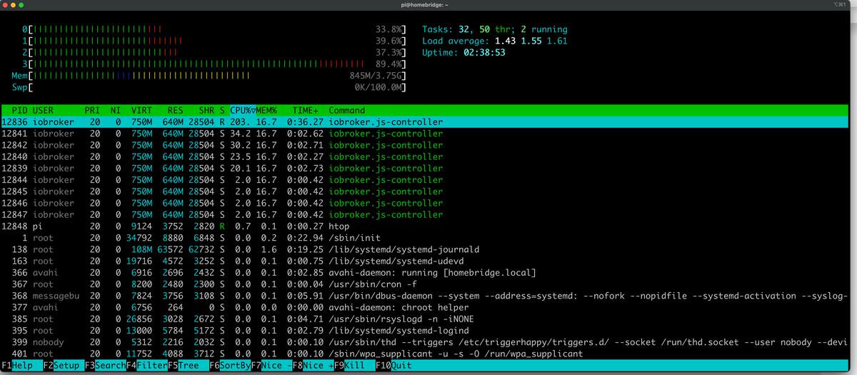

              @thomas-braun Sieht immer noch mega gestresst aus:

                @damrak2022
                iobroker stop
                iobroker update -i
                iobroker upgrade
                iobroker start

                        • Damrak2022D Damrak2022
                          crunchipC Abwesend
                          crunchipC Abwesend
                          crunchip
                          @damrak2022 möglicherweise ein script als Verursacher
