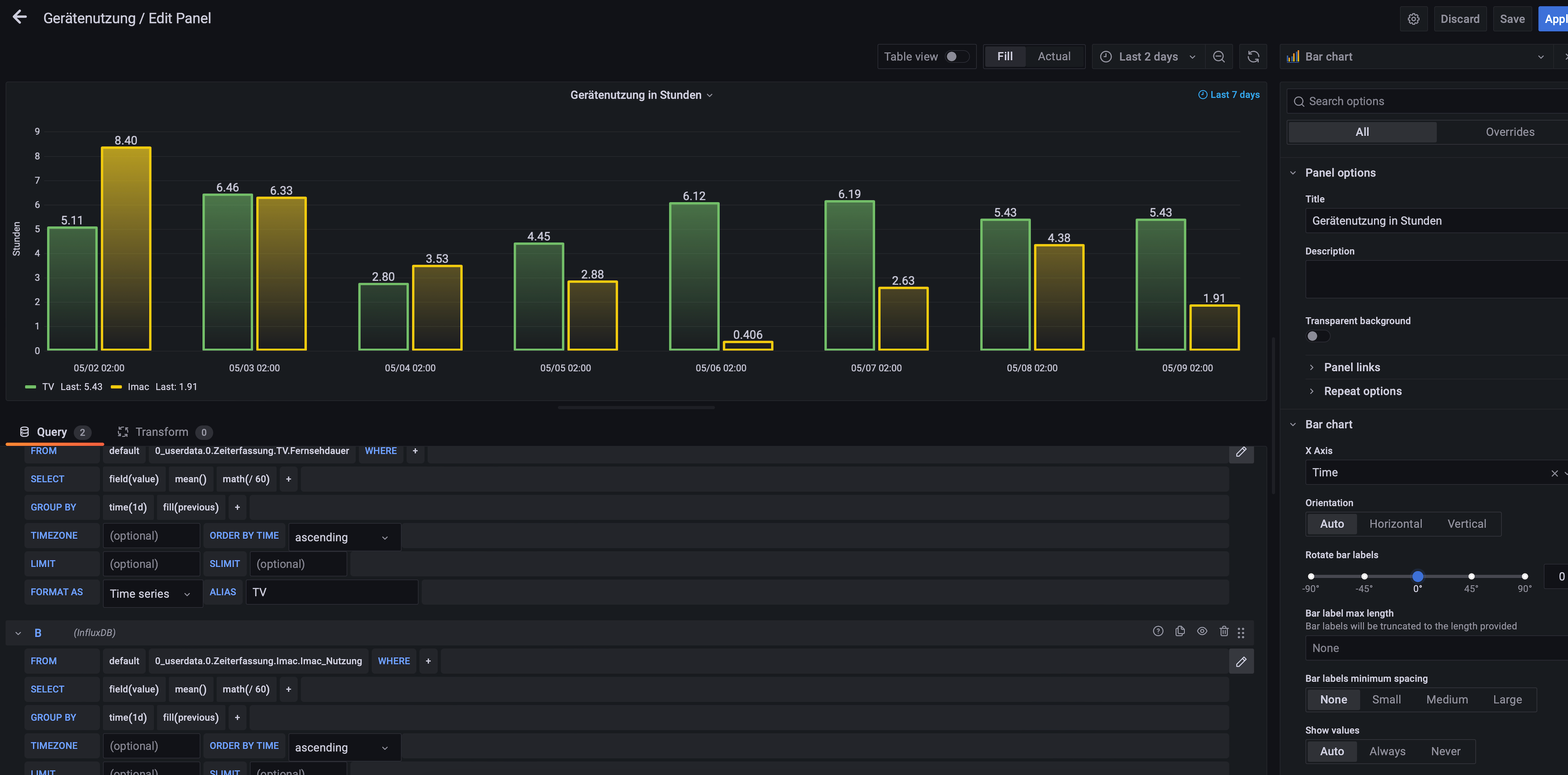

    In dem beigefügten Screenshot ist unter Query Options 7Tage eingetragen. Unter Group by ist bei Time 1d eingetragen.
    Warum werden mir in der Grafik mehrere Werte pro Tag angezeigt?
    Generell möchte ich bei mehreren Dashboards nur einen Wert pro Tag darstellen. Wie realisiere ich das?
    Außerdem wird es mir in der Vis komplett anders dargestellt, und ich weiß nicht warum

      @damrak2022 sagte in Darstellung des Boards in Grafana und der Vis:
      Dein Dashboard selbst hast du auf 2 Tage stehen, ein einzelnes Panel, auf 7 Tage.
      Dann wird immer 7 Tage angezeigt, sofern Daten vorhanden.

        @crunchip Okay, das ich gerade mal geändert und das ist jetzt okay.
        1. Aber warum wird mir das in der Vis total anders dargestellt?
        2. Wenn ich das TV Gerät mehrmals am Tag einschalte und ausschalte, sind je mehrere Werte vorhanden. Ich habe schon versucht mit der Option bei Select mit "count" das zu addieren, aber das scheint so nicht zu stimmen.
          Da muss z.B. für den 08.05.22ein ganz anderer Wert rauskommen. Wo liegt mein Fehler?
