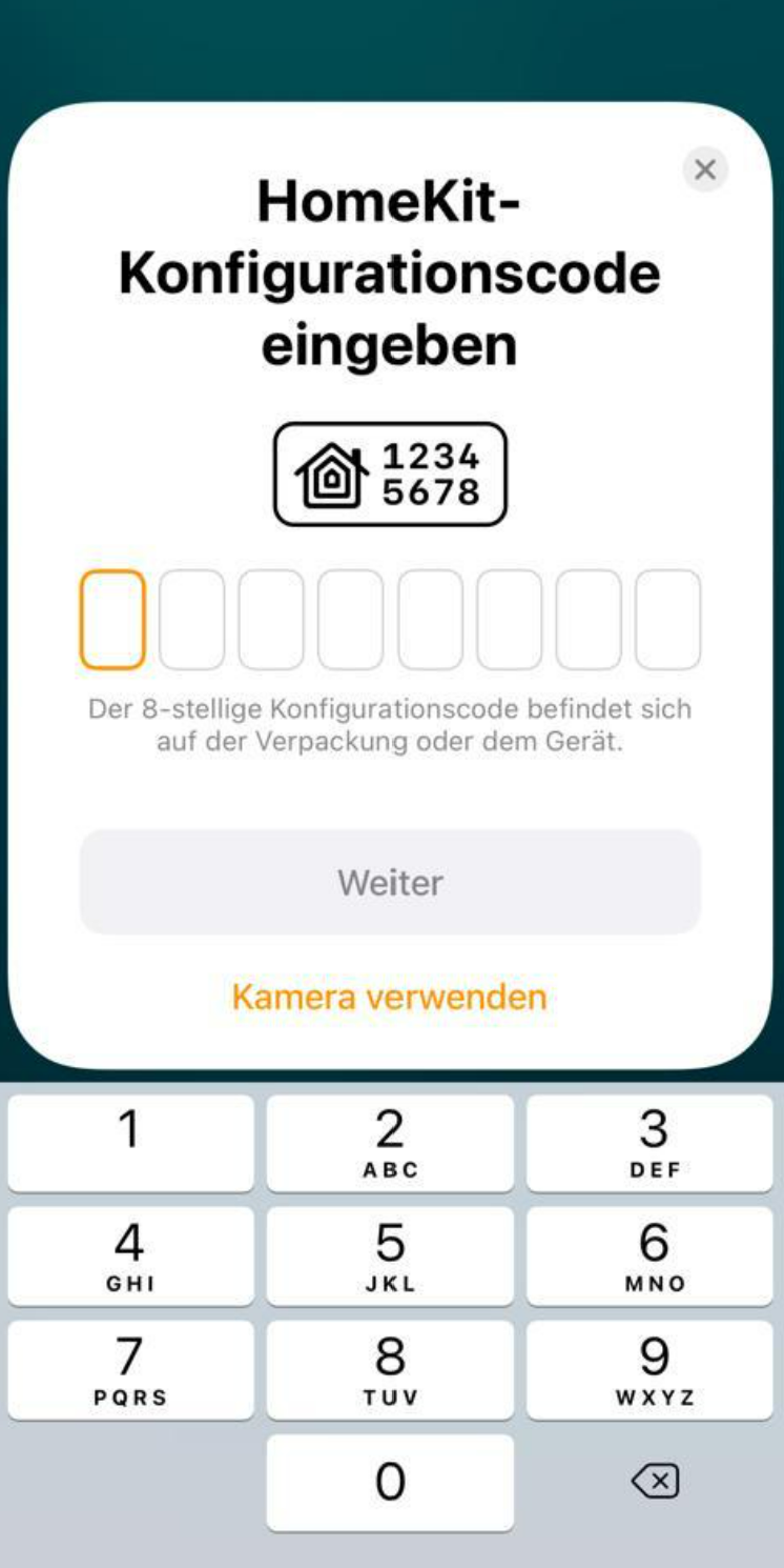

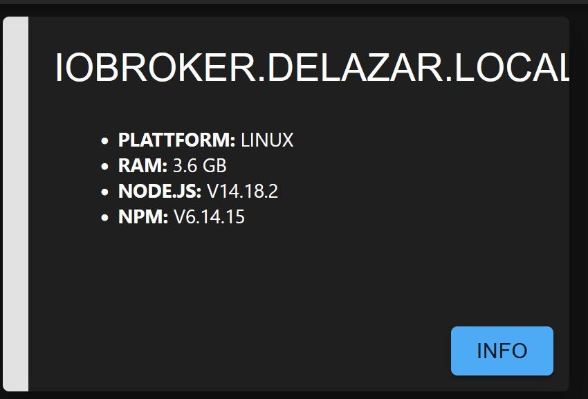

    Hallo Leute,
    ich habe mein ioBroker neu aufgesetzt alles passt außen das ich mein iPhone nicht mit Yahka verbinden kann. Es wird mir am iPhone angezeigt, kann meine Pin angeben und nach ca. 3min kommt die Meldung: "Gerät kann nicht hinzugefügt werden."
    Eigenschaften:
    Plattform: linux
    RAM: 3.6 GB
    Node.js: v16.13.2
    NPM: 8.3.1
    Yahka: 0.13.1
    Beide Geräte sind im gleichem Netzwerk!
    Danke und Grüße

      @christos Wieder mal Nodejs 16 mit npm 8 - geh mal lieber auf die empfohlenen Versionen zurück. Der iobroker macht komische Dinge mit Nodejs 16 und npm 8 - sage nur Error 25 bei Updates.

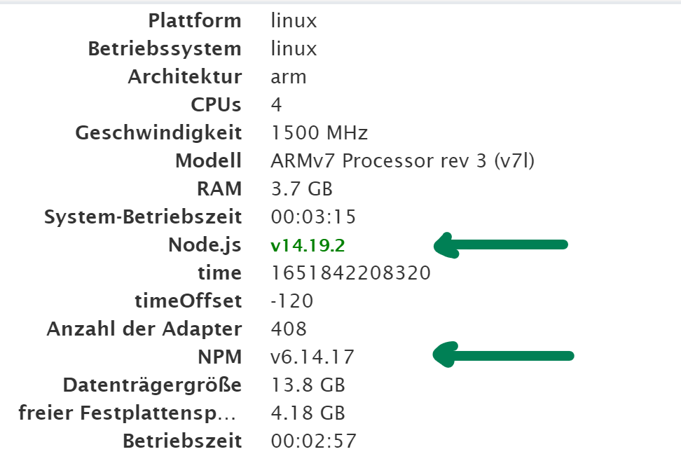

            schrieb am zuletzt editiert von christos
            @mickym Habe es geändert neu rebootet immer noch das gleiche Problem. iPhone meldet, dass er das Gerät nicht hinzufügen kann.

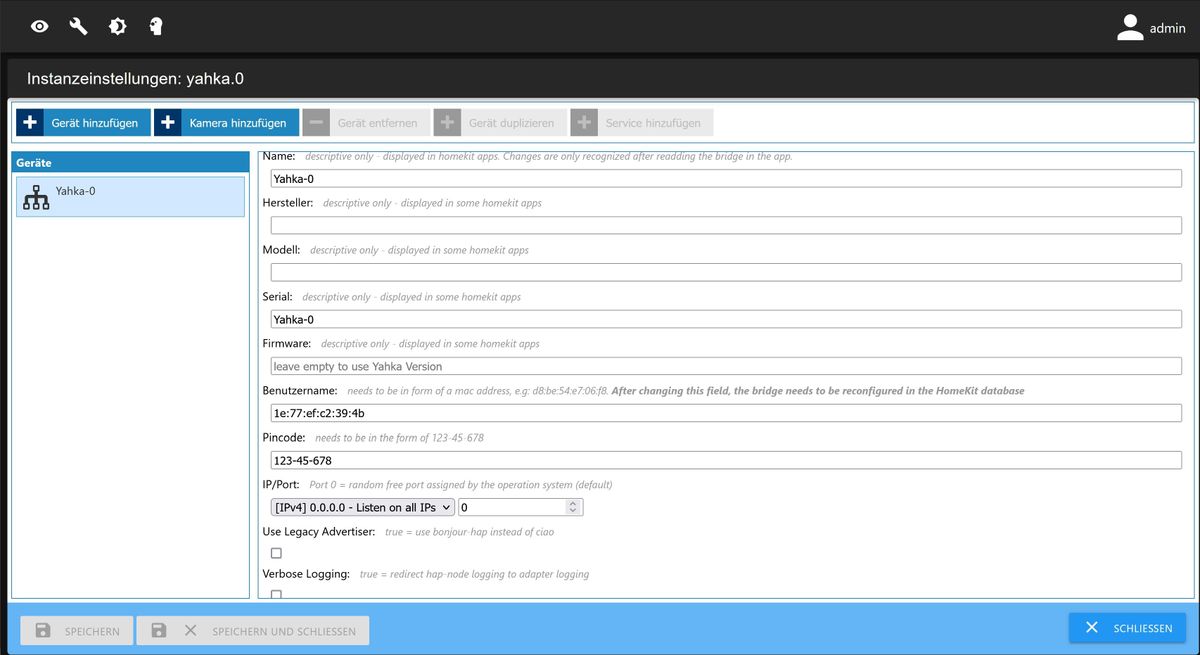

                  @christos Nein die MAC-Adresse des Netzwerkinterfaces auf der Dein iobroker/yahka Adapter läuft muss in den Benutzernamen, wie dort angegeben. Das was Du lt. Screenshot hier eingetragen hattest:

                    @mickym Nichts! So viel falsch kann man doch bei der Konfiguration nicht machen

                      @christos Nein eigentlich nicht - wenn die beiden Felder Benutzername mit MAC und PIN eingegeben wurden - dann halt in der HomeApp im aktuellen Zuhause ein Gerät hinzufügen. - Aber ich fürchte ich kann Dir sonst nicht weiter helfen, aber vielleicht gibts ja noch jemand, der das liest.
                      Du musst halt in Deiner HomeApp - die PIN eingeben, die Du im YAHKA Adapter definiert hast:

                        @mickym Das habe ich gemacht und nach ca 3min kommt die Meldung "Gerät kann nicht hinzugefügt werden."
