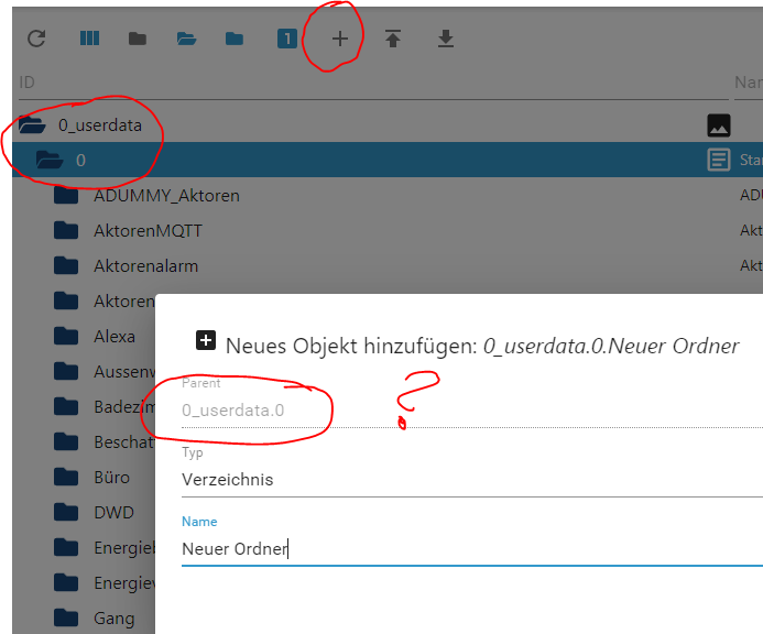

    ich bin sehr überrascht... ich wollte heute zwei neue Schalter in meine VIS integrieren und dazu braucht ich noch ein paar weitere Objekte.
    Bisher habe ich die immer unter 0_userdata.0.xxx , wie z.B. Aktorenzusätze angelegt.
    Nun stelle ich fest, dass ich zwar unter 0_userdata.0 auf das Plus drücken kann, kann auch auswählen ob Verzeichnis oder Datenpunkt usw. aber ich kann den Unterordner nicht mehr wählen, dieser ist nun grau.
    Kann mir einer sagen, was da los ist?
    Lg M.

      @michl75 sagte in Anlage Ordner unter Objekte:
      du hast ja auch 0_userdata.0 angewählt.
      Was willst du denn verändern?
      Eigene Verzeichnisse können nur unterhalb davon angelegt werden

        Hi, nicht verändern, wollte unter 0_userdata.0.Aktorenzusätze einen weiteren Ordner anlegen und darunter dann 3 Datenpunkte so wie sonst auch immer....
        • michl75M michl75
          und das geht nicht?
          das geht esrt wenn das Verzeichnis existiert
          da weiß ich nicht wie du das "sonst immer" gemacht hast
          EDIT:
          oder existiert
          bereits und ist nur vom Popup verdeckt?
          dann musst du diese Ebene anwählen
          michl75M 1 Antwort Letzte Antwort

                @homoran mit verändern meinte ich z. B. in einem vorhandenen Verzeichnis einen weiteren Datenpunkt hinzufügen
                • michl75M michl75
                  dann klicke das gewünschte Verzeichnis an und dann erst auf (+)
                  im Moment stehst du in 0_userdata.0, dann kannst du nur dort Unterverzeichnisse oder Datenpunkte anlegen

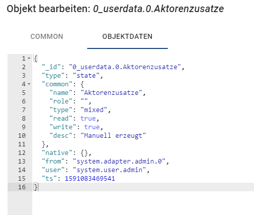

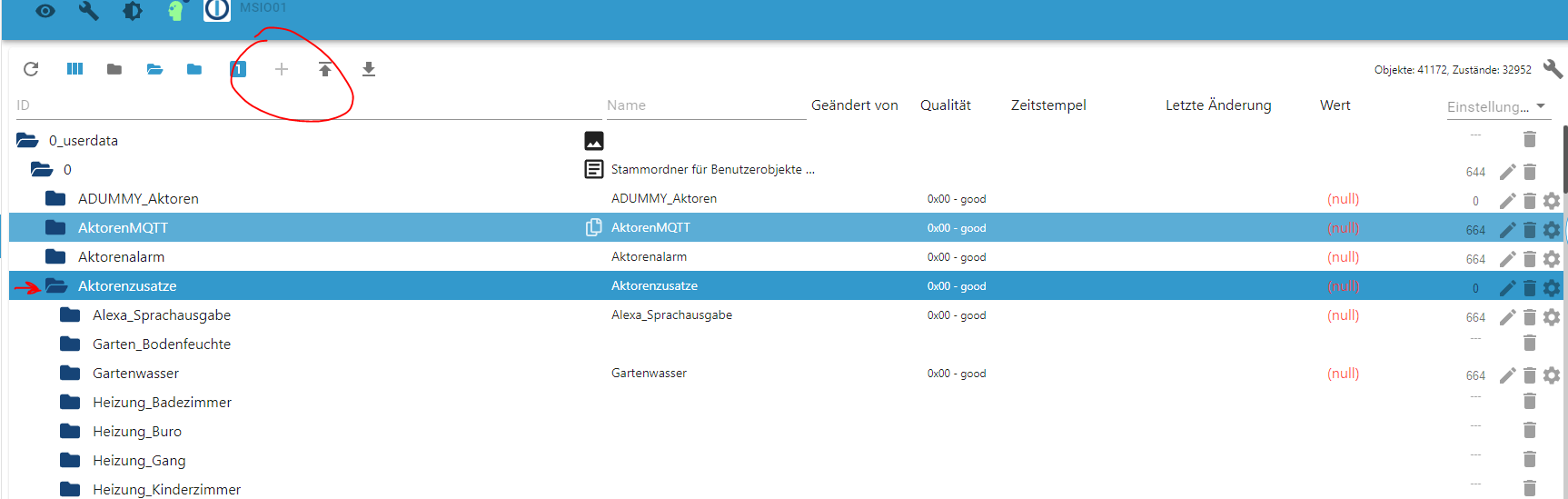

                    Da schau ... das ist hellgrau und da geht nix. Kann auf + klicken wie ich will, da geht nichts
                    • michl75M michl75
                      Da schau
                      hast du da gerade zwei Zeilen markiert?
                      ODER:
                      Kann es sein dass du früher = "wie immer" einfach den Pfad erweitert hattest ohne vorher das Verzeichnis anzulegen.
                      Dann wurde kein Objekt erzeugt.
                      Um das zu verhindern darf man jetzt nicht mehr einfach den Pfad verlängern
                      Was hat "Aktorenzusatze" denn als Typ?
                      michl75M 2 Antworten Letzte Antwort

                              @michl75 das ist ein state!!!
                              und darunter kann man nix anlegen

                                michl75
                                @homoran said in Anlage Ordner unter Objekte:
                                als ich mit IoB angefangen habe, konnte man doch so immer anlegen
                                          Wenn das ein Bug war, hat man ihn aber spät endeckt.
                                          naja, in Vorbereitung auf weitere Entwicklungen schon vor einiger Zeit. Seitdem gibt es vorsorglich diese Meldung im log.
                                          Also heißt das im klartext, kann man stehen lassen aber nichts weiter mehr anlegen.
                                          sagen wir so:
                                          Im Moment kannst du "nur" nichts neues anlegen, ob du es dauerhaft so stehenlassen kannst ist fraglich (siehe Log-Meldung)
                                          Aber du müsstest doch nur die Typstruktur anpassen, die IDs bleiben dann gleich
