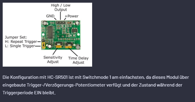

              @segway said in NodeMCU und PIR (HC-SR501):
              Nur leider toggled der Bewegungsmelder einfach alle 10-20 Sek zwischen 0 und 1 hin und her ohne erkennbaren Grund.
              Der HC-SR501 ist da wohl berühmt berüchtigt für öfters mal ein false-positive zu erzeugen... versuche mal einen AM312, die funktionieren bei mir tadellos seit Anbeginn der Zeit.
              Siehe: https://forum.iobroker.net/topic/54572/hc-sr501-pir-an-esphome
