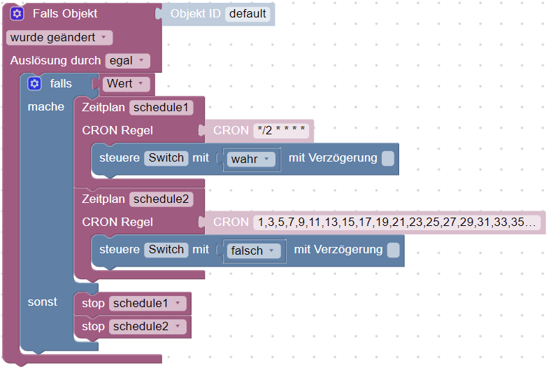

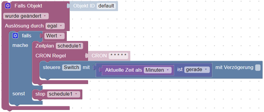

      Hallo, ich möchte einen Shelly Switch von einem Zeitplan schalten.
      Der Zeitplan funktioniert, allerdings möchte ich über die VIS eine Variable setzen (True, False) mit dem ich den Zeitplan ein-ausschalten kann. (im Beispiel schalte ich in den geraden Minuten ein und ungerade aus)
      Wie muss die Falls Abfrage aussehen damit es funktioniert. Zur Zeit funktioniert die Abfrage überhaupt nicht. Ich habe auch schon die Trigger Funktionen getestet, leider ohne Erfolg.
      Bildschirmfoto 2022-05-01 um 19.23.20.png Bildschirmfoto 2022-05-01 um 19.21.54.png

        @sprojekt007 sagte: Wie muss die Falls Abfrage aussehen damit es funktioniert.
        Die Abfrage muss innerhalb der Zeitpläne erfolgen.
        EDIT: Oder so:
        Besser:

          @sprojekt007 sagte in Falls Abfrage von Objekt abhängig machen funktioniert nicht:
          klar doch!
          Ich weiß nicht, was du da gezaubert hast, aber:
          • der Trigger muss immer das alles umschließende Element sein
          • die Logik muss innerhalb des Triggers erfolgen
          Selbst wenn du das beherzigst kann es mit einem Zeitplan immer noch zu Problemen kommen.
          Ausfallsicherer ist ein einfacher CRON sollte es sich hier um die Minuten handeln wäre es 0/2 * * * * und 1/2 * * * *
