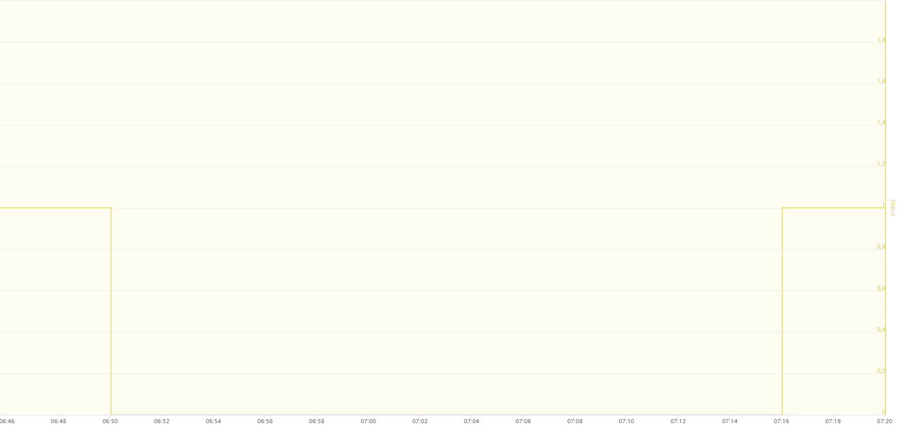

              @crunchip Ich muss noch mal auf das Thema Anwesenheitserkennung zurück kommen. In den vergangenen Wochen habe ich festgestellt, dass die WIFI Anwesenheitserkennung nur sehr unzuverlässig funktioniert.
              Wie du in dem Screenshot erkennen kannst, gibt es immer wieder Verbindungsabbrüche mit den WIFI-Geräten.
              Das ist sehr ärgerlich, besonders da ich die Rollladensteuerung in den Schlafräumen über die WIFI-Anwesenheitserkennung steuere. Wenn kein WIFI-Gerät verbunden ist (z.B. Urlaub) sollen die Rollladen automatisch gesteuert werden.
              Ich habe teilweise Verbindungsunterbrechungen von 03:02h, obwohl der Unifi U6 Access Point gleich im Nebenraum unter der Decke montiert ist.
              Hast du eine Idee was ich ändern kann, um eine stabile WIFI-Erkennung aufzubauen?

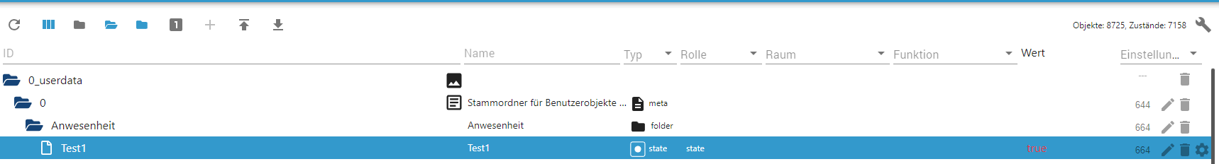

                                          Eigene Datenpunkte kannst du unter Objekte im Ordner userdata.0 erstellen. Zb. Machst erst ein Ordner Anwesenheit und dann Datenpunkt Typ Boolean. Der Rest ist hier erklärt
                                          Takahara
                                          @ciddi89

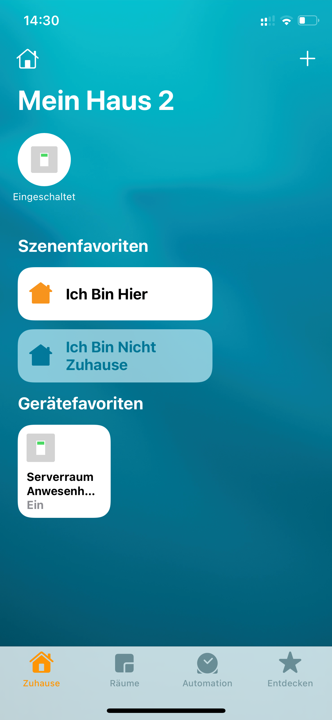

                                          den Datenpunkt konnte ich erfolgreich erstellen und auch über die Apple Homekit App ansteuern.

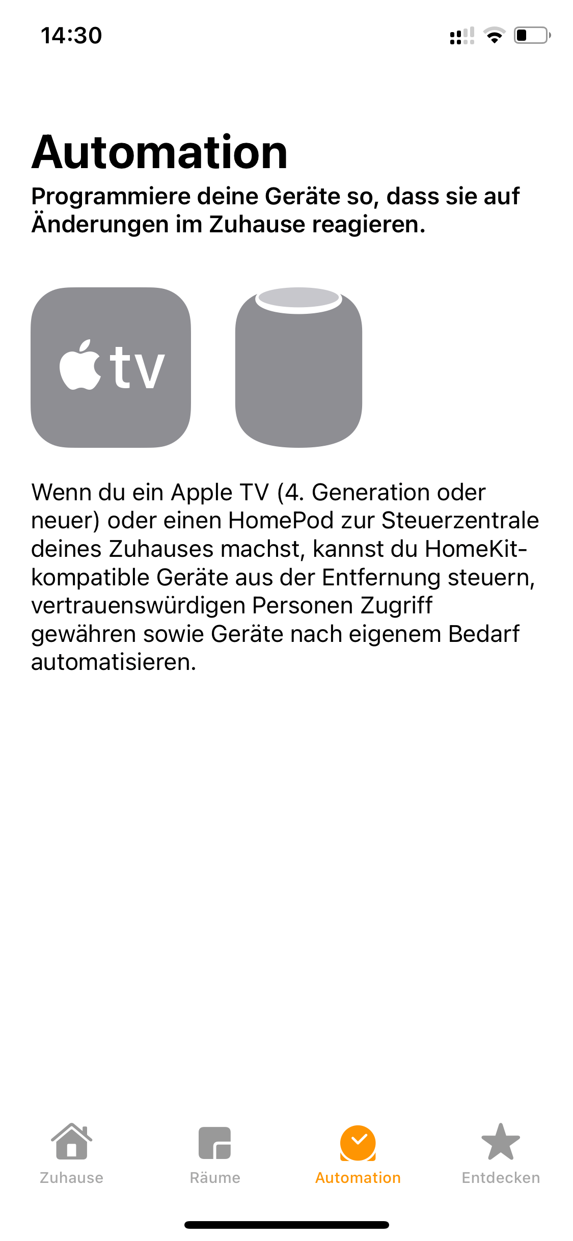

                                          Nur kann ich nicht wie in dem Artikel beschrieben eine Automation erstellen, da mir der Buttom "Hinzufügen" + fehlt !?!
