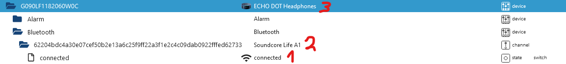

    Guten Morgen,
    hoffe ich hab den Titel einigermassen richtig umschrieben.
    Ich würde gerne Folgendes erreichen:
    Wenn Datenpunkt 1 gleich "true" (gehört zu einer Aufzählung) dann soll mir 3 in einen Datenpunkt geschrieben werden.

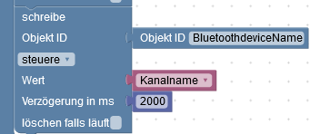

    Bisher hab ich es zumindest geschaft dass wenn 1 "true" ist wird 2 in einen Datenpunkt geschrieben.
    Ist das überhaupt machbar?

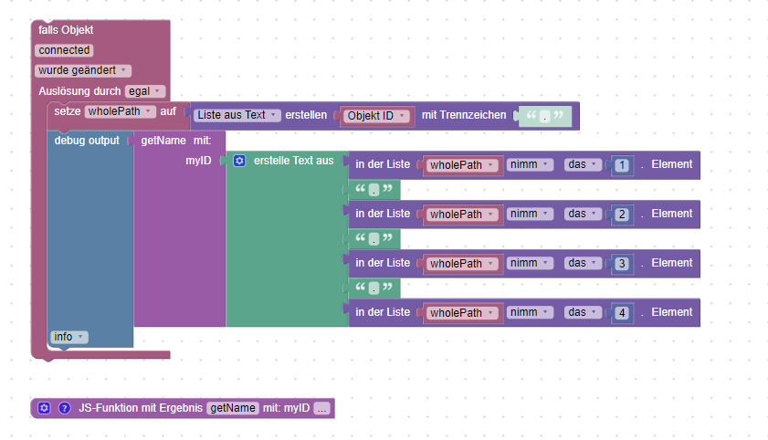

      @djmarc75
      ein beispiel mit zerlegen der id - zum testen musst du nur im trigger dein echo gerät wählen
       <variables>
         <variable id="U%1wg942!4Qr,kLj`-QA">myID</variable>
         <variable id="}|GB7w!.X/~@.l~$r!:s">wholePath</variable>
       </variables>

      die id wird dabei zu einem array zerlegt und man dann eine neue id zusammenbauen, die weiter unten in der hierachie ist

        @djmarc75

        @liv-in-sky said in "grandparent" Wert aus id-Selektoren auslesen ?:
        Na das funktioniert ja perfekt.
        Habe als Trigger IDs vom Selektor verwendet.
        Vielen Dank !
