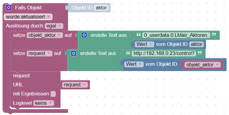

    Kann mir bitte jemand erklären, warum das eine Blockly funktioniert, das andere aber nicht?
    Es geht mir hier um das Senden des HTTP Requests.
    FUNKTIONIERT wie es soll:
    Funktioniert NICHT:

      @rtwl
      Das "Wert" von ObjektID muss da noch dazwischen
      So nimmst du nur die ObjektID und nicht dessen Wert.

        @mcu
        Ja stimmt, ist doch klar :)
        Danke für das Aufklären 👍
