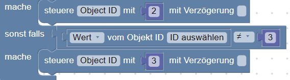

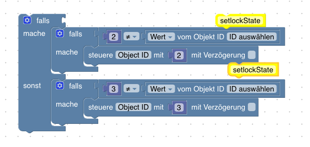

          T 1 Antwort Letzte Antwort

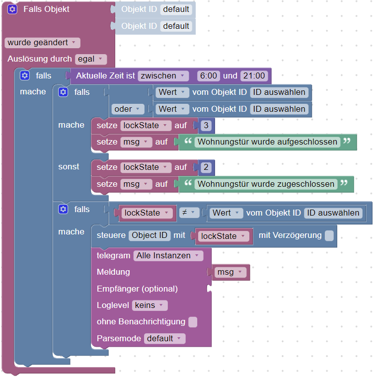

            TT-Tom
            #30
            @biker1602 @paul53

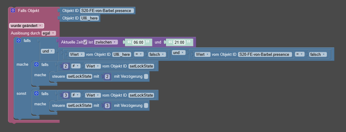

            so könnte es funktionieren, damit wird der State nur gesetzt, wenn er nicht schon ansteht. Bildschirmfoto 2022-05-17 um 13.44.04.png
            Gruß Tom
            Public Transport
            NSPanel Adapter Wiki
            B 1 Antwort Letzte Antwort

              @biker1602 @paul53

              So ich bin mal gespannt habe es jetzt so gemacht wie du gesagt hast.
              Im Moment bin ich nur alleine hier und durch das aus bzw. einschalten vom WLAN kann ich es sehr gut testen. Das funktioniert bisher! Mal sehen wie es heute ist wenn wir beide zusammen das Haus verlassen.
              Muss jetzt trotzdem eine Verzögerung einbauen?

                @biker1602 sagte: Muss jetzt trotzdem eine Verzögerung einbauen?
                Wenn so zuverlässig verhindert wird, dass der Wert 3 gesendet wird kurz vor dem Wert 2, dann nicht. Falls das der Fall ist, genügt es auch so:
                  @biker1602 sagte: wechselt es erst auf (null) und dann auf UNLOCKED bzw. LOCKED
                  Initialisiere erst die Variable msg mit einem Leerstring:
                  und frage sie zum Schluss ab:
