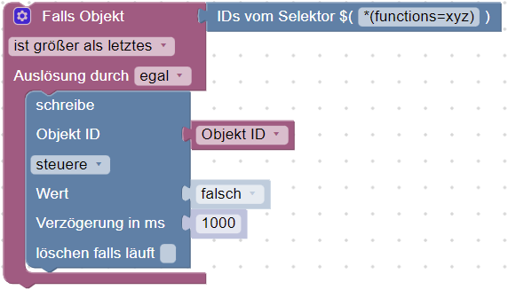

    wie gelingt es mir wenn sich innerhalb einer Aufzählung ein Datenpunkt auf "true" ändert, dass sich dieser (oder auch alle in dieser Aufzählung) nach einem Timeout wieder auf "false" setzt ?

      @djmarc75 sagte: innerhalb einer Aufzählung ein Datenpunkt auf "true" ändert, dass sich dieser (oder auch alle in dieser Aufzählung) nach einem Timeout wieder auf "false" setzt ?
      Funktioniert es so nicht?

        @paul53 said in ID-Selektoren / wenn "true" mit timeout wieder auf "false":
        Jawoll, hatte einen falschen Eintrag bei ID vom Selektor.
        Jetzt klappts. Vielen Dank !
