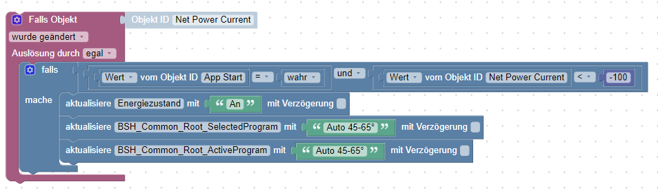

  • arteckA arteck
    @paba42 du musst eine number auswählen nicht das Programm... schau mal in den RAW Objekt von dem BSH_Common_Root_ActiveProgram auf welcher Stelle es das was du auswählen willst steht..
    setState("homeconnect.0.011080424772004684.programs.active.BSH_Common_Root_ActiveProgram"/*BSH_Common_Root_ActiveProgram*/, 'Auto 45-65°', true);
    also hier anstatt 'Auto 45-65°' muss eine Zahl rein
    wrote on last edited by
    @arteck sagte: anstatt 'Auto 45-65°' muss eine Zahl rein
    ... und anstelle der Blöcke "aktualisiere" die Blöcke "steuere" verwenden!

        @paba42 sagte in homeconnect Spülmaschine per Script starten:
        Dishcare.Dishwasher.Program.Auto2
        dann so Dishcare.Dishwasher.Program.Auto2
        setState("homeconnect.0.011080424772004684.programs.selected.BSH_Common_Root_SelectedProgram"/*BSH_Common_Root_SelectedProgram*/, 'Dishcare.Dishwasher.Program.Auto2', true);
        und vergiss das steuere nicht was der @paul53 geschrieben hat
        immer den indicator nicht den Text den du letztendlich in der combobox siehst
        paul53P P 2 Replies Last reply

          @arteck sagte: vergiss das steuere nicht
          Dann entferne mal true am Ende von setState().

                          setState("homeconnect.0.011080424772004684.settings.BSH_Common_Setting_PowerState"/*Energiezustand*/, 'BSH.Common.EnumType.PowerState.On');
                          setState("homeconnect.0.011080424772004684.programs.selected.BSH_Common_Root_SelectedProgram"/*BSH_Common_Root_SelectedProgram*/, 'Dishcare.Dishwasher.Program.Auto2');
                          setState("homeconnect.0.011080424772004684.programs.active.BSH_Common_Root_ActiveProgram"/*BSH_Common_Root_ActiveProgram*/, 'Dishcare.Dishwasher.Program.Auto2');
                    S 1 Reply Last reply
                    • P paba42
                      @arteck Danke für die Hilfe.
                      Ich habe das Script jetzt laufen, muss jetzt nur noch die Startbedingungen anpassen. Das ist der aktuelle Stand:
                      on({id: 'senec.0.ENERGY.GUI_GRID_POW', change: "ne"}, async function (obj) {
                        var value = obj.state.val;
                        if (getState("homeconnect.0.011080424772004684.status.BSH_Common_Status_OperationState").val != 'BSH.Common.EnumType.OperationState.Run') {
                          if (getState("homeconnect.0.011080424772004684.status.BSH_Common_Status_RemoteControlStartAllowed").val == true && getState("senec.0.ENERGY.GUI_GRID_POW").val < -100) {
