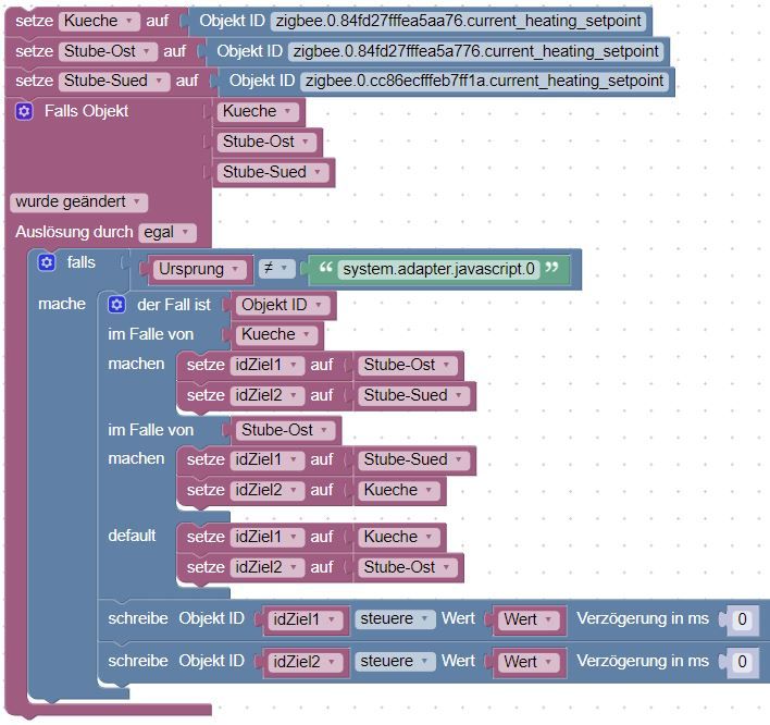

      Was ich erreichen will:
      Ich habe drei Heizkörper die über ein blockly script synchronisiert werden sollen, so dass, wenn man an einem Heizkörper stellt alle anderen nachziehen, dass man auch über Vis über einen Regler alle drei stellen kann, und dass auch alle drei auf den Fenstersensor reagieren.
      Mein Problem ist:
      Fenstersensor und stellen am Heizkörper synct perfekt. Aber wenn ich am VIS den Regler bediene, dann kann es durch den Touch passieren, dass man zwei Änderungen abschickt. Dann hat Heizkörper 1 z.B. 18 Grad also soll, gibt den an Heizkörper zwei weiter, und dann geht nochmal 19 Grad raus. Dann hat man zwei Temperaturen und drei Heizkörper im System, die sich gegenseitig immer wieder ändern bis der ganze Rassel zur Hölle fährt und abstürzt.
      Was ich versucht habe:
      Ich habs mit dem Baustein "binde Objekt" und mit eigener Logik mit Verzögerung versucht. Hier das Blockly )mit der eigenen Logik deaktiviert.) Zum probieren habe ich immer entweder die "Binde" Bausteine, oder das eigene deaktiviert. Daran liegts also nicht.

          @smo sagte: Hat jemand ne Idee wie man das abfängt?
          Man muss eine Trigger-Schleife verhindern, was durch die Abfrage des Trigger-Ursprungs erfolgen kann. Vorschlag:

          S 1 Reply Last reply Reply Quote 1
          • S
            Smo @paul53 last edited by
            @paul53 Hmm. Das wird für mich immer unverständlicher. In "Objekte" bekomm ich als Absender der Änderungen zigbee.0 statt javascript.0 angezeigt, was ich ja noch nachvollziehen kann. zigbee.0 als Ursprung auszuschliessen ergibt aber keinen Effekt. Und würde es, wenn es denn funktionieren würde, nicht auch die Funktionalität "synce direkt am Thermostet vorgenommene Änderungen" killen?

              Smo @sigi234 last edited by
              @sigi234 Danke für den Tip. Ich würds gern selbst bauen, einfach um den ganzen Kram zu verstehen.

                @smo sagte: zigbee.0 als Ursprung auszuschliessen ergibt aber keinen Effekt.
                Es muss javascript.0 ausgeschlossen werden, um eine Schleife zu verhindern (siehe Post).
                  @paul53 Irgendwas ist hier braun. javascript.0 ausschliessen hilft nix. Wenn ich in den Datenpunkt schaue, komme immer abwechslend javascript, web und zigbee als Absender. Aber selbst wenn ich alle drei ausschliesse, passierts dass die Temperatur beginnt zwischen zwei Werten zu springen wenn ich die nur schnell genug ändere

                    @smo
                    Poste bitte den erzeugten Javascript-Code ohne die letzte Zeile in Code tags.
                      @paul53 Bitteschön:
                      var Kueche, Stube_Ost, Stube_Sued, idZiel1, idZiel2;
                      Kueche = 'zigbee.0.84fd27fffea5aa76.current_heating_setpoint';
                      Stube_Ost = 'zigbee.0.84fd27fffea5a776.current_heating_setpoint';
                      Stube_Sued = 'zigbee.0.cc86ecfffeb7ff1a.current_heating_setpoint';
                      on({id: new RegExp(Kueche + "$|" + Stube_Ost + "$|" + Stube_Sued + "$"), change: "ne"}, async function (obj) {
                          if ((obj.state ? obj.state.from : "") != 'system.adapter.javascript.0') {
                          switch (obj.id) {
                          	case Kueche:
                            idZiel1 = Stube_Ost;
                            idZiel2 = Stube_Sued;
                          		break;
                          	case Stube_Ost:
                            idZiel1 = Stube_Sued;
                            idZiel2 = Kueche;
                          		break;
                          	default:
                            idZiel1 = Kueche;
                            idZiel2 = Stube_Ost;
                          		break;
                          setStateDelayed(idZiel1, (obj.state ? obj.state.val : ""), false, parseInt(((0) || "").toString(), 10), false);
                          setStateDelayed(idZiel2, (obj.state ? obj.state.val : ""), false, parseInt(((0) || "").toString(), 10), false);

                        Danke. Es funktioniert so nicht? Das Skript läuft unter der Javascript-Instanz 0?

                          @paul53 Nein, funktioniert nicht. Und ja, javascript.0. Hab auch nur die eine. Ich hab mal schnell ne VIS zamgeklickt und ein Video gemacht: https://streamable.com/61tw6d Am Anfang ändere ich die Temperatur langsam, da gehts. dann klicke ich schneller, und dann wirds wild, dann springts immer hin und her.

                              @smo sagte: klicke ich schneller, und dann wirds wild, dann springts immer hin und her.
                              Dann verzögere mal, bis der Wert stabil ist.

                                @paul53 Jetzt wirds wild. Jetzt updatet er logischerweise nicht mehr, aber das Thermostat auf den der Regler im VIS wirkt springt hin und her. Also beeinflussen sich die drei wahrscheinlich gar nicht so dass sie sich aufschaukeln, sondern der Fehler liegt weiter vorn. Nur wo? Vom VIS ausgehen kanns ja eigentlich nicht, oder? Das schreibt doch einfach den Wert in den DP, und dann ists gut.
                                • S
                                  @paul53 Kommando zurück: Verzögerung scheint zu helfen. Das Vis buffert scheinbar nur die Eingaben, und da man, um das ausulösen paar mal schnell den Wert ändern muss, sah es so aus, ald würds springen. Hörte dann aber wieder auf, und wurde nicht immer schneller bis zum Absturz wie vorher.

                                    @smo @paul53
                                    Das mit dem Verzögern halte ich auch für Sinnvoll. Im JS würde ich das in etwa so machen:
                                    Erstmal entweder mit $() die Heizkörpergruppe selektieren, oder, wenn das nicht geht, die ID's in einem json Objekt hinterlegen. Dann für alle den Gleichen on request machen:
                                    function changeGroupObject(sourceObjId, groupObjListId, settingsJson) {
                                        for(const [settingId, settingVal] of Object.entries(settingsJson)) {
                                            var currVal = getState(sourceObjId + '.' + settingId).val;
                                           if(currVal != settingVal) {
                                               console.log('setting changed after call, ignoring request');
                                               return;
                                       var groupObjIdArr = JSON.parse(getState(groupObjListId).val);
                                       for(const destObjId of groupObjIdArr) {
                                           if(destObjId == sourceObjId) {
                                               continue;
                                               setState(destObjId + '.' + settingId, settingVal);
                                    var syncSettingArr = ['STATE.temperature', 'STATE.windowopen'];
                                        for(const settingId of syncSettingArr) {
                                            on({id: destObjId + '.' + settingId, change: 'ne'}, async function(obj) {
                                                setTimeout(function () { changeGroupObject(destObjId, groupObjListId, {settingId: obj.state.val});. 2000); // 2sec, könnte man drüber nachdenken, das zu ändern ;-)
                                    Mit dem Code oben könnte man von der Basis her auch noch verschiedene Werte gleichzeitig prüfen und verändern, so dass bei mehreren Änderungen nur ein setState aufgerufen werden muss pro Gerät/Eigenschaft.
                                    Ich hoffe, das hilft Dir evtl. etwas 😉

                                      @great-sun Ehrlich gesagt, ich guck da rein wie die Sau ins Uhrwerk. Zu modernes Zeugs für mich. Ich kann Bourne Shell und bissel awk, dann hörts auf 🙂 Drum bin ich ganz dankbar für Blockly, auch wenn man sich da auch manchmal fragt... 🙂 Trotzdem vielen Dank, und auch @paul53 nochmal. Funktioniert alles, und ich bin wieder bissel schlauer.
                                      Great SUN 1 Reply Last reply Reply Quote 0
                                      • Great SUN
                                        Great SUN @Smo last edited by
                                        @smo Ich habe im Grunde das setzen der Werte ausgelagert und aus der Gruppenkonfiguration heraus einen onChange Listener gebaut, der auf alle Werte lauscht, die Du synchronisieren willst.
                                        Jede Änderung an den Werten eines Gruppenmitglieds führt dazu, dass der Code separat einen Timer mit 2sec anwirft, der dann nach den 2sec eine Funktion aufruft, die prüft, ob der/die Wert(e) sich seit dem Aufruf verändert haben. Ist dem der Fall, macht sie gar nichts.
                                        So umgeht man das setzen der Werte egal wie die Zeitliche Abfolge aussieht und ob da irgendwo zwischendrin etwas hängt oder so, denn nur wenn der Wert sich seit dem Aufruf nicht verändert hat (2sec), wird auch etwas synchronisiert.
                                        Solltest Du also zum Beispiel einen Wert versehentlich ändern und binnen 2sec wieder zurück setzen, passiert nichts.
