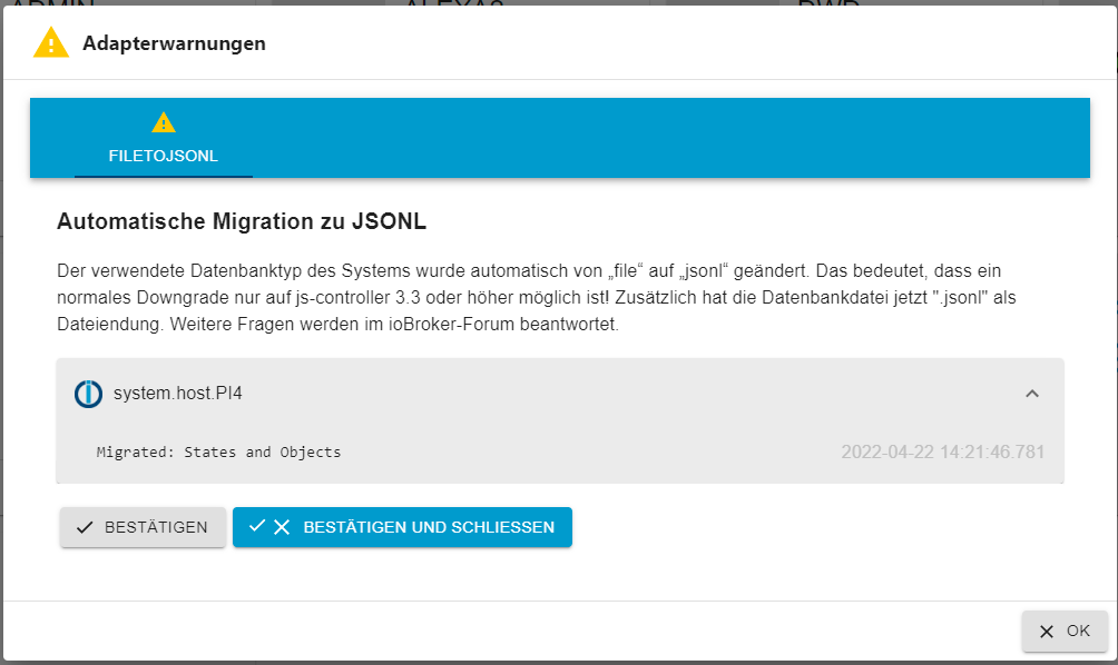

      • Thomas Braun
        Thomas Braun Most Active @ChrisNett last edited by Thomas Braun
        @christian-sandkaulen sagte in Npm Fehler / ioBroker startet nicht:
        läft schon nicht druch..
        Bei Verwendung von jsonl muss entsprechend json auch in den Dateinamen durch jsonl ersetzt werden.
        So also:
        mv objects.jsonl objects.jsonl.old
        Bei den weiteren Operationen mit Dateinamen genauso.

                    • Thomas Braun
                      Keine Ahnung wie oder wer die iobroker.json anlegt.
                      Versuch mal
                      iobroker setup first
                      ChrisNett 1 Reply Last reply Reply Quote 0
                            Das heißt, du warst noch gar nicht auf jsonl?
                            Dann ist es jetzt wohl so weit.
                            iobroker status
                            sagt?
                            iobroker update -i
