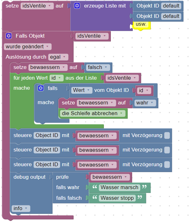

              @mpl1338 sagte in Schaltbefehle rattern:
              Irgendwas mache ich falsch.
              du musst die jeweils beiden Bedingungen = wahr/falsch abfragen.
              ein wahr/falsch ergibt keinen Sinn.
              also wenn a= falsch und b=falsch anstelle von wenn a und b = falsch

                    @mpl1338 sagte: das Hauptmagnetventil anschalten wenn ein Verbraucher gestartet wird.
                    Ist es das mit "garage" bezeichnete Magnetventil? Dann darf der Status nicht mit in den Trigger.
                    Was hat es mit "licht_pool" auf sich? Ist das auch ein Magnetventil?
                    Einfacher und übersichtlicher ist es mit einem Array und einer Schleife.
