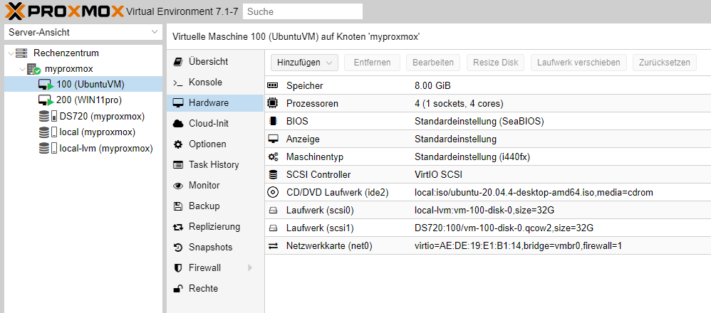

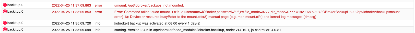

    Hallo zusammen. Derzeit läuft mein IOBroker auf einem kleinen NUC direkt in Ubuntu. Da ich aber wegen der Datensicherheit virtualisieren wollte, bin ich auf einen größeren NUC mit Proxmox umgestiegen. Hier habe ich Ubuntu und den IOBroker noch einmal neu aufgesetzt. Nun wollte ich aus dem Älteren Backup den IOBroker wiederherstellen von einem NAS. Ich kann die Wiederherstellungsfiles auf dem NAS in der neuen Backitup-Instanz auch sehen. Aber nach der Wiederherstellung ist im LOG des IOBrokers folgender Fehler angezeigt:
    Error: Command failed: sudo mount -t cifs -o username=IOBroker,password=**,rw,file_mode=0777,dir_mode=0777 //192.168.52.97/IOBrokerBackup /opt/iobroker/backupsmount error(16): Device or resource busyRefer to the mount.cifs(8) manual page (e.g. man mount.cifs) and kernel log messages (dmesg)
    und:
    umount: /opt/iobroker/backups: nicht eingehängt.
    Irgendwie scheint in der VM das NAS-Laufwerk nicht gemountet zu sein. Wie kann das sein, wenn ich es in der Wiederherstellungsroutine im BackitUP-Adapter sehen kann?
    Weiß da einer von euch Bescheid?
    Danke schon mal im Voraus für ein Feedback

        @mueller-esch sagte in Wiederherstellung auf einer Proxmox Ubuntu VM:
            mueller-esch

              @homoran was ist damit gemeint. Für eine Wiederherstellung muss der neue IOBroker schon busy sein. Der aktive IOBroker macht aber keine Backups
              dass der backitup nicht zugreifen kann, da das Ziel-/Quellgerät beschäftigt ist.

                              securityfs on /sys/kernel/security type securityfs (rw,nosuid,nodev,noexec,relatime)
                              tmpfs on /dev/shm type tmpfs (rw,nosuid,nodev,inode64)
                              tmpfs on /run/lock type tmpfs (rw,nosuid,nodev,noexec,relatime,size=5120k,inode64)
                              tmpfs on /sys/fs/cgroup type tmpfs (ro,nosuid,nodev,noexec,mode=755,inode64)
                              cgroup2 on /sys/fs/cgroup/unified type cgroup2 (rw,nosuid,nodev,noexec,relatime,nsdelegate)
                              cgroup on /sys/fs/cgroup/systemd type cgroup (rw,nosuid,nodev,noexec,relatime,xattr,name=systemd)
                              pstore on /sys/fs/pstore type pstore (rw,nosuid,nodev,noexec,relatime)
                              none on /sys/fs/bpf type bpf (rw,nosuid,nodev,noexec,relatime,mode=700)
                              cgroup on /sys/fs/cgroup/cpu,cpuacct type cgroup (rw,nosuid,nodev,noexec,relatime,cpu,cpuacct)
                              cgroup on /sys/fs/cgroup/hugetlb type cgroup (rw,nosuid,nodev,noexec,relatime,hugetlb)
                              cgroup on /sys/fs/cgroup/pids type cgroup (rw,nosuid,nodev,noexec,relatime,pids)
                              cgroup on /sys/fs/cgroup/perf_event type cgroup (rw,nosuid,nodev,noexec,relatime,perf_event)
                              cgroup on /sys/fs/cgroup/rdma type cgroup (rw,nosuid,nodev,noexec,relatime,rdma)
                              cgroup on /sys/fs/cgroup/cpuset type cgroup (rw,nosuid,nodev,noexec,relatime,cpuset)
                              cgroup on /sys/fs/cgroup/memory type cgroup (rw,nosuid,nodev,noexec,relatime,memory)
                              cgroup on /sys/fs/cgroup/net_cls,net_prio type cgroup (rw,nosuid,nodev,noexec,relatime,net_cls,net_prio)
                              cgroup on /sys/fs/cgroup/freezer type cgroup (rw,nosuid,nodev,noexec,relatime,freezer)
                              cgroup on /sys/fs/cgroup/misc type cgroup (rw,nosuid,nodev,noexec,relatime,misc)
                              cgroup on /sys/fs/cgroup/devices type cgroup (rw,nosuid,nodev,noexec,relatime,devices)
                              cgroup on /sys/fs/cgroup/blkio type cgroup (rw,nosuid,nodev,noexec,relatime,blkio)
                              systemd-1 on /proc/sys/fs/binfmt_misc type autofs (rw,relatime,fd=28,pgrp=1,timeout=0,minproto=5,maxproto=5,direct,pipe_ino=17945)
                              hugetlbfs on /dev/hugepages type hugetlbfs (rw,relatime,pagesize=2M)
                              mqueue on /dev/mqueue type mqueue (rw,nosuid,nodev,noexec,relatime)
                              debugfs on /sys/kernel/debug type debugfs (rw,nosuid,nodev,noexec,relatime)
                              tracefs on /sys/kernel/tracing type tracefs (rw,nosuid,nodev,noexec,relatime)
                              sunrpc on /run/rpc_pipefs type rpc_pipefs (rw,relatime)
                              fusectl on /sys/fs/fuse/connections type fusectl (rw,nosuid,nodev,noexec,relatime)
                              configfs on /sys/kernel/config type configfs (rw,nosuid,nodev,noexec,relatime)
                              /var/lib/snapd/snaps/bare_5.snap on /snap/bare/5 type squashfs (ro,nodev,relatime,x-gdu.hide)
                              /var/lib/snapd/snaps/core20_1405.snap on /snap/core20/1405 type squashfs (ro,nodev,relatime,x-gdu.hide)
                              /var/lib/snapd/snaps/snap-store_558.snap on /snap/snap-store/558 type squashfs (ro,nodev,relatime,x-gdu.hide)
                              /var/lib/snapd/snaps/gtk-common-themes_1519.snap on /snap/gtk-common-themes/1519 type squashfs (ro,nodev,relatime,x-gdu.hide)
                              /var/lib/snapd/snaps/snapd_15534.snap on /snap/snapd/15534 type squashfs (ro,nodev,relatime,x-gdu.hide)
                              /var/lib/snapd/snaps/core20_1328.snap on /snap/core20/1328 type squashfs (ro,nodev,relatime,x-gdu.hide)
                              /var/lib/snapd/snaps/snapd_15177.snap on /snap/snapd/15177 type squashfs (ro,nodev,relatime,x-gdu.hide)
                              /var/lib/snapd/snaps/gnome-3-38-2004_99.snap on /snap/gnome-3-38-2004/99 type squashfs (ro,nodev,relatime,x-gdu.hide)
                              /dev/sda1 on /boot/efi type vfat (rw,relatime,fmask=0077,dmask=0077,codepage=437,iocharset=iso8859-1,shortname=mixed,errors=remount-ro)
                              tmpfs on /run/user/1000 type tmpfs (rw,nosuid,nodev,relatime,size=814220k,mode=700,uid=1000,gid=1000,inode64)
                              gvfsd-fuse on /run/user/1000/gvfs type fuse.gvfsd-fuse (rw,nosuid,nodev,relatime,user_id=1000,group_id=1000)
                              /dev/sr0 on /media/paul/Ubuntu 20.04.4 LTS amd64 type iso9660 (ro,nosuid,nodev,relatime,nojoliet,check=s,map=n,blocksize=2048,uid=1000,gid=1000,dmode=500,fmode=400,iocharset=utf8,uhelper=udisks2)
                              Das kommt beim mount Befehl heraus. Daraus kann ich mit meinem (Un-)Wissensstand nichts ablesen.
                              mueller-esch
                              @mueller-esch Hallo zusammen.
                              Ich versuch's nochmal mit einigen Infos mehr, die evtl. zielführend sind:
                              Mein Ziel sollte es sein, die Backup-Files von der DS720 per Wiederherstellung in die Ubuntu Maschine, in der der IOBroker läuft, zurück zu sichern. Und dabei kommt der o.g. Fehler, den ich nicht so interpretieren kann, dass ich daraus eine Handlungsanleitung ableiten könnte. Vielleicht kann da einer von euch helfen. Danke im Voraus
                              Proxmox auf NUC-Ersatz (Lüfterloser N100 16GB, 500 GB SSD)
                              IOBroker in Proxmox-VM unter Debian
                              ConbeeII in Proxmox-VM unter Debian
                              Node 18.19.0 npm 10.2.3

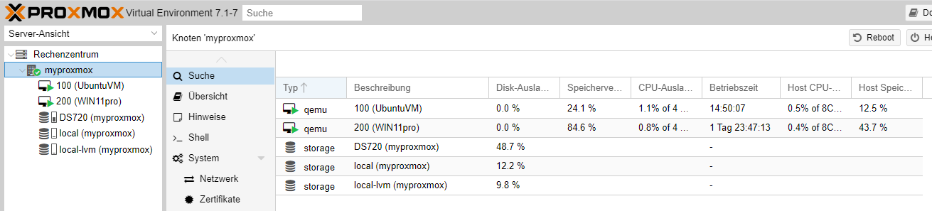

                                crunchip
                                @mueller-esch so nebenbei, machst du eigentlich Backups deiner ubuntu VM, denn du sicherst laut deiner Einstellung das Laufwerk scsi1 mit
                                • crunchipC crunchip
                                  mueller-esch
                                  @crunchip Ja die Ubuntu VM sichere ich per VM-Backup. Aber der IOBroker in der Maschine ist ja noch jungfräulich. Darein wollte ich ja das Backup-File aus meiner "alten" Installation wiederherstellen.

                                    crunchip
                                    @mueller-esch du hast nicht verstanden, was ich damit meine,
                                    Beispiel
                                    wenn du ne externe 1TB volle Platte mit eingehängt hättest und machst ein backup deiner VM, sicherst du diese 1TB jedes mal mit. In deinem Fall ist das Laufwerk ja dein Nas
                                    man kann ein Laufwerk ausgliedern, wenn du drauf klickst, dann oben auf bearbeiten, da kannst du wählen (kein Backup)
                                      Beispiel
                                      mueller-esch
                                      @crunchip Ich glaube, ich habe etwas anderes falsch gemacht. Die 1TB SSD ist der WIN11 VM fest zugeordnet. (als zusätzliches Laufwerk) Und diese WIN11-VM wird auch auf das NAS gesichert. Sicher wird hier auch die 1TB Platte mit gesichert. Das ist aber nur zeitlich ein Problem. Durch die Kompression ist das Backup derzeit lediglich 60 GB groß. Aber das ist ja auch alles soweit ok
                                      Mein Problem liegt nur in der Ubuntu VM (in der auch der IOBroker läuft) Hierin möchte ich ein IBroker Backup aus einem ganz andere Rechner wiederherstellen. Dessen Backup liegt aber auch auf dem NAS DS720, auf den ich per neuem IOBroker aus der VM auch Zugriff habe. Nur klappt die Rücksicherung nicht mit o.g. Fehler.
