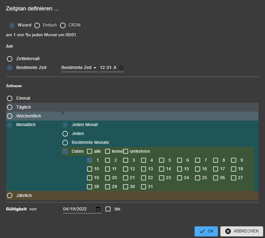

    Den Wizard hätte ich so befüllt:
    Stelle ich den Zeitplan testweise auf einmalig 00:00 Uhr, dann bekomme ich keine Fehlermeldung, es scheint also am Zeitplan zu liegen...

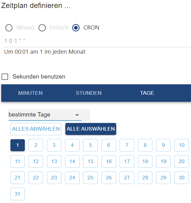

      @qlink
      Nimm die CRON-Version.

        @qlink sagte in TypeError: sch.period.months.map is not a function:
        Hat hier jemand eine Idee ?
        du nutzt die stable version 5.2.21? Da gibt es den Fehler noch, in der Beta scheint er gefixt. Du kannst aber alternativ Bestimmte Monate auswählen und dort alle Monate auswählen

          danke für die Infos.
          Habe jetzt den Tipp von @paul53 verwendet und auf CRON umgestellt. Die Fehlermeldung erscheint nun nicht mehr.

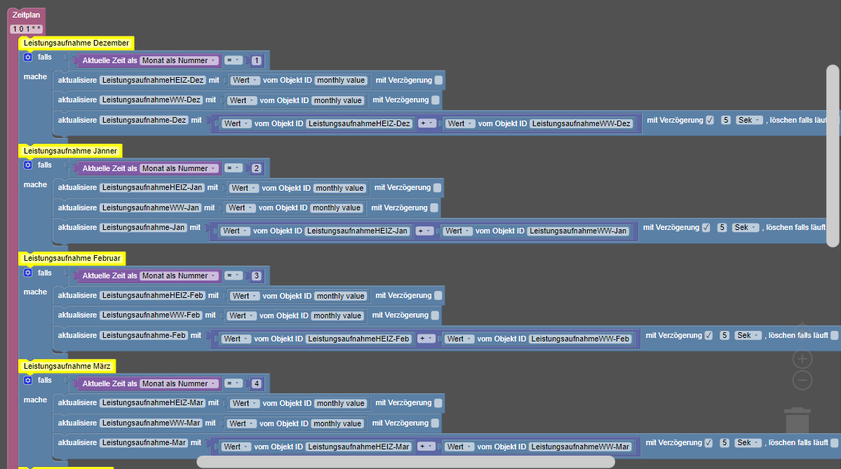

          Bin gespannt ob mein Script korrekt funktioniert:
          Kann das so funktionieren mit den Werten ?
