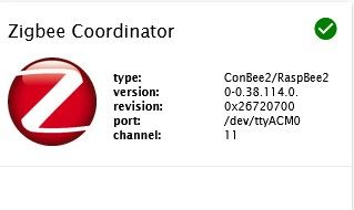

      ConbeeII habe ich heute aktualisiert:

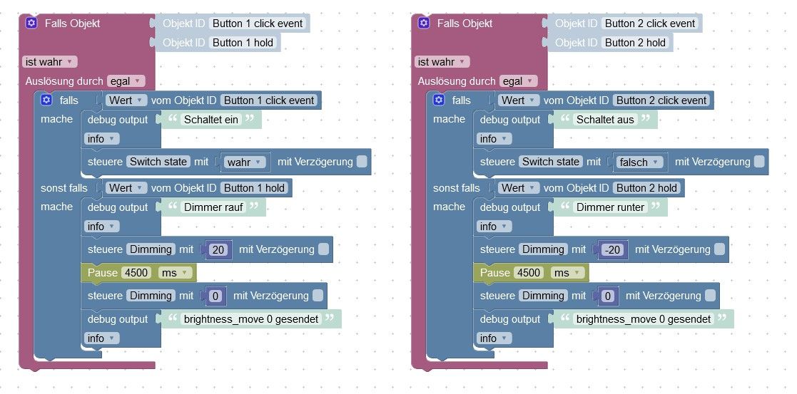

              @rotamint Ich gehe davon aus, dass das ein BlockLy ist, richtig? Wenn ja, könntest Du da mal einen Screenshot vom UI machen?
              Ich nutze aus Prinzip kein Blockly, aber vielleicht sehe ich ja dann etwas 🐶
              Danke 😉

                • R
                  rotamint @Great SUN last edited by
                  • R

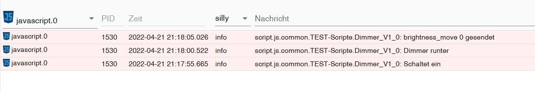

                    rotamint @Asgothian last edited by rotamint
                    Besten Dank Euch Beiden für die Hinweise. Anbei habe ich das Blockly als Screenshot gepostet, ich habe mir ein ganz einfaches Testblockly aufgebaut, einzig um den brightness_move zu verstehen.
                    Der lange Tastendruck soll "runter" dimmen, nach 4,5 Sekunden soll das Dimmen abgebrochen werden. Das Dimmen wird zwar auch beendet, jedoch springt danach die Lampe wieder auf die ursprüngliche Helligkeit.
                    (und nach dem "brightness_move 0 gesendet ==> wieder volle Leuchtkraft)
                    Bin gespannt! Danke nochmals Euch beiden!

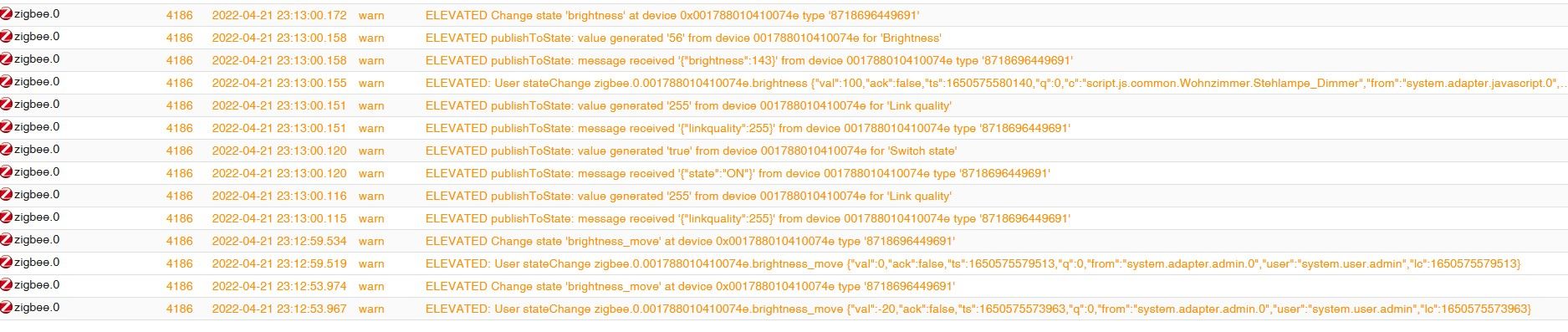

                        @rotamint: Trag mal bitte die ieee der betroffenen Lampe in den State "zigbee.0.info.debugmessages" ein - dann siehst im Log als "elevated" Warnmeldungen du was der Adapter an die Lampe sendet.
                        A.
                        • R
                          @asgothian Danke für Deine Unterstützung!
                          Anbei:
                          Great SUN Asgothian 2 Replies Last reply Reply Quote 0
                          • Great SUN
                            Great SUN @rotamint last edited by
                            @rotamint @Asgothian : Das komische ist, dass brightness 143 zurück kommt, während der maximal eintragbare Wert 100 ist.

                              @rotamint sagte in Zigbee: Brightness_move stoppen / abbrechen:
                              Anbei:
                              Logs bitte immer als Text posten. Jetzt musst du den Fehler im Log selber suchen:
                              Offensichtlich gibt es ein Skript welches die Helligkeit auf 100 setzt. Eine entsprechende Meldung mit dem "user state change" auf 100 Helligkeit (gesendet ohne ACK, damit als Steuerbefehl vom Adapter javascript.0)
                              A.
                              Great SUN 1 Reply Last reply Reply Quote 0

                                  • Asgothian
                                    Asgothian Developer @rotamint last edited by
                                    "ohne ack" = vom Javascript-Adapter gesendet
                                    Das ist leider falsch.
                                    Im Log steht:
                                    brightness{"val":100, "ack":"false", "ts":1659575589149, "q":0, "c":"script.js.common.Wohnzimmer.Stehlampe_Dimmer", "from":"system.adapter.javascript.0", ...
                                    Da kannst du sehen:
                                    • wer den state gesetzt hat ("from")
                                    • wann das passiert ist ("ts")
                                    • auf welchen Wert er gesetzt wurde ("val")
                                    • ob er als Steuerbefehl ("ack":"false") oder Wertupdate ("ack":"true") gesetzt wurde.
                                    In deinem Beispiel steht da sogar noch der Skriptname drin. Einfacher gehts nicht.
                                    A.
