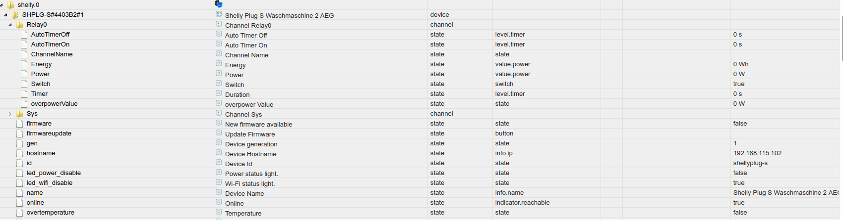

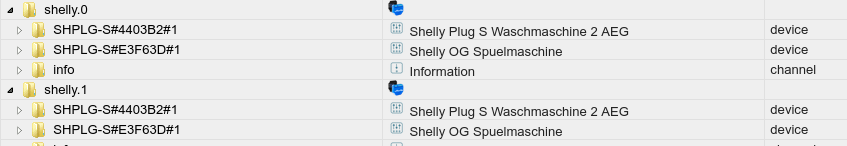

          @wolf-b Dann zeig mal die Objektdaten eines der betroffenen Geräte (Datenpunkte) und die zugehörige ID-Selektor Box in vis
          W 1 Antwort Letzte Antwort
            W Offline
            W Offline
            Wolf-B
            HomoranH hsteinmeH 2 Antworten Letzte Antwort
            • W Wolf-B
              @wolf-b Was ist jetzt was?
              oben stehen die Objekte (nicht die Objektdaten des Datenpunkts)
              unten sehe ich Verzeichnisse

                  @homoran Sorry, da bin nun noch etwas überfragt. Was möchstest Du genau sehen ? Was meinst Du mit Datenpunkte ?
                  • W Wolf-B
                    @wolf-b sagte in Objekte-Auswahl übernimmt Namensänderung nicht:
                    du willst doch in einem Widget einen Wert darstellen.
                    Dieser Wert liegt in einem Datenpunkt
                    Du zeigst nur die Ordnerstruktur, nicht die Datenpunkte, die die Werte enthalten (resp. einen DP als Beispiel)
                    zu jedem DP gibt es dann rechts außen ein Bleistift Icon.
                    Da öffnet sich dann ein PopUp mit Detailinformationen.
                    Darin gibt es die Objektdaten als JSON
                      Zu welchem Adapter gehören denn diese Datenpunkte?
                      Wenn Du einen Zweig SHPLG-S#... öffnest, kommt darunter auch ein Datenpunkt "Name" zu Tage. Schreib doch mal dort den gewünschten Namen rein.

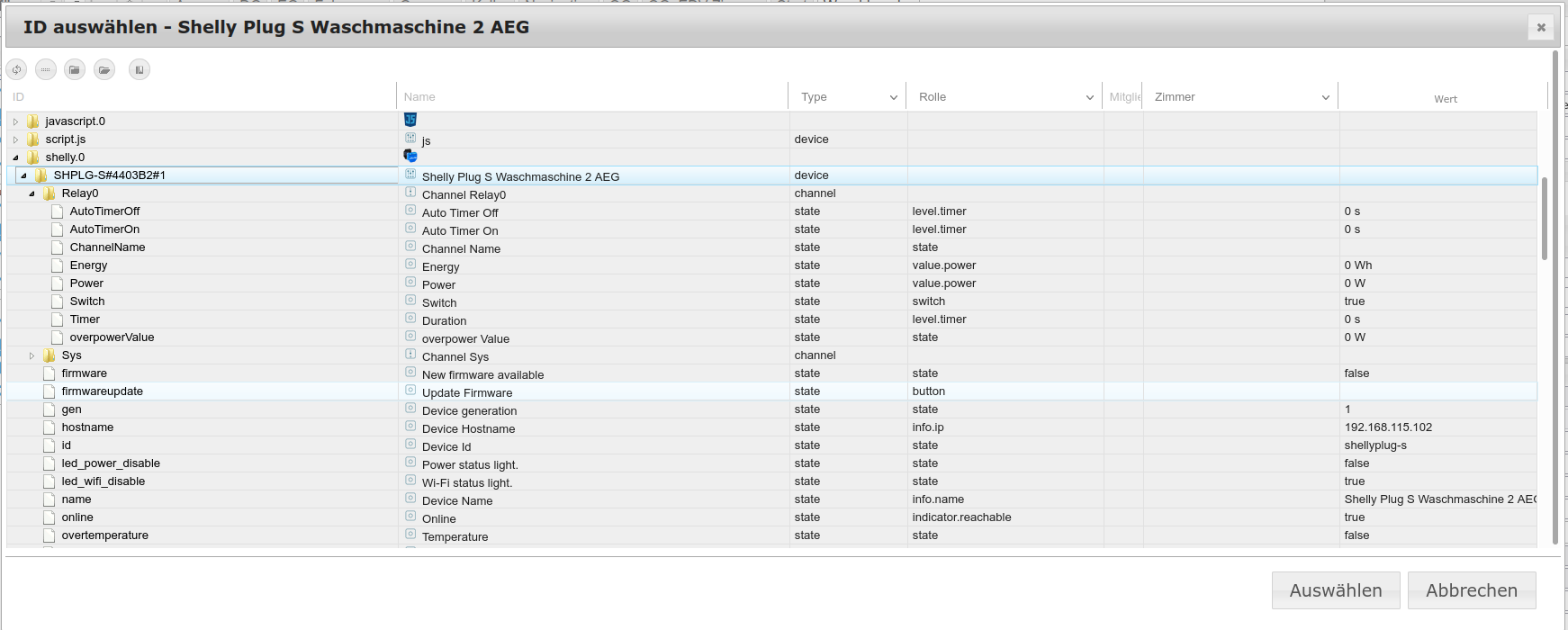

                                  Das sind mal Rohdaten aus der Objektverwaltung - hier stimmt der Name
                                  Das hier ist aus der Auswahl von VIS - in der linken Spalte ist die ID und dann kommt der Name. Der Name ist aber falsch.
                                  Ich weiß ja auch nicht, wie ich mich genau ausdrücken muss ...
                                  W HomoranH 2 Antworten Letzte Antwort

                                    @wolf-b
                                    Kannst Du in diesem Fenster (Datenpunktauswahl von VIS) den Namen ändern ? Wenn ich darauf klicke, passiert nichts und einen Button zum ändern gibt es auch nicht.
                                    rtwlR HomoranH 2 Antworten Letzte Antwort
                                        nein, da kannst du nichts ändern, nur in den Objekten im admin

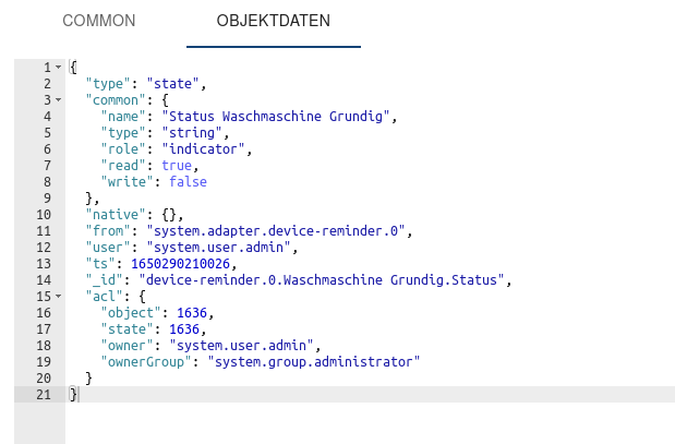

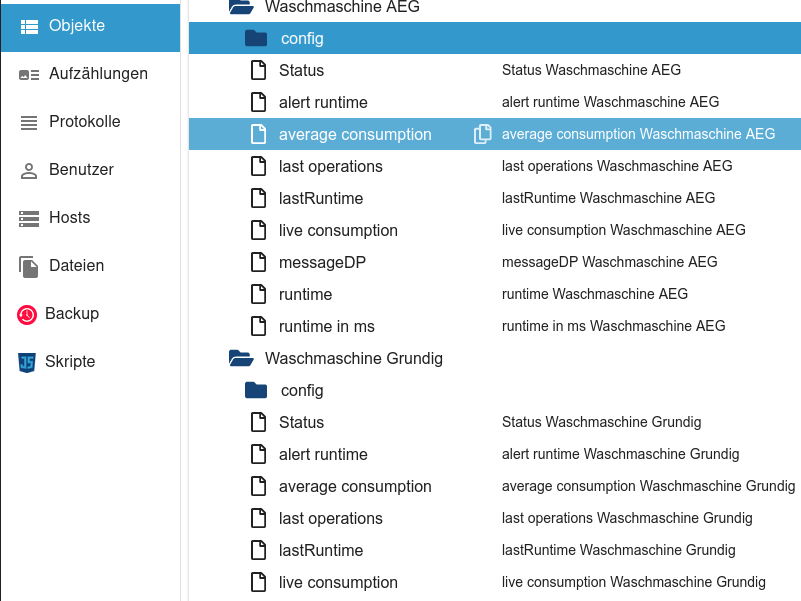

                                          bitte als Text in code-Tags!
                                          ist das der Shelly oder ist das device-reminder?
