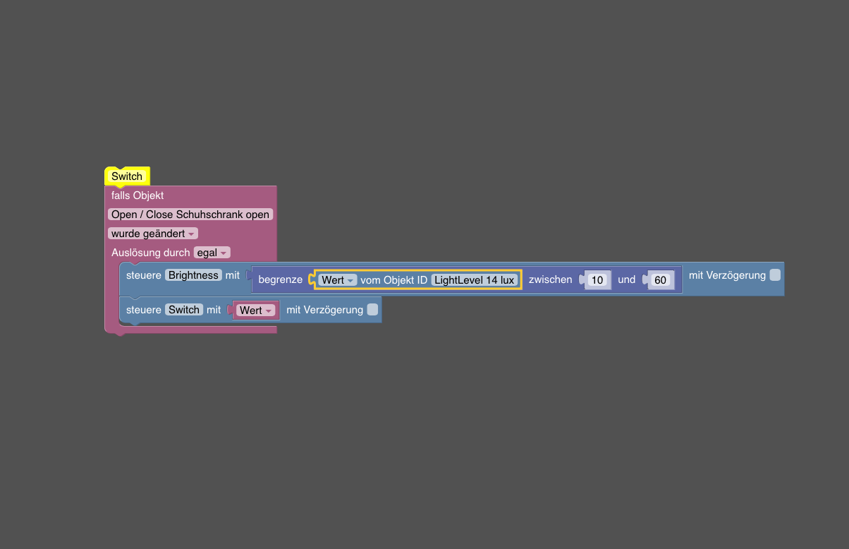

          @umbrella1980
          Ich habe noch was rausgefunden :
          Funktioniert auch :)
