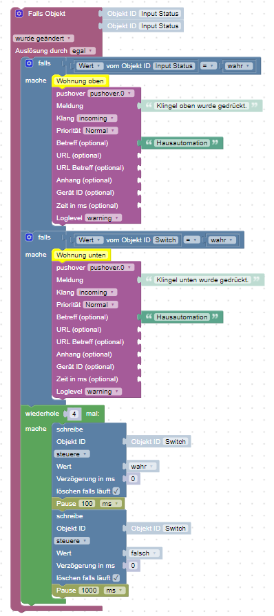

    ich habe an meinen beiden Haustürklingeln (oben und unten) zwei Shelly Plus 1 angeklemmt (12 V) und wenn geklingelt wird, dann soll im Garten ein weiterer Shelly eine Telefonklingel klingeln lassen. Funktionierte mit HA eigentlich immer sehr gut.
    Nun bin ich auf ioBroker umgestiegen und gerade am testen wie ich das Skript denn so hinbekommen.
    Klappt aber leider nicht. Vermutlich nicht mal der Einstieg.
    Hättet ihr mir da einen Tipp?
    Danke schon mal.

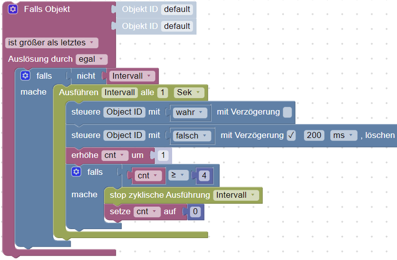

      Soll es 4 mal im Abstand von 1 s klingeln? Dann verwendet man ein Intervall zusammen mit einer Zählvariablen.
      Die Abfrage "falls nicht Intervall" verhindert, dass mehrere Intervalle gestartet werden, wenn Sturm geklingelt wird.

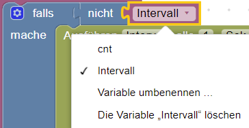

            Falls nicht "Intervall" bin ich gerade am einbauen, das macht Sinn. Frage dazu: "Intervall" ist bei dem "falls nicht" Block dann eine Variable oder wie mach ich das genau? "cnt" muss ich als Variable definieren dann, oder?

              @hotspot_2 sagte: Intervall" ist bei dem "falls nicht" Block dann eine Variable oder wie mach ich das genau? "cnt" muss ich als Variable definieren dann, oder?
              Ja und ja. Falls sich die Variable nicht von cnt in Intervall ändern lässt, schalte in die Javascript-Ansicht und wieder zurück. Das Intervall muss vorher im Skript platziert sein.
