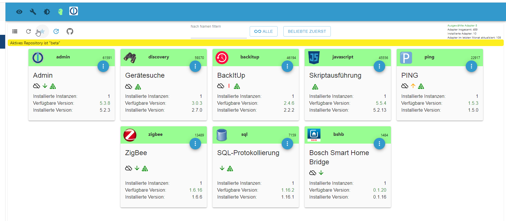

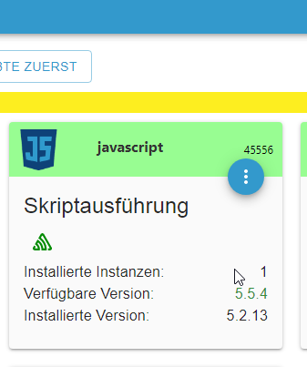

    seit einiger Zeit sehe ich nur noch unter Adapter meine eigenen installierten Adapter und bekomme folgende Fehlermeldung:
    Cannot getRepository: Cannot read "getRepository"
    Folgende Repository-URL für latest und default sind bei mir gespeichert:
    default: http://download.iobroker.net/sources-dist.json
    lastest: http://download.iobroker.net/sources-dist-latest.json
    Wenn ich http://download.iobroker.net/sources-dist.json im Browser eingeben , werde ich nach :
    http://repo.iobroker.live/sources-dist.json geleitet
    Wenn http://repo.iobroker.live/sources-dist.json als default eingeben, gibt es keine Besserung.
    Hat jemand eine Idee, was passiert ist, bzw. was ich falsch mache?

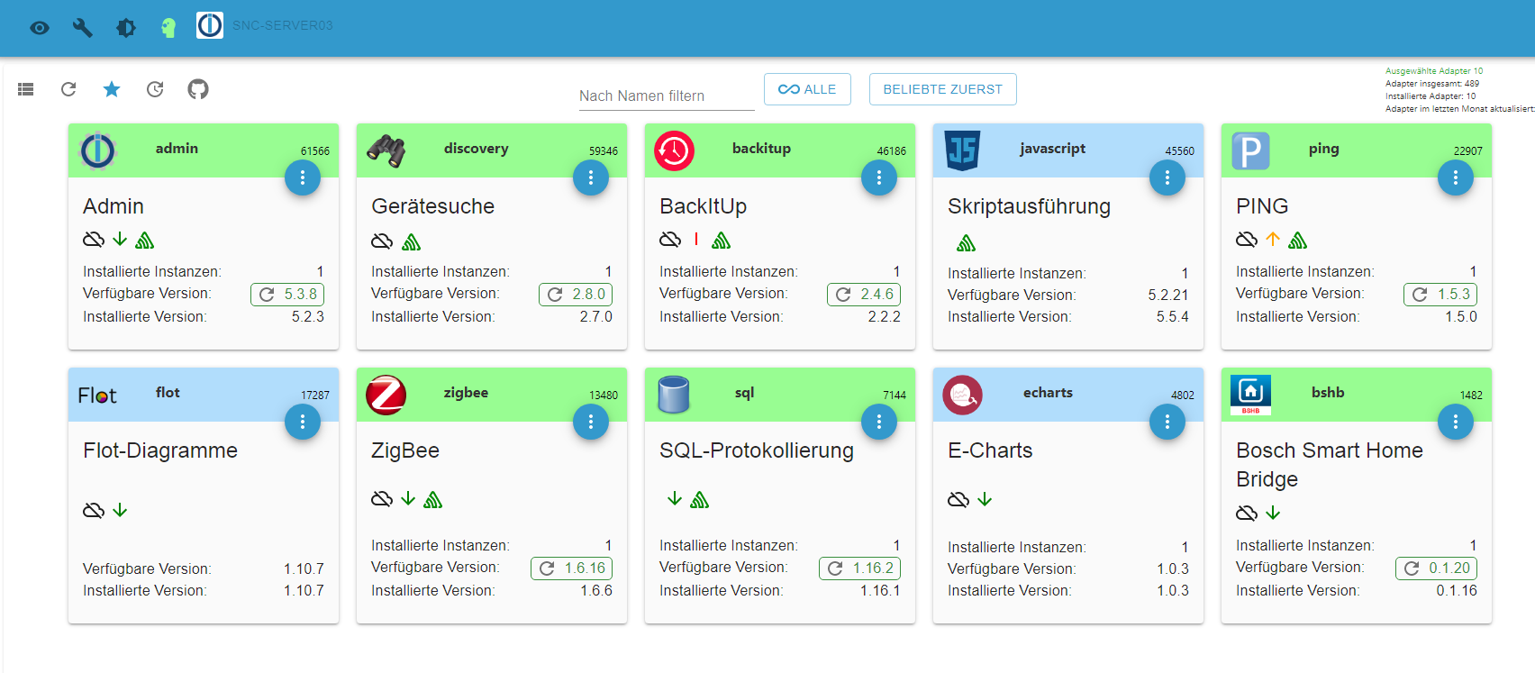

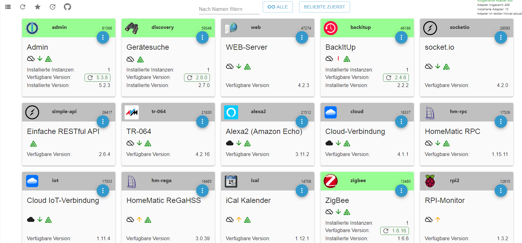

          ich habe jetzt die Version 14.19.1 installiert:
          which nodejs node npm && nodejs -v && node -v && npm -v && whoami && pwd && sudo apt update &> /dev/null && sudo apt update && apt policy nodejs
          /usr/bin/nodejs
          /usr/bin/node
          /usr/bin/npm
          v14.19.1
          v14.19.1
          6.14.16
          sncadmin3895
          /home/sncadmin3895
          OK:1 http://de.archive.ubuntu.com/ubuntu focal InRelease
          OK:2 https://deb.nodesource.com/node_14.x bullseye InRelease
          OK:3 http://de.archive.ubuntu.com/ubuntu focal-updates InRelease
          OK:4 http://de.archive.ubuntu.com/ubuntu focal-backports InRelease
          OK:5 http://de.archive.ubuntu.com/ubuntu focal-security InRelease
          Abhängigkeitsbaum wird aufgebaut.
          Statusinformationen werden eingelesen.... Fertig
          Alle Pakete sind aktuell.
          nodejs:
            Installiert:           14.19.1-deb-1nodesource1
            Installationskandidat: 14.19.1-deb-1nodesource1
            Versionstabelle:
           *** 14.19.1-deb-1nodesource1 500
                  500 https://deb.nodesource.com/node_14.x bullseye/main amd64 Packages
                  100 /var/lib/dpkg/status
               10.19.0~dfsg-3ubuntu1 500
                  500 http://de.archive.ubuntu.com/ubuntu focal/universe amd64 Packages
          sncadmin3895@snc-server03:~$ iobroker fix
          library: loaded
          Library version=2022-02-10
          und die respository wie folgt geändert:
          default     : http://repo.iobroker.live/sources-dist.json
          latest      : http://repo.iobroker.live/sources-dist-latest.json
          new         : http://repo.iobroker.live/sources-dist.json
          Leider funzt es noch nicht
          Bei iobroker update -i gab es aber probleme:
           iobroker update -i
          Used repository:
          Cannot download json from https://raw.githubusercontent.com/nisiode/ioBroker.iogo/master/io-package.json. Error: 404: Not Found
          Cannot download json from https://raw.githubusercontent.com/MeisterTR/ioBroker.kress/master/io-package.json. Error: 404: Not Found
          [Sat Apr 16 2022 10:49:18 GMT+0000 (Koordinierte Weltzeit)] Following packages cannot be read: iogo, kress
          update done
          Es scheint so, als könne der diverse Link's nicht öffnen können.
          Auffällig ist auch, das der Virenscanner , die Webseite blockt: http://repo.iobroker.live/sources-dist.json
          Gruss Stefan

                    Fehlermeldung erschein nicht mehr, aber ich sehe nur meine installierten Adapter:
                    Wie kann ich alle sehe?
                    Gruss Stefan

                      @stefan-nettekoven du hast nen Filter gesetzt

                                Ja sorry, ich meint nicht den JS-Controller , sondern das JS-Modul
                                2022-04-16 15_43_42-1650114700593-2022-04-16-15_05_24-adapters.png (1759×768).png

                                    Es war noch die Admin-instance ![0_1650148098431_2022-04-17 00_26_16-adapters .png](Uploading 100%) disabled
                                     iobroker list instances
                                      system.adapter.admin.0                  : admin                 : s03
                                    - disabled, port: 22987, bind: 0.0.0.0 (SSL), run a                                                                                                                                                             s: admin
                                    den habe ich mit
                                    iobroker start admin
                                    wieder gestartet.

                                    @crunchip Schrieb: "du hast nen Filter gesetzt"
                                    Ich weiß aber nicht , wie ich den Filter wieder herausbekomme.
                                    Ich habe alles versucht.
                                    https://forum.iobroker.net/assets/uploads/files/1650114898615-52e2f03f-23a3-4c38-be11-1a219158a775-image.png
                                    Weiterhin werden nur die Installierten Adapter angezeigt.
                                    Gruss Stefan

                                      @stefan-nettekoven
                                      Auf den blauen Stern klicken.
                                      Und bring die Adapter auf Stand.
                                      iobroker update

                                        Habe ich gemacht, dann wird er rot
                                        Und wenn ich nochmal dann wird er grau und ich habe alle Adapter.
                                        Aber das habe ich auch die ganze Zeit gemacht, warum funktioniert es jetzt. Ich verstehe es nicht,
                                        ich habe alles probiert.
                                        Vielleicht lag es erstmals man nicht funktionierenden Repository
                                        @Thomas-Braun : Vielen Dank. Das Problem ist gelöst. Ich bin begeistert.
