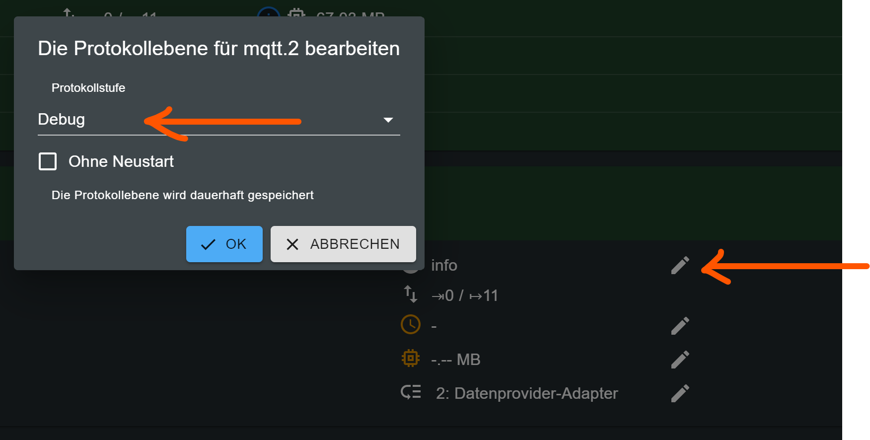

    @paul-honka Nein, das Log ist vor allem dazu da Fehler oder das Funktionieren des Systems zu loggen. Unter Umständen werden für die Fehlersuche kannst Du das Logging Level eines Adapters auf Debug stellen, dann hängt es am Entwickler das mit zu loggen.
    Normalerweise hast Du es ja richtig gemacht mit dem History Adapter oder SQL Adapter, um Dir eine Historie aufzuzeichnen. Das ist ja der richtige Weg. Und wie gesagt es ist ja auch kein Problem, wenn Du Dir über Deine Logikmaschine die Schaltzustände in das Log schreiben lässt. Dafür musst Du aber selbst sorgen. Mit den Wildcards ist das ja kein Problem. Nur ist das eben eine Konfig für Dich, aber dafür ist das Log eben im allgemeinen nicht gedacht.
    Wie gesagt schalte mal das Level Deines Sonoff Adapters um, vielleicht ist es damit ja schon getan und der loggt Dir jedes Schreiben in einen Datenpunkt.

          Habe mal den Sonoff Adapter auf Debug gestellt.
          Bei 12 Schalter kamen nach Adapter Neustart über 200 Meldungen innerhalb von knapp 10 sec. Und es nahm keine Ende, es tröpfelten immer weiter die Sonoff Adaptermeldungen ein. Versuch abgebrochen und auf Info zurückgestellt.

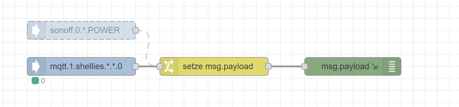

            Mit Logigmaschine meint @mickym, Blockly, NodeRed oder Javascript. Mit Wildcards ist gemeint, das man nicht nur einen einzelnen Datenpunkt abfragt, sondern z.B. alle eines bestimmten Typs. z.B.
            sonoff.0.Lichterkette.POWER (Datenpunkt Power vom Sonoff Lichterkette)
            sonoff.0.*.POWER (Datenpunkte Power von allen Sonoffs)

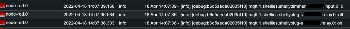

              @paul-honka Dem von @frankyboy73 geposteten Erklärung ist inhaltlich nichts hinzuzufügen.
              In Node-Red würdest Du einfach mit diesen Nodes - eine Ausgabe ins Log schreiben:
              Ich hab mal meine Shellies genommen, weil ich keinen Sonoff Adapter nutze.

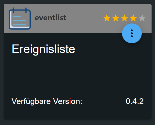

                @paul-honka
                dafür gibt es einen adapter - dort definiert man, welche datenpunkte überprüft werden sollen - eventlist oder ereignisliste - adapter

                    mickymM Offline
                    mickymM Offline
                    mickym
                    @paul-honka Ich bin zwar nicht überzeugt, dass Dir der Adapter wirklich das anzeigt, was Du suchst - aber Du findest ihn nur, wenn Du das latest Repository angehakt hast.
                    Ich empfehle Dir wie gesagt weiter Deine Logikmaschine zu nutzen.

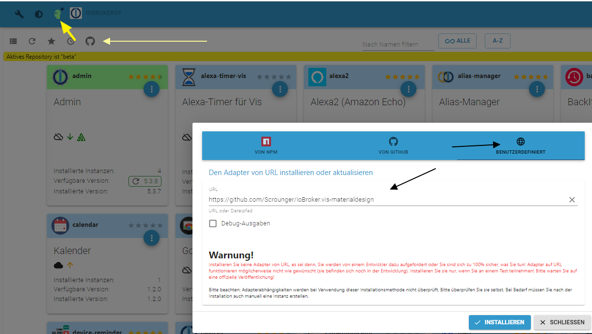

                      liv-in-sky
                      @paul-honka
                      im adaptertab : installiere
                      https://github.com/ioBroker/ioBroker.eventlist
                      hier ist ein bild, wo/wie das installiert wird
