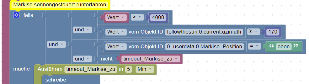

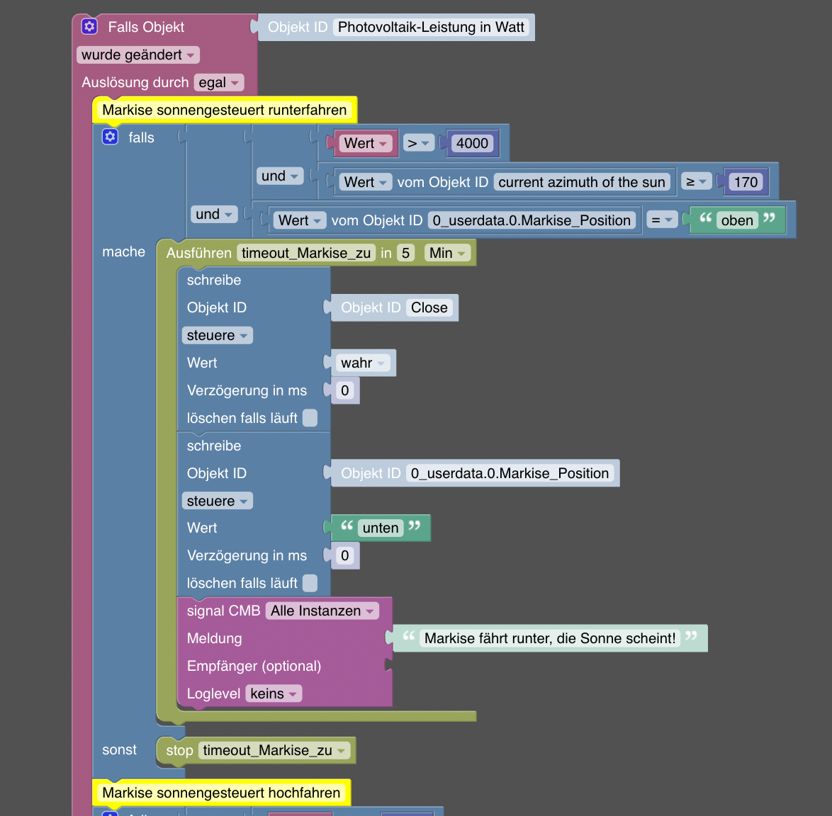

    ich habe mir ein Blockly gebastelt, um unsere Markise abhängig von verschiedenen Faktoren aus- und einfahren zu lassen.
    Kurz: wenn über einen definierten Zeitraum viel Sonne (PV-Produktion), bestimmter Sonnenstand erreicht und Markisenposition "oben", fahr sie per Shelly heraus, gib mir Nachricht via Signal (nur anfangs zur Kontrolle) und setze Datenpunkt Markisenposition auf "unten".

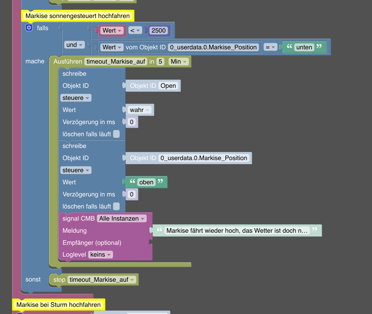

    Nach gleichem Prinzip bei wenig Sonne/Sturmwarnung/Abenddämmerung wieder hochfahren.
    Problem:
    Markise fährt zwar runter und rauf, jedoch nicht durchgängig, sondern mit lauter kurzen Unterbrechungen. Und jedesmal eine neue Nachricht, es waren heute einige zig Stück für einmal herunterfahren und später nochmal so viele fürs rauffahren.

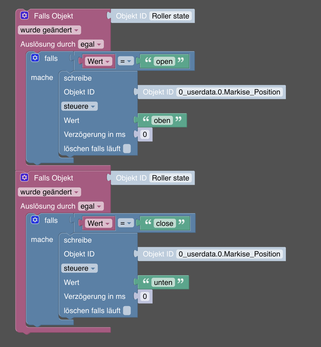

    Nun habe ich noch ein zweites Script, welches den Datenpunkt Markisenposition bei Änderung schreibt, denn die Markise lässt sich ja auch noch per Wandschalter bedienen und dann würde der Wert ja nicht mehr stimmen.
    Kommen die Scripts sich irgendwie ins Gehege? Oder habe ich einen anderen Denkfehler?
    hier das markisen-Script:

                                <field name="OID">0_userdata.0.Markise_Position</field>
                              </block>
                            </value>
                            <value name="B">
                              <block type="text" id="IE9lhA(BS9ZeNgV.2y[z">
                                <field name="TEXT">unten</field>
                              </block>
                            </value>
                          </block>
                        </value>
                      </block>
                    </value>

      <block type="on_ext" id="F75s^rK=m5h:2BYA19Os" x="-638" y="-237">
        <value name="OID0">
          <shadow type="field_oid" id="gE|YbF5koV]YHOwb|aP/">
            <field name="oid">shelly.0.SHSW-25#10521C07A436#1.Shutter.state</field>
          </shadow>
        </value>
        <statement name="STATEMENT">
          <block type="controls_if" id="F4DjqP#Bs/gM*xG11*0s">
            <value name="IF0">
              <block type="logic_compare" id="Iva;H}XOqo4An9DYA+[c">
                <field name="OP">EQ</field>
                <value name="A">
                  <block type="on_source" id="DC`^e`7{G+6Ut!+q47;(">
                  </block>
                </value>
                <value name="B">
                  <block type="text" id="*U[N|qd;dRB*BjZx@N/h">
                    <field name="TEXT">open</field>
                  </block>
                </value>
              </block>
            </value>
            <statement name="DO0">
              <block type="control_ex" id="n1JGrHi$2B,8~s$G!/`N">
                <field name="TYPE">false</field>
                <value name="OID">
                  <shadow type="field_oid" id="pdT9[d:N~w;LjyYYi,;)">
                    <field name="oid">0_userdata.0.Markise_Position</field>
                  </shadow>
                </value>
                <value name="VALUE">
                  <shadow type="logic_boolean" id="A1hiF,THR]fzsHD6YH|l">
                  </shadow>
                  <block type="text" id="a,2SK.w8pcEgJQ?,JsK)">
                    <field name="TEXT">oben</field>
                  </block>
                </value>
                <value name="DELAY_MS">
                  <shadow type="math_number" id="4OoSMc=j~U[bAudY%(T/">
                    <field name="NUM">0</field>
                  </shadow>
                </value>
              </block>
            </statement>
          </block>
        </statement>
        <next>
          <block type="on_ext" id="^Bo_*nL)3KTSv;ETT{.d">
            <value name="OID0">
              <shadow type="field_oid" id="$pl|Cl8`U,H`*%p/0UdH">
              </shadow>
            </value>
              <block type="controls_if" id="pH2d6t6$;yOk1JJ^[koM">
                <value name="IF0">
                  <block type="logic_compare" id="6,SfPAzP4]=V)OfgNUDF">
                    <value name="A">
                      <block type="on_source" id="0wdv1ybwl^eyF}H`%VzE">
                      </block>
                    </value>
                    <value name="B">
                      <block type="text" id="Ve$2FD:nx[}w}qd^uRAW">
                        <field name="TEXT">close</field>
                      </block>
                    </value>
                  </block>
                </value>
                  <block type="control_ex" id="Ti%f5Dn!;ri!wU@Oe}eX">
                    <value name="OID">
                      <shadow type="field_oid" id="EN+k||;qxIp97GQ)EJ{e">
                      </shadow>
                    </value>
                      <shadow type="logic_boolean">
                      </shadow>
                      <block type="text" id="F+HZhi@(R6bfYDBV=ol-">
                      </block>
                    </value>
                      <shadow type="math_number" id="yR}qL[(%Z:b{N=;e0U=Q">
                      </shadow>
                    </value>
                  </block>
                </statement>
              </block>
            </statement>
          </block>
        </next>
      </block>
    </xml>

        <block type="on_ext" id="5wT4AB9MkGgX?:-;23ve" x="-662" y="-787">
          <value name="OID0">
            <shadow type="field_oid" id="Y-xLP3NAf,C.Dg7rAFbl">
              <field name="oid">modbus.0.holdingRegisters.40068_PV_Leistung</field>
            </shadow>
          </value>
            <block type="comment" id=":ePybjmYbj5kSU2v:}sE">
              <field name="COMMENT">Markise sonnengesteuert runterfahren</field>
              <next>
                <block type="controls_if" id="K;VZl!BC3u@]?4F0oZ.Z">
                  <value name="IF0">
                    <block type="logic_operation" id="lvf]iX6kR;_LdQgMCwvC" inline="false">
                      <field name="OP">AND</field>
                      <value name="A">
                        <block type="logic_operation" id="FUv_^0RtG6ykyg%Xyu(Q" inline="false">
                          <value name="A">
                            <block type="logic_compare" id="pkLr{S}|Po9j0y:,^}c?">
                              <field name="OP">GT</field>
                              <value name="A">
                                <block type="on_source" id="sP(vuTnHsE.g||^UAT}~">
                                </block>
                              </value>
                              <value name="B">
                                <block type="math_number" id="H^*N=cy*k8.oyjH:DM$4">
                                  <field name="NUM">4000</field>
                                </block>
                              </value>
                            </block>
                          </value>
                          <value name="B">
                            <block type="logic_compare" id="(L}__zukIDRKTIF|VV$_">
                              <field name="OP">GTE</field>
                              <value name="A">
                                <block type="get_value" id="bv-]2~e]6_:.!OBDY]cx">
                                  <field name="OID">followthesun.0.current.azimuth</field>
                                </block>
                              </value>
                              <value name="B">
                                <block type="math_number" id="88em3=ToFEI8uFl{Ev8R">
                                  <field name="NUM">170</field>
                                </block>
                              </value>
                            </block>
                          </value>
                        </block>
                      </value>
                      <value name="B">
                        <block type="logic_compare" id="8fz*fU1qlV{mGPOk?EDN">
                          <value name="A">
                            <block type="get_value" id="sts-$*CY7},RJe3yfx_#">
                            </block>
                          </value>
                          <value name="B">
                            <block type="text" id="POa#[5Rv*zfl^}p)~lmV">
                            </block>
                          </value>
                        </block>
                      </value>
                    </block>
                  </value>
                    <block type="timeouts_settimeout" id="b^%J=z6h(%K]lV]5%_8w">
                      <field name="NAME">timeout_Markise_zu</field>
                      <field name="DELAY">5</field>
                      <field name="UNIT">min</field>
                        <block type="control_ex" id="gfXx%+%0Arod@j#pnnzl">
                          <value name="OID">
                            <shadow type="field_oid" id="8E53896/#{wTzBd3Z`NT">
                              <field name="oid">shelly.0.SHSW-25#10521C07A436#1.Shutter.Close</field>
                            </shadow>
                          </value>
                            <shadow type="logic_boolean" id="KW)yq@+6o4UM?PsyZHe{">
                            </shadow>
                          </value>
                            <shadow type="math_number" id=".FvT2S!4]M`M~3gy8y*O">
                            </shadow>
                          </value>
                          <next>
                            <block type="control_ex" id=")Hy~8B0UC~pS0)0DfZ:7">
                              <value name="OID">
                                <shadow type="field_oid" id="wq7]2Lj1a,^Q/Zn3HXfI">
                                </shadow>
                              </value>
                                <shadow type="logic_boolean" id="S7m-(ol3G2#hp`eLNw8q">
                                </shadow>
                                <block type="text" id="Vs=l_}g*-KpvtdgDc.{0">
                                </block>
                              </value>
                                <shadow type="math_number" id="!rRF$pP(YmEzgRm6/r:=">
                                </shadow>
                              </value>
                              <next>
                                <block type="signal-cmb" id="y.ZKM(aQl%UT7Hnvw]?N">
                                  <field name="LOG"></field>
                                  <value name="MESSAGE">
                                    <shadow type="text" id="N@Wqb#moNG[q1OTFGbsx">
                                      <field name="TEXT">Markise fährt runter, die Sonne scheint!</field>
                                    </shadow>
                                  </value>
                                </block>
                              </next>
                            </block>
                          </next>
                        </block>
                      </statement>
                    </block>
                  </statement>
                  <statement name="ELSE">
                    <block type="timeouts_cleartimeout" id="RHwt*5F6iXS(G}8l@1Du">
                    </block>
                  </statement>

                    <block type="comment" id="4gZ8ihRxtUC^iK2P#yU+">
                      <field name="COMMENT">Markise sonnengesteuert hochfahren</field>
                      <next>
                        <block type="controls_if" id="*}OhLvIg]1Ym)o]xAwyI">
                          <value name="IF0">
                            <block type="logic_operation" id="23+^NNyA:zZLWp7u0wu~" inline="false">
                              <value name="A">
                                <block type="logic_compare" id="m|QC~.pN`rrG]Q?;=k4!">
                                  <field name="OP">LT</field>
                                  <value name="A">
                                    <block type="on_source" id="vo]*gELDTLN)c4l_nqZ.">
                                    </block>
                                  </value>
                                  <value name="B">
                                    <block type="math_number" id="umy$j,1m(i[zhR,S`Agp">
                                      <field name="NUM">2500</field>
                                    </block>
                                  </value>
                                </block>
                              </value>
                              <value name="B">
                                <block type="logic_compare" id=".mnKd~zsZ_TGohWGKN|0">
                                  <value name="A">
                                    <block type="get_value" id="{+?.;0Aj/kQSyn/iFNsJ">
                                    </block>
                                  </value>
                                  <value name="B">
                                    <block type="text" id="o`zbQF%Yo8-[@[`KkC*X">
                                    </block>
                                  </value>
                                </block>
                              </value>
                            </block>
                          </value>
                            <block type="timeouts_settimeout" id="1kw7+{UyU^J_7$t1v`{t">
                              <field name="NAME">timeout_Markise_auf</field>
                                <block type="control_ex" id="|^jj3lgD).:VG;XXz#/O">
                                  <value name="OID">
                                    <shadow type="field_oid" id="3!=!d2?d%MjQT{2H9D?I">
                                      <field name="oid">shelly.0.SHSW-25#10521C07A436#1.Shutter.Open</field>
                                    </shadow>
                                  </value>
                                    <shadow type="logic_boolean" id=",GNQn(.1SyUC$/Aw$%2,">
                                    </shadow>
                                  </value>
                                    <shadow type="math_number" id="CP;noZ^b}sqs7-|]iV^9">
                                    </shadow>
                                  </value>

      und hier das für die Markisenposition:
          <value name="OID0">
            </shadow>
          </value>
              <value name="IF0">
                  <value name="A">
                    </block>
                  </value>
                  <value name="B">
                    </block>
                  </value>
                </block>
              </value>
                  <value name="OID">
                    </shadow>
                  </value>
                    </shadow>
                    </block>
                  </value>
                    </shadow>
                  </value>
                </block>
              </statement>
            </block>
          </statement>
          <next>
              <value name="OID0">
                </shadow>
              </value>
                  <value name="IF0">
                      <value name="A">
                        </block>
                      </value>
                      <value name="B">
                        </block>
                      </value>
                    </block>
                  </value>
                      <value name="OID">
                        </shadow>
                      </value>
                        </shadow>
                        </block>
                      </value>
                        </shadow>
                      </value>
                    </block>
                  </statement>
                </block>
              </statement>
            </block>
          </next>
        </block>
      </xml>
      Z Offline
      Z Offline
      ZEE
      Hier noch Screenshots der Scripts:
      Bildschirmfoto 2022-04-12 um 20.57.17.png usw...
      Markisenposition schreiben:
      • Z ZEE
        Problem:

                                  </block>
                                </value>
                                <value name="B">
                                  </block>
                                </value>
                              </block>
                            </value>
                          </block>
                        </value>
                        <value name="B">
                            <value name="A">
                              </block>
                            </value>
                            <value name="B">
                              </block>
                            </value>
                          </block>
                        </value>
                      </block>
                    </value>
                            <value name="OID">
                              </shadow>
                            </value>
                              </shadow>
                            </value>
                              </shadow>
                            </value>
                            <next>
                                <value name="OID">
                                  </shadow>
                                </value>
                                  </shadow>
                                  </block>
                                </value>
                                  </shadow>
                                </value>
                                <next>
                                      </shadow>
                                    </value>
                                  </block>
                                </next>
                              </block>
                            </next>
                          </block>
                        </statement>
                      </block>
                    </statement>
                      </block>
                    </statement>
                    <next>
                        <next>
                            <value name="IF0">
                                <value name="A">
                                    <value name="A">
                                      </block>
                                    </value>
                                    <value name="B">
                                      </block>
                                    </value>
                                  </block>
                                </value>
                                <value name="B">
                                    <value name="A">
                                      </block>
                                    </value>
                                    <value name="B">
                                      </block>
                                    </value>
                                  </block>
                                </value>
                              </block>
                            </value>
                                    <value name="OID">
                                      </shadow>
                                    </value>
                                      </shadow>
                                    </value>
                                      </shadow>
                                    </value>
                                    <next>
                                      <block type="control_ex" id=":P`%hfA{r)-B{fH=X,%x">
                                        <value name="OID">
                                          <shadow type="field_oid" id="X3^`!{A2*cxvh}Fy4zo`">
                                          </shadow>
                                        </value>
                                          </shadow>
                                          <block type="text" id="mJm]Zz1QPUfoMF1jD9rZ">
                                          </block>
                                        </value>
                                          <shadow type="math_number" id="i`%lfdiYE=$r:A/[1S4U">
                                          </shadow>
                                        </value>
                                        <next>
                                          <block type="signal-cmb" id="E,KtFkmul~FzZnFI?D8T">
                                              <shadow type="text" id="DRiLop*uDg-97[r7!Vr=">
                                                <field name="TEXT">Markise fährt wieder hoch, das Wetter ist doch nicht so geil....</field>
                                              </shadow>
                                            </value>
                                          </block>
                                        </next>
                                      </block>
                                    </next>
                                  </block>
                                </statement>
                              </block>
                            </statement>
                              <block type="timeouts_cleartimeout" id="b3}$}_?}mM.7O{1#NJ0G">
                              </block>
                            </statement>
                          </block>
                        </next>
                      </block>
                    </next>
                  </block>
                </next>
              </block>
            </statement>
            <value name="OID0">
              </shadow>
            </value>
                <value name="IF0">
                    <value name="A">

              Ich habe das Ganze jetzt mal entzerrt, da nur die Trigger mit timeout zicken.
              Wenn ich das "nicht timeout..." weglasse, habe ich mein altes Problem, dass der Trigger jede Sekunde neu auslöst. Aber so, wie von @paul53 vorgeschlagen, passiert gar nichts.
              Der lila Baustein "timeout_Markise_zu" ist doch eine Variable, oder habe ich es falsch interpretiert?! Ich habe nichts anderes gefunden...
              Hat noch jemand nen Tipp für mich?

                @zee
                Du verwendest nicht die Timer-Variable timeout_Markise_zu als Sperre, sondern eine zusätzlich erstellte mit dem gleichen Bezeichner.
                Selektiere die andere Variable und verifiziere in der Javascript-Ansicht, dass nur eine Variable timeout_Markise_zu existiert.
                Verwende anstelle des "und" einen zusätzlichen falls-Block, da sonst der Timeout gleich wieder gestoppt wird, was jegliche Nachricht verhindert:
                Z 1 Antwort Letzte Antwort

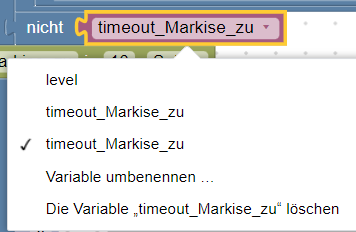

                  @zee
                  Z Offline
                  Z Offline
                  ZEE
                  tut mir leid, ich raff's einfach nicht. :man-facepalming:
                  Wenn ich eine Variable erstelle, und nenne sie "timer_Markise_zu", bekomme ich die Fehlermeldung, dass diese bereits existiert. Nenne ich sie anders, kann ich anschliessend den Namen "timer_Markise_zu" auswählen. Das ist dann aber trotzdem nicht das richtige Objekt??
                  Wie bekomme ich denn dann den richtigen Baustein hinter das "nicht"?
                    @zee
                    Importiere das Blockly mit umgekehrter Logik.

                      geht jetzt. Du hattest Deine vorige Antwort editiert, danach hab ich es verstanden.
                      Nochmals danke für die Hilfe!
                      Jetzt sieht es so aus (und kann weiter verfeinert werden):
