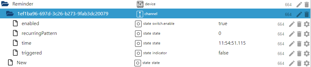

            @sprojekt007 sagte in Alexa Reminder bei Fenster offen:
            Vielleicht habt ihr noch ein Beispiel für den Reminder Befehl.
            Keine Ahnung ob das funktioniert. Wenn es über die Alexa-App nicht geht, dann auch mit ioBroker nicht.
            Wenn man einen neuen Reminder per Sprachbefehl anlegt, scheint dieser im Alexa-Adapter so auf:
            Wie soll man den (Ordner und Datenpunkte) anlegen?
            Ich würde zum Speak-Command einfach noch mittels Pushover oder Telegram eine Nachricht ans Handy senden.

              @sprojekt007
              https://github.com/Apollon77/ioBroker.alexa2 sagt:
              new - Add a new reminder in the format
              time(hh:mm),text
              12:00,Remind me
              Beste Grüße

                @buchi Danke, wieder etwas gelernt - funktioniert auch so wie beschrieben... 👍
