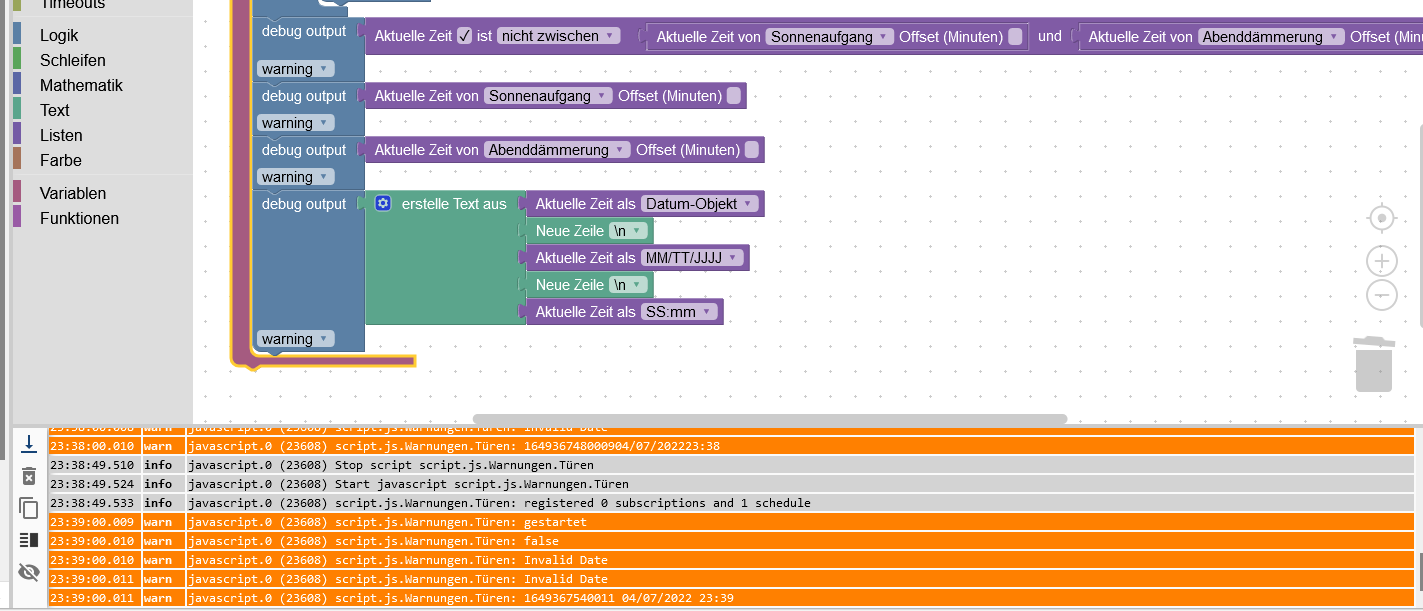

    ich habe seit einiger Zeit das Problem, dass folgende Fehlermeldung im Protokoll erscheint:
    Jetzt ist mir aufgefallen, dass folgendes Script nicht mehr auslöst, also nicht über das "falls" hinausgeht:
    Im Javascript dazu finde ich "undefined" hat das miteinander zu tun?
    Jetzt habe ich noch ein paar Debug Warnings dazugegeben und ich bekomme kein gültiges Datum in der direkten Abfrage? Aber sehr wohl ein Datum und eine Uhrzeit, wenn ich es formatiert anzeigen lasse..... Was ist das?
    Und wie kann ich das beheben?

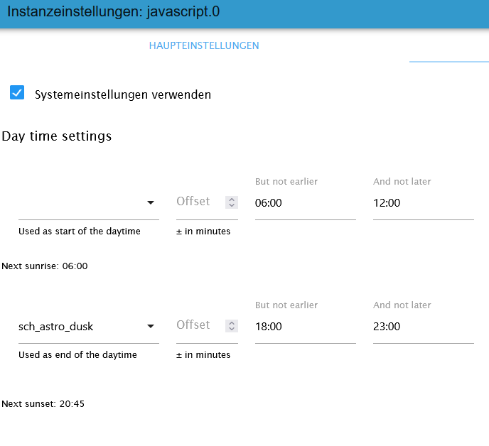

        @paul53, erstmal vielen Dank für die Hilfe.
        Allerdings habe ich dort "Systemeinstellungen verwenden" angehakt und mir wird rechts in der Karte auch der richtige Ort gezeigt.
        Und es werden ja auch schlüssige Zeiten für sunset und sunrise angezeigt.

            @thomke67 sagte: "Systemeinstellungen verwenden" angehakt
            Nimm den Haken mal raus und trage die Ortskoordinaten dort ein.

              @paul53, habe ich gemacht, bringt aber keine Änderung.
              Selbst eine einfache Abfrage auf Sonnenmittag bringt "ungültiges Datum".

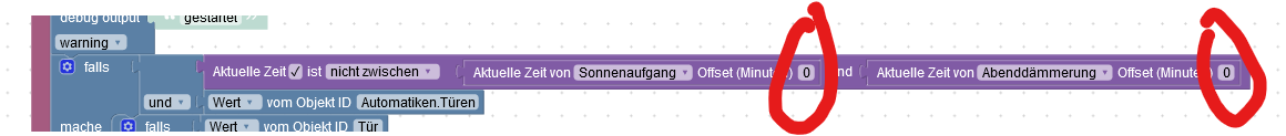

                Ok, ich habe es gefunden.
                Es scheint so zu sein, dass der Javascript Adapter empfindlicher geworden ist.
                Nun muss man einen Offset angeben, auch wenn der "0" ist. Damit geht es....
                Vorher ging es auch ohne!
                Gruß,
                Thomas
                • T thomke67

                    thomke67
                    @paul53, bei mir auch. Anscheinend habe ich das Offset mal irgendwann (aus Versehen) gelöscht.
                    Mea culpa! Aber der Fehler ist echt schwer selber zu finden.....
                    Nochmal Danke für dein Unterstützung!
