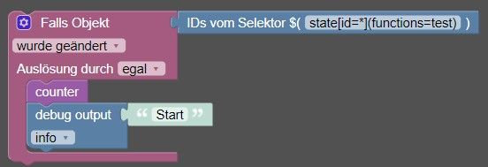

      mein Trigger startet einfach über den ID Selektor nicht.
      Ich bin am verzweifeln:
      habe mir ein DP "Dummy" erstellt und diesen in die Aufzählung "Test" gepackt:
      Wenn ich nun den DP Dummy ändere müsste im Log zumindest die Debug-Info "Start" erscheinen. aber da tut sich nichts!
      Ich habe das Testblockly und die Funktion "Test" nur erstellt weil ich eigentlich über den ID-Selektor den Zustand (false/true) anderer DPs auswerten sollte, dort aber kein Ergebnis bekam. Wenn hier noch nicht mal der Trigger mit gestartet wird kann das im anderen Blockly ja auch kein Wert ausgeben.
      Wo liegt mein Fehler?
      crunchip 1 Reply Last reply Reply Quote 0
      • crunchip
        crunchip Forum Testing Most Active @actionbyte last edited by
        @actionbyte instanz neu starten nachdem man enums angelegt hat
        actionbyte 1 Reply Last reply Reply Quote 1
        • actionbyte
          actionbyte @crunchip last edited by
          @crunchip Unglaublich....warum komme ich Döspaddel da nicht selber drauf.
          Hatte jetzt kurzerhand den IOB komplett gestoppt und gestartet, welche Instanz reicht aus?
          • paul53
            paul53 @actionbyte last edited by
            @actionbyte sagte: welche Instanz reicht aus?
            Javascript-Instanz.
