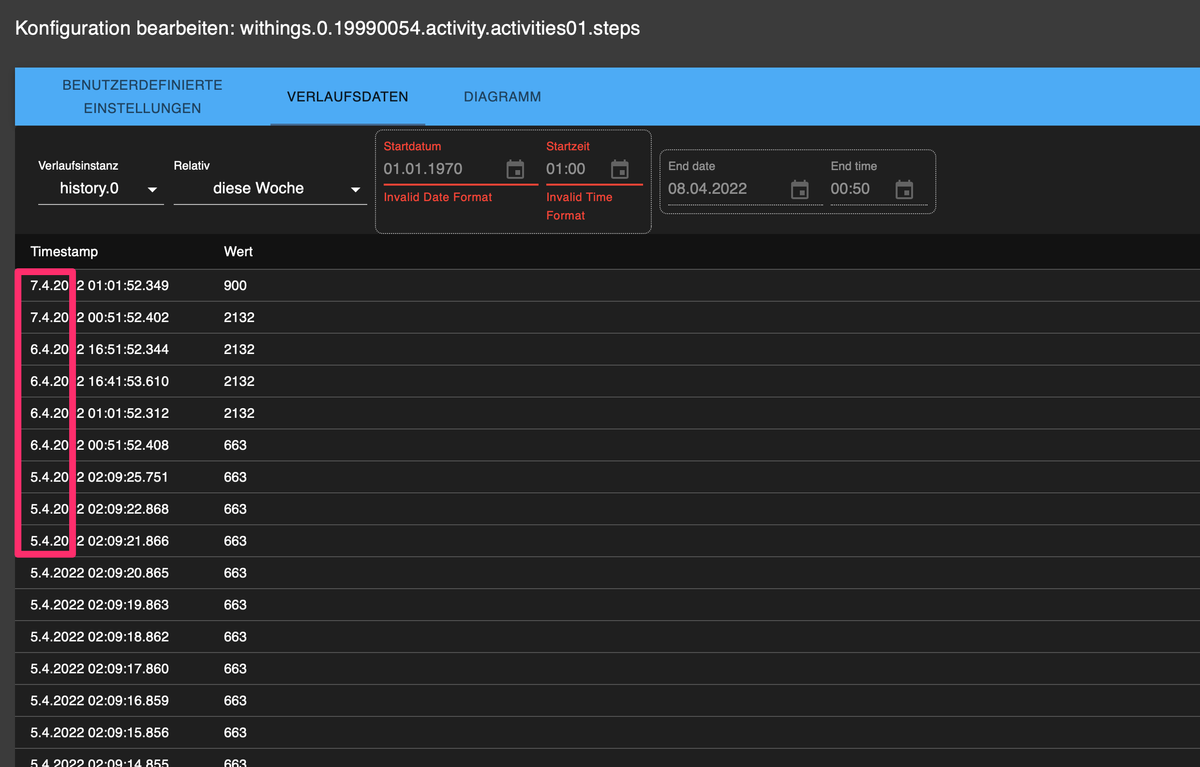

        Bevor ich dann aber influxdb wieder installiere würde ich gerne wissen, ob ich das mit der Datenbank überhaupt realisieren kann:
        Ich möchte aus meinen Withings Datenpunkten, jeweils nur einen Wert pro Tag in Grafana übernehmen um daraus eine vernünftige Diagrammansicht über meine
        gegangenen Schritte - verbrauchten Kalorien, sowie meiner Schlafdauer etc zu erstellen.
        Versucht hatte ich es mit Flot was aber gescheitert ist, weil mir immer über den History Adapter mehrere Datenpunkt pro Tag übernommen wurden.
        Siehe hier:
        Mit besten Grüßen
        Andy

          @damrak2022 sagte in InfluxDB läuft anscheinend nicht:
          Das kannst du dann im query mit angeben, (max Wert)
