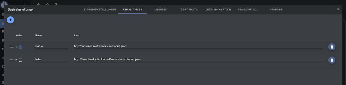

                      @soukai probier mal die Adapter Installation mit dem live Repo.
                      Stable
                      http://iobroker.live/repo/sources-dist.json
                        Soukai
                        #21
                        @crunchip said in Adapter lassen sich nicht installieren + Problem Backitup:
                        Ändere ich das hier in der ersten zeile?
                        Hab ich benutzt, neugestartet und nochmal einen adapter installieren lassen. Komme leider aufs gleiche ergebnis

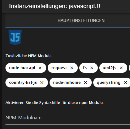

                                    uff... hab grad mal geschaut was blink ist. Vor einem Monaten habe ich rumprobiert per Homebridge adapter auf eine Blink kamera zuzugreifen und musste module hinzufügen. Seitdem hatte ich nichts mehr installiert. Das war wohl das falsche blink modul... Kann das mein Problem sein? Wie lösch das ? Npm uninstall <package> lässt er nicht zu...
                                    npm uninstall blink@5.0.1

                                      #28
                                      @soukai
                                      Du stehst um falschen Verzeichnis.
                                      cd /opt/iobroker
                                      npm uninstall blink
                                      Oder hast du das im javaskript-Adapter drin?

                                        @soukai sagte in Adapter lassen sich nicht installieren + Problem Backitup:
                                        so wie es aussieht, ja
