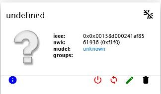

    ich habe einen Xiaomi Temperatursensor, den ich eine Weile nicht in Gebrauch hatte (Batterie ist neu). Wenn ich den jetzt anlerne, meldet er sich doppelt (mehrfach probiert).

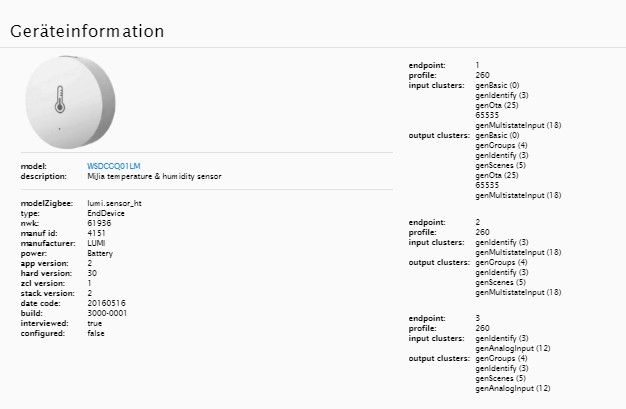

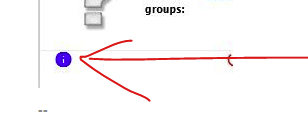

    In der Kachel steht ein Fragezeichen, die Info zeigt aber das korrekte Gerät an:
        model:WSDCGQ01LM
        description:MiJia temperature & humidity sensor
        modelZigbee:lumi.sensor_ht
        type:EndDevice
        nwk:3186
        manuf id:4151
        manufacturer:LUMI
        power:Battery
        app version:2
        hard version:30
        zcl version:1
        stack version:2
        date code:20160516
        build:3000-0001
        interviewed:true
        configured:false
        endpoint:1
        profile:260
        input clusters:genBasic (0)
        genIdentify (3)
        genOta (25)
        65535
        genMultistateInput (18)
        output clusters:genBasic (0)
        genGroups (4)
        genIdentify (3)
        genScenes (5)
        genOta (25)
        65535
        endpoint:2
        profile:260
        input clusters:genIdentify (3)
        output clusters:genGroups (4)
        genIdentify (3)
        genScenes (5)
        endpoint:3
        profile:260
        genAnalogInput (12)
        genIdentify (3)
        genScenes (5)
        genAnalogInput (12)
    Könnte das ein Hardwaredefekt vom Sensor sein?
    Adapter ist die V 1.6.16, Coordinator ein CC2538 v 2-2.2.7.2. Rev. 20200327.

      ist der auch in den objekten doppelt ?

        Nein. Und jetzt bin ich gerade etwas platt: in den Objekten wird alles korrekt angezeigt -> Temperatur, Batterie, Luftfeuchte, ...
        Muß jetzt erstmal zur Arbeit, kann erst heute abend weiter hier lesen.

          Hast Du ne Idee, wieso das Gerät doppelt gekoppelt wird bzw. wie ich die Kachel ordentlich angezeigt bekomme?

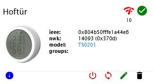

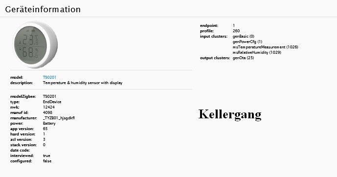

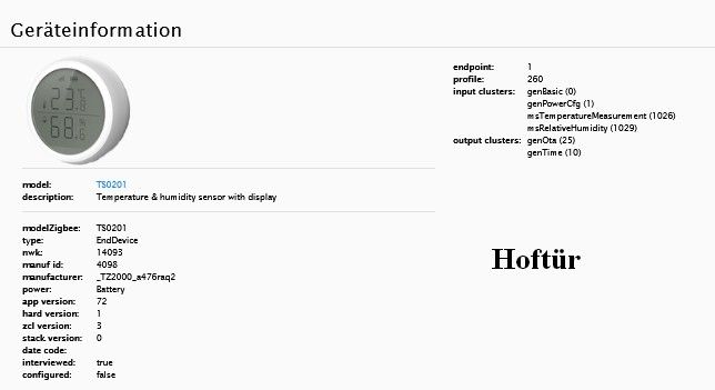

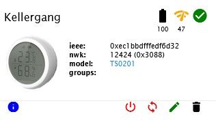

                      Da fällt mir gleich noch was ein: was mich ein wenig stört ist der TS0201 / xxx44e6. Der ist baugleich mit xxx6d32, nur von einem anderen "Hersteller". Vom xxx44e6 wird aber keine Spannung angezeigt. Im Log wird er ja auch mit warn angezeigt.

                        @1topf sagte in Zigbee: Sensor meldet sich doppelt an:
                        af85
                        der ist doch nur einmal drin
                        2022-04-08 09:18:06.561 - info: zigbee.0 (3830533) 0x00158d000241af85 (addr 61936): WSDCGQ01LM - Xiaomi MiJia temperature & humidity sensor (EndDevice)
                        im ernst.. nur weil es 4 Räder hat und ein Lenkrad ist es immer ein Porsche ??
                        die Teile sehen fast alle gleich aus.. die Firmware ist der unterschied..

                          @arteck sagte in Zigbee: Sensor meldet sich doppelt an:
                          Ja, aber wie du ganz oben in meinem ersten Beitrag siehst, meldet er sich doppelt. Und die Kachel bleibt ein Fragezeichen. DU wolltest das Startlog haben. 😁
                          Hauptsache Heckantrieb. 😀 😀
                          Nee, mal ernsthaft. Ich weiß nicht genau, ob der die Spannung jemals angezeigt hat. Ich weiß aber, daß in früheren Adapterversionen nie eine warn - Meldung ausgegeben wurde. Kann es jetzt aber nicht mehr nachvollziehen.
                            Bitte prüfen:
                            wie melden sich die beiden Geräte auf der Info Kachel - insbesondere interessant ist die "manufacturer_info". Da es sich um TuYa Geräte handelt wird da irgendetwas wie "__TZE200_asgsrges" stehen. In den meisten Fällen beschreibt der vordere Teil (_TZE200) die Hardware und der hintere Teil die Firmware. Selbst bei identischer Hardware liefern unterschiedliche Firmwarestände unterschiedliche Datenpunkte.
                            Und nein - ein Austausch der Firmware ist nicht "mal eben so" gemacht.
                            Auch bei dem Sensor der mit einem ? dargestellt wird ist interessant wie die Info Kachel aussieht.. bitte posten.
                            A.

                              @asgothian
                              Erstmal das ?. ℹ steht bereits ganz oben im ersten Beitrag.
                              Nun zu den anderen, TS0201.

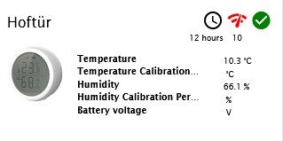

                              Der Sensor mit Voltanzeige ist von Blitzwolf:
                              ℹ :
                                  model:TS0201
                                  description:Temperature & humidity sensor with display
                                  modelZigbee:TS0201
                                  type:EndDevice
                                  nwk:12424
                                  manuf id:4098
                                  manufacturer:_TYZB01_hjsgdkfl
                                  power:Battery
                                  app version:65
                                  hard version:1
                                  zcl version:3
                                  stack version:0
                                  date code:
                                  interviewed:true
                                  configured:false
                                  endpoint:1
                                  profile:260
                                  genPowerCfg (1)
                                  msTemperatureMeasurement (1026)
                                  msRelativeHumidity (1029)
                                  output clusters:genOta (25)
                              Von wem der Sensor ohne Voltanzeige ist weiß ich nicht, hab die Verpackung nicht mehr:
                              ℹ :
                                  model:TS0201
                                  modelZigbee:TS0201
                                  type:EndDevice
                                  nwk:14093
                                  manuf id:4098
                                  manufacturer:_TZ2000_a476raq2
                                  power:Battery
                                  app version:72
                                  hard version:1
                                  zcl version:3
                                  stack version:0
                                  date code:
                                  interviewed:true
                                  configured:false
                                  endpoint:1
                                  profile:260
                                  genPowerCfg (1)
                                  genTime (10)
                              Da die Geräte grundsätzlich funktionieren, sind das "Luxusprobleme". Wenn es keine Lösung gibt, kann ich damit leben 😊 . Beim Gerät mit Fragezeichen ist nur doof, daß man keinen Namen vergeben kann. Ich hab den zwar manuell in den Objekten eingetragen, der taucht aber z.B. in VIS (wenn man ihn auswählen will) nicht auf. Also der Name steht nicht dort, daß Gerät schon.
                              Andi
                              Edit: Hab gerade bissl in den Objekten rumgespielt. Für das "Fragezeichen" war kein Typ hinterlegt. Habe "Device" eingetragen, nun wird die Kachel korrekt angezeigt. 😳

                                @1Topf kannst du bitte ganz stupide auf das I kliken und die Kachel posten wie die kommt.. und nicht den Text rauskopieren

                                    AsgothianA Offline
                                    AsgothianA Offline
                                    Asgothian
                                    @1topf
                                    Die beiden TS0201 sind nicht identisch:_
                                    Hoftür hat die Herstellerkennung _TZ2000_a476raq2
                                    Kellergang hat die Herstellerkennung _TYZB01_hjsgdkfl
                                    Damit mag die Hardware gleich sein, die Firmware ist es nicht - daher das unterschiedliche Verhalten.

                                    • AsgothianA Asgothian
                                      @1topf
                                      Willkommen in dem Wahnsinn der sich TuYa nennt.
                                      A.
                                      1Topf1 Offline
                                      1Topf1 Offline
                                      1Topf
                                      @asgothian
                                      Ja, hatte oben schon geschrieben, daß "Kellergang" ein Blitzwolf ist (BW-IS4) und ich es von "Hoftür" nicht mehr weiß, da ich keine Verpackung mehr habe. Wie gesagt, Luxusproblem, muß ich den Batteriestatus eben immer direkt am Gerät ablesen.
                                      Was ich mich aber immer noch frage: wieso meldet sich dieser andere Sensor (also das ursprüngliche Threadthema) beim anlernen doppelt an und wieso erscheint die Kachel richtig (kein Fragezeichen mehr), nachdem ich in den Objekten den Typ auf "Device" gesetzt habe.?.
                                      • 1Topf1 1Topf
                                        @asgothian
                                        AsgothianA Offline
                                        AsgothianA Offline
                                        Asgothian
                                        Auf die erste Frage habe ich keine Antwort. Die zweite Frage lässt sich eindeutig beantworten - wenn das Gerät falsch in den Objekten angelegt wird werden nicht alle Parameter korrekt gesetzt. Das anpassen des States auf "Device" hat das gefixed. Alternativ hättest du das Objekt auch im Baum löschen können und der Adapter sollte den korrekt wieder anlegen.
                                        A.
