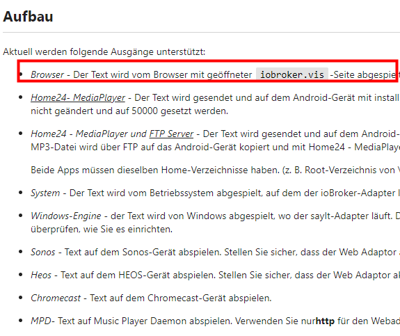

                              Das ist aber nicht die stable Version. Die aktuellste ist 1.12.3. Und die sieht anders aus.
                              Aber egal, müsste trotzdem funktionieren.

                                Worauf soll die Datei denn abgespielt werden.
                                "browser" ist normal browser in win.
                                Also nicht Android !
