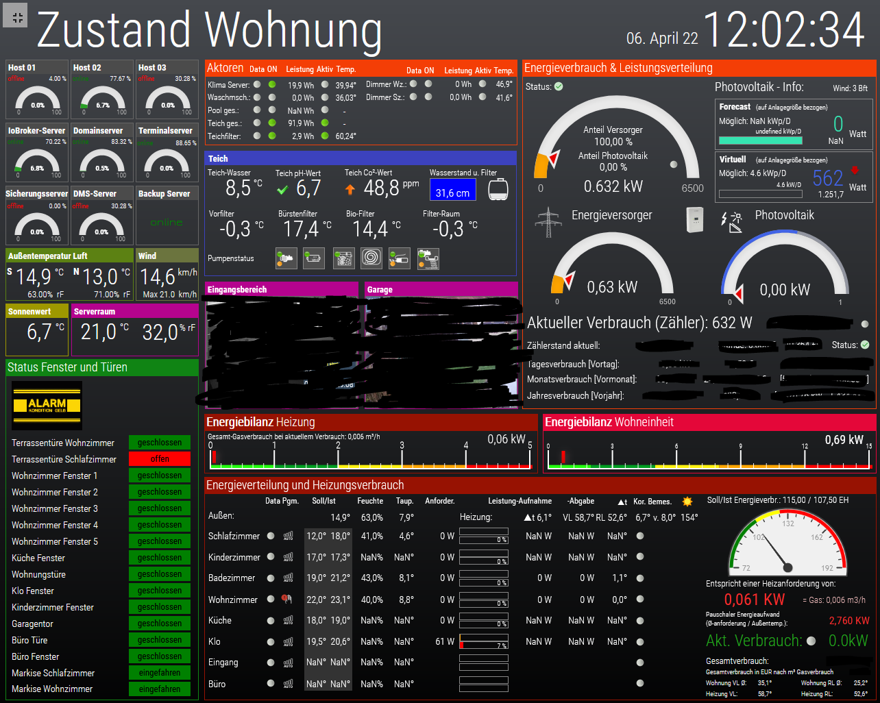

    1. Raspberry pi 3B+ Sieht bald den Vorschlaghammer :)
      a) Das Teils stürzt ab, wenn ich per Firefox mein IoB-Vis anzeigen lasse. Das ganz passiert unregelmäßig aber dann wie Tod und keine Reaktion mehr.
      b) Verwende ich Firefox werden meine Kameras angezeigt... verwende ich den Chrom bleiben die Kameraanzeigen grau! Aber verwende ich Chrom, stürzt das Teil wenigstens nicht ab
      -- Verwendetes Widget jqui-mfd - Cam/Snapshot/Dialog
      -- So oder so einfach Nervig.

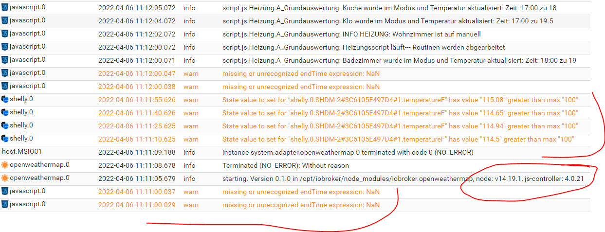

      In meinem Protokoll habe ich immer wieder folgenden Eintrag:
    javascript.0
    2022-04-06 10:46:00.048 warn missing or unrecognized endTime expression: NaN
    Er sagt mir nicht in was für einem Script gar nix... nur das. Wie kann ich das rausfinden, oder was kann das verursachen?
    1. Shelly Temperaturinfo
      shelly.0
      2022-04-06 10:43:23.597 warn State value to set for "shelly.0.SHDM-2#3C6105E497D4#1.temperatureF" has value "114.21" greater than max "100"
      Das Teil nervt mich dermaßen, dass ich gewillt bin die Dinger durch Homematic oder 1PM zu ersetzen. Ich habe nirgendwo etwas gefunden wo ich das abstellen kann oder ändern kann, einer ne Idee?
    So das sind mal so meine Alltagssorgen :) Sind bestimmt Kleinigkeiten, aber gerade soleche nerven ja so und wenn man dann auch noch wütend wird, findet man nix... :)
    Vielleicht habt Ihr ne Idee?

            javascript.0
            2022-04-06 11:19:00.029	warn	missing or unrecognized endTime expression: NaN
            javascript.0
            2022-04-06 11:19:00.026	warn	missing or unrecognized endTime expression: NaN
            shelly.0
            2022-04-06 11:18:26.182	warn	State value to set for "shelly.0.SHDM-2#3C6105E497D4#1.temperatureF" has value "115.52" greater than max "100"
            javascript.0
            2022-04-06 11:18:15.805	info	script.js.Hausstromzähler.Zaehler_Energieverbrauchsberechnung: Normale Stromberechnung in IoBroker
            host.MSIO01
            2022-04-06 11:18:06.309	info	instance system.adapter.luftdaten.3 terminated with code 0 (NO_ERROR)
            luftdaten.3
            2022-04-06 11:18:05.798	info	Terminated (NO_ERROR): Without reason
            luftdaten.3
            2022-04-06 11:18:05.752	error	[onReady] no sensors configured
            luftdaten.3
            2022-04-06 11:18:05.711	info	starting. Version 2.2.2 in /opt/iobroker/node_modules/iobroker.luftdaten, node: v14.19.1, js-controller: 4.0.21
            javascript.0
            2022-04-06 11:18:05.105	info	script.js.Heizung.A_Grundauswertung: Kuche wurde im Modus und Temperatur aktualisiert: Zeit: 17:00 zu 18
            javascript.0
            2022-04-06 11:18:04.104	info	script.js.Heizung.A_Grundauswertung: Klo wurde im Modus und Temperatur aktualisiert: Zeit: 17:00 zu 19.5
            javascript.0
            2022-04-06 11:18:02.104	info	script.js.Heizung.A_Grundauswertung: INFO HEIZUNG: Wohnzimmer ist auf manuell
            javascript.0
            2022-04-06 11:18:00.104	info	script.js.Heizung.A_Grundauswertung: Heizungsscript läuft--- Routinen werden abgearbeitet
            javascript.0
            2022-04-06 11:18:00.103	info	script.js.Heizung.A_Grundauswertung: Badezimmer wurde im Modus und Temperatur aktualisiert: Zeit: 18:00 zu 19
            javascript.0
            2022-04-06 11:18:00.062	warn	missing or unrecognized endTime expression: NaN
            javascript.0
            2022-04-06 11:18:00.049	warn	missing or unrecognized endTime expression: NaN
            host.MSIO01
            2022-04-06 11:18:00.017	info	instance system.adapter.luftdaten.3 started with pid 4302
            web.0
            2022-04-06 11:17:16.482	info	<== Disconnect system.user.admin from 192.168.254.149 vis.0
            host.MSIO01
            2022-04-06 11:17:06.324	info	instance system.adapter.luftdaten.2 terminated with code 0 (NO_ERROR)
            luftdaten.2
            2022-04-06 11:17:05.814	info	Terminated (NO_ERROR): Without reason
            luftdaten.2
            2022-04-06 11:17:05.769	error	[onReady] no sensors configured
            luftdaten.2
            2022-04-06 11:17:05.728	info	starting. Version 2.2.2 in /opt/iobroker/node_modules/iobroker.luftdaten, node: v14.19.1, js-controller: 4.0.21
            so besser ?

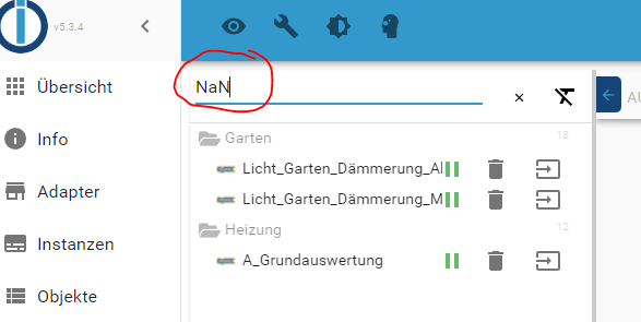

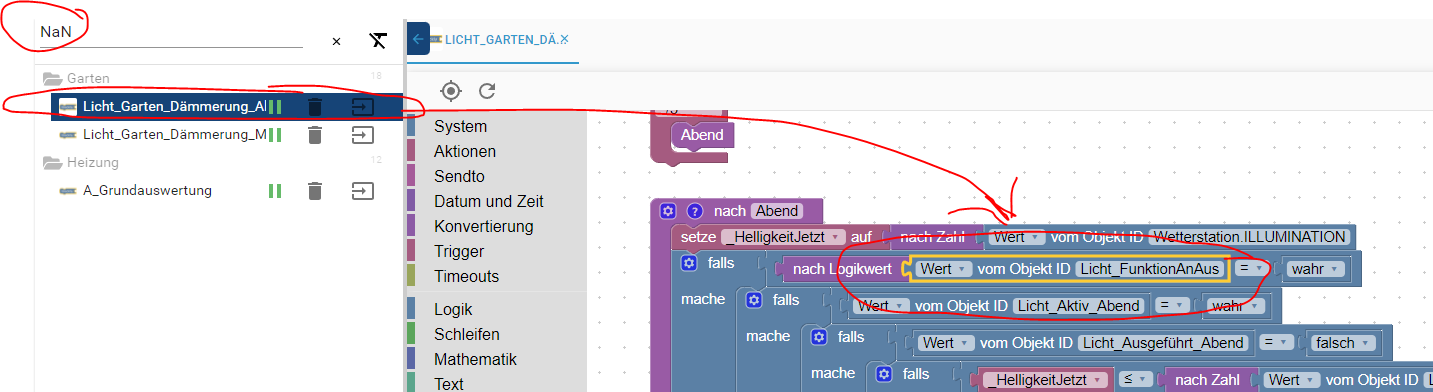

              @michl75 sagte in Ein paar kleine Probleme...:
              Dann ist in irgendeinem deiner Skripte ein Schedule falsch konfiguriert. Musst mal alle Scripte stoppen am besten und nacheinander starten und schauen nach welchem Start diese Meldung kommt. Dann dieses Skript mal genauer ansehen
                  Und hier fangen wir doch mal an:
                  "free -m" und "top" bitte mal zeigen vom normalen Betrieb.
                  In Deiner Vis ... sind da vllt Flot Charts drin ? Wieviele?

                    bezgl. Flot Chat... Nein, die habe ich verbannt eben so Grafiken von Grafana. Also im VIS für den Raspi.
                    Schaut so aus :
                    aber kein Flot
                      Schaut so aus :
                      aber kein Flot

                        @apollon77 said in Ein paar kleine Probleme...:
                        Ich habe mal bei den Scripten nach "NaN" gesucht und da werden mir dann Scripte angezeigt.
                        Aber... Wenn ich mir die Scripte anschaue und gugge wo diese "Felder" sein sollen, dann passiert folgendes:
                        Ein vorhandenes Feld wird gelb eingerahmt, klicke ich da drauf dann ... wird als Wert von diesem Feld erst mal NULL angezeigt und dauert teils bis zu zwei Sekunden bis ein Wert angezeigt wird:
                        dann dauert es kurz ... und dann:
                        Kann es sein, dass es zu lange dauert bis der Wert zur Verfügung steht und er deshalb dann NaN als Fehler ausgibt?
                        HomoranH apollon77A 2 Antworten Letzte Antwort
