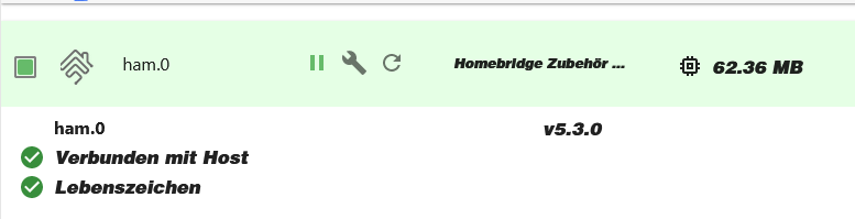

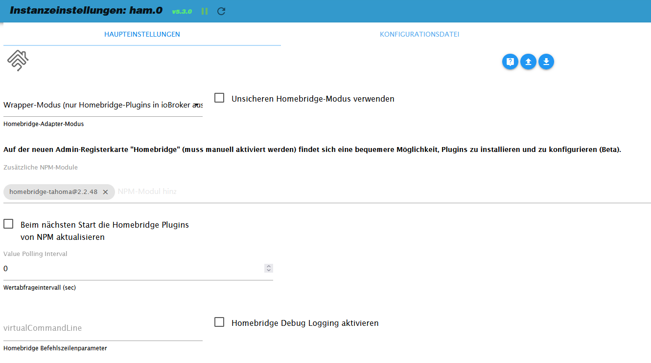

        Sag mal ist dein Sytem auf dem neusten Stand? Worauf läuft der iobroker?
        Ham Adapter mit Plugin löschen ioBroker neu starten. Das KIT mal vom Netz nehmen und dann wie folgt vorgehen.

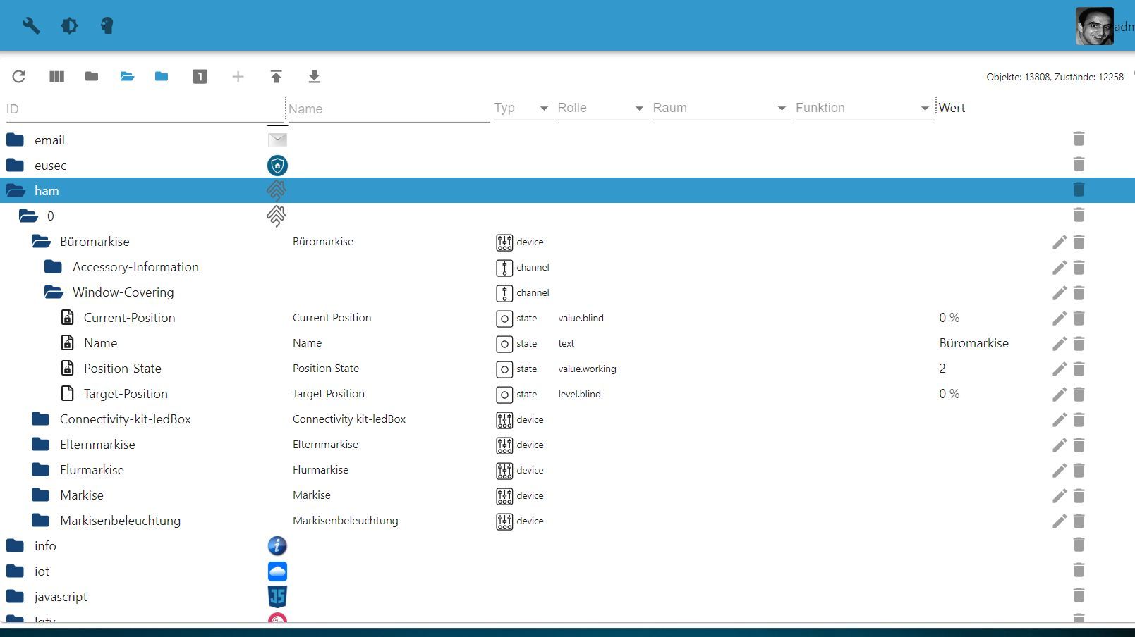

        Das Kit wieder ans Netz. Dann in der App prüfen ob Verbindung grün ist dann testen ob du Markisen fahren kannst.
        Wenn alles ja ist, dann Ham Adpter installieren wenn alles okay dann plug in und dann versuche es mal mit diesen Code.
        Oben bei username kommt die MAC Adresse rein und dann die Pin der BOX.

          @tobi307 es sollte dann so aussehen.
