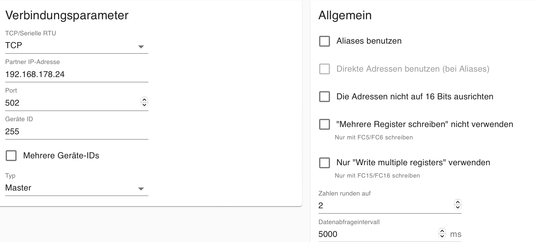

    ich habe die EVC04 und schaffe es nicht diese mit ModBus abzufragen.
    Modus Instanz installiert.
    Register habe ich hier in der Liste:
    EVC04_Modbus_TCP_Specification (1)[1974][2030].pdf

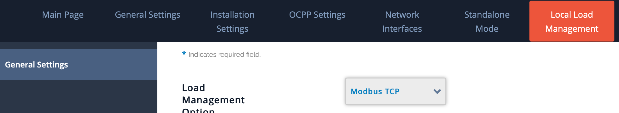

    Nun, soweit dacht ich mir das klappt bestimmt. Noch schnell auf der WebUI aktiviert:
    Aber ... es klappt nicht undmir fehlt der entscheidende Hinweis.

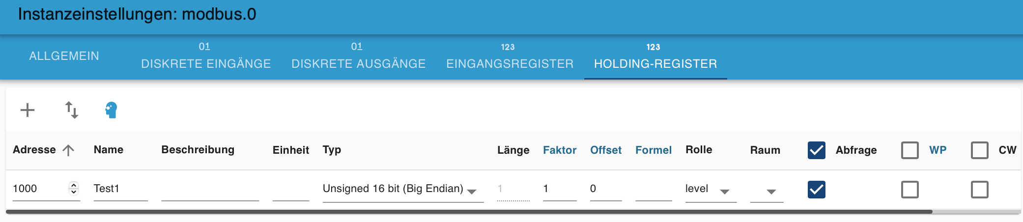

    Hier mein Register und mein Debug-Log:

    Wer kann mir den entscheidenen Hinweis geben was ich falsch mache? Danke.

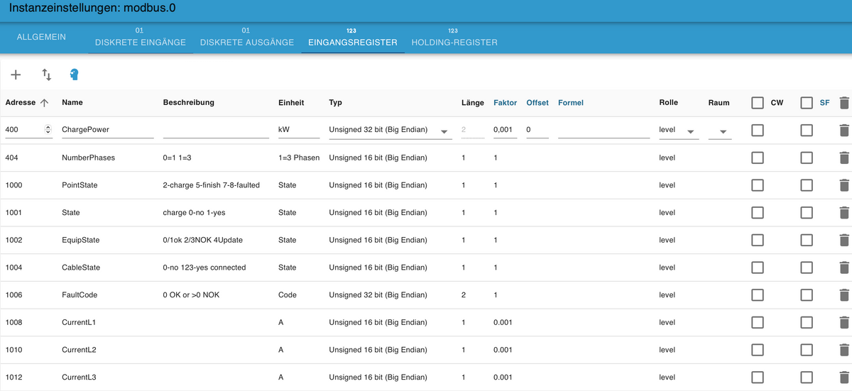

      Jetzt helfe ich mir mal selber und habe noch eine Frage:
      Auslesen klappt soweit erstmal mit diesen Einstellungen:

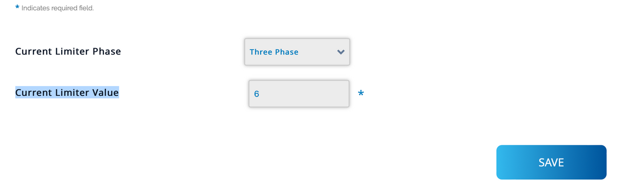

      ich möchte einstellen können, mit welcher "Kraft" die Vestel laden darf. Wie geht das? Welchen Wert schreibe ich. Wenn ich (einzige was für mich Sinn macht) den Wert a8fd9427-501f-4755-8140-795ddbb6c164-image.png
      per Holding Register schreibe, wird der von der Box immer wieder überschrieben. Mit dem Ergebnis dass meine Ampere rauf und runter gehen. Das kann ja auch nicht gesund sein für die Box und für den Akku vom Auto? Gibts hier jemanden der das schon mal erfolgreich umgesetzt hat?
      Auf der WebUI kann ich das wiederum einstellen. Aber das Register kann ich nicht schreiben:
      Lesen kann ich das zugehörige Register / aber nicht schreiben:

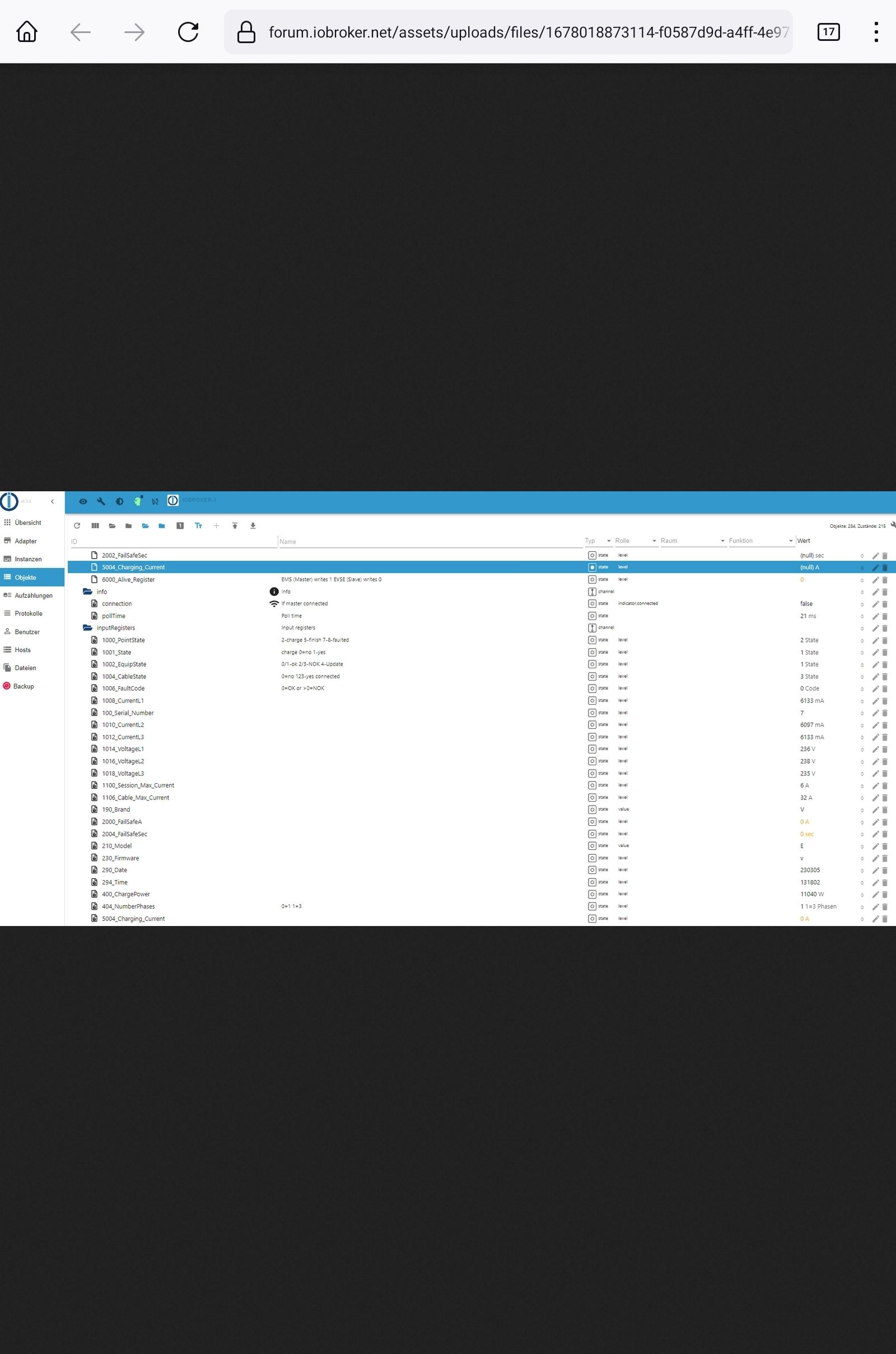

      Hier das Read/Write Holding Register für 5004, was überschrieben wird regelmäßig: 4c627ad1-62b0-4bea-9de8-cd4a6c5be673-image.png
      Danke.

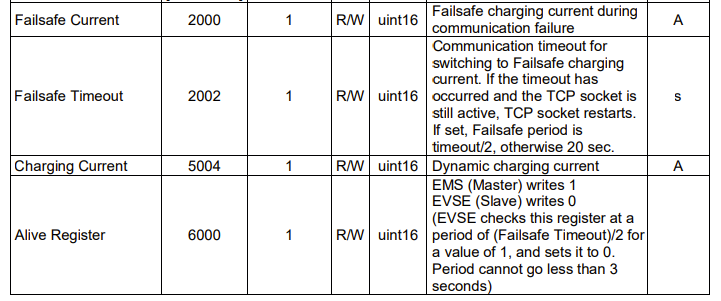

        habe aber gerade im Dokument was ich habe was gesehen du musst den wegen den Failsafe Timeout den wert alle 20sec. schreiben sonst setzt er sie zurück.
        GrußEVC04.pdf
            Noch zur Info: das klappt nicht, denn wenn der Modbus in der Zeit komisch macht setzt er das zurück und stresst. Dann gehen die Werte hoch und runter. Du kannst aber den Failsafe verlängern. Ich habe den auf 6000 sec. geschrieben. Danach war ruhe mit dem rauf und runter.
            Wie gesagt bei mir läuft es schon ein paar Tage. Wenn Du Hilfe brauchst sag bescheid. Dann poste ich hier meine Einstellungen mit dem Modbus und der Vestel.

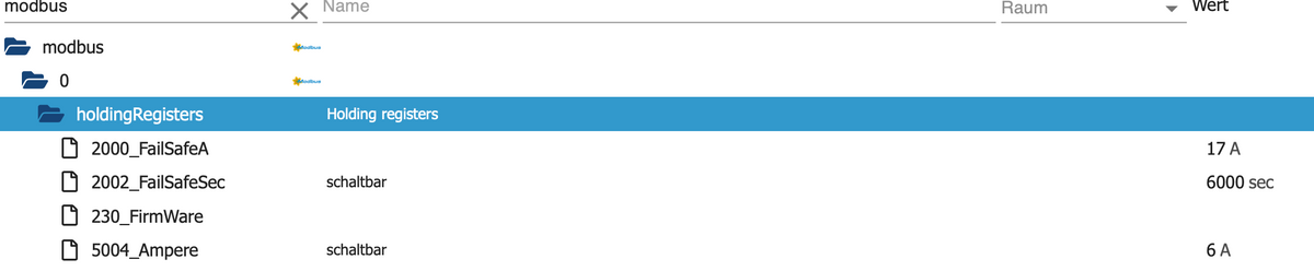

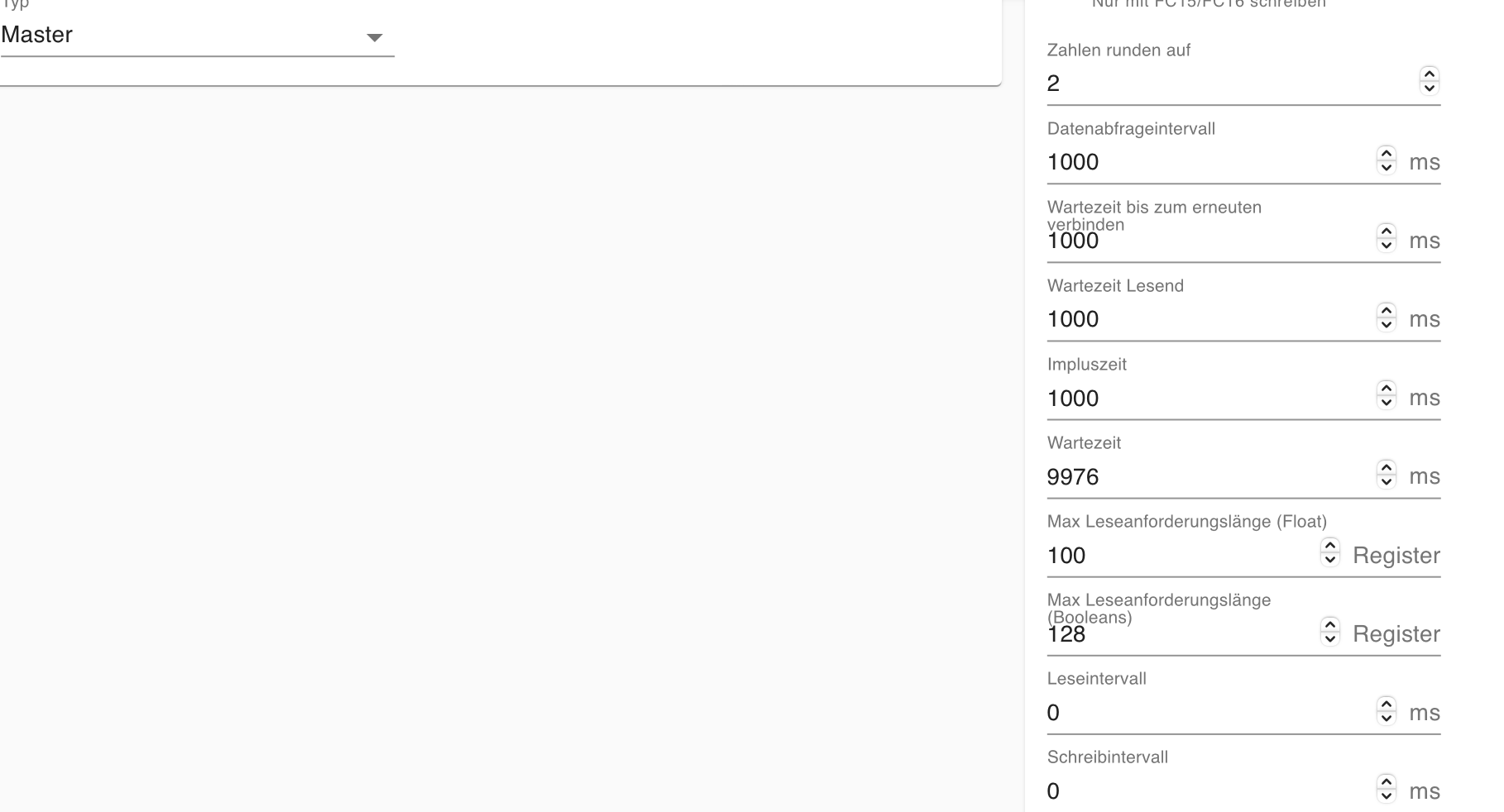

            Hier die HoldingRegister und die Einstellungen. Man sieht dass ich das Foto eben gemacht habe, da hat mein Script die mögliche Ladeleistung bis 6A runter geschraubt. Unter 6A schalte ich dann ab. Dann nur noch per Knopfdruck zur "Zwangsladung" wenn ich das brauche.

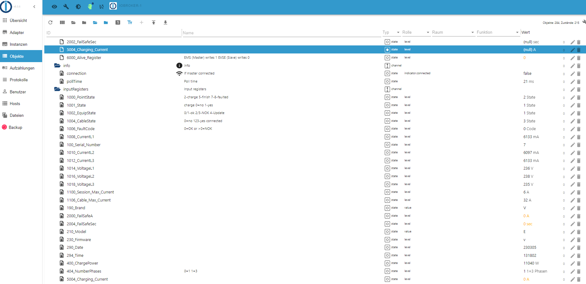

                @fraso ich stehe nun auch vor der Herausforderung meine EVC04 über Modbus zu regulieren.
                Ich habe soweit alles hinbekommen. Lesen der Register funktioniert, aber das Schreiben des 5004 Registers funktioniert mal und mal nicht. Wenn ich eines der 4 beschreibbaren Register direkt über die Objekte manuell beschreibe, erschein bei Wert immer (null). Manchmal übernimmt die Wallbox die Werte und manchmal halt nicht.
                Hattest Du auch diesen Effekt? Was mach ich noch falsch? Muss an der Wallbox noch etwas umgestellt werden? Bediene ich den ioBroker falsch? Ich kenne mich seit fast 20Jahren mit IT und KNX aus, der ioBroker ist aber für mich Neuland?
                • S Stefan Schwartz
                  @stefan-schwartz sagte in Modbus TCP mit Vestel EVC04 REGISTER etc.:
                  ist normal!
                  dann hat er eingelesen und ist fertig
                  wenn du den aktuellen Wert auslesen willst musst du das Register mit InputRegister auslesen
                  hier bei mir (anderes Gerät!)
                  S Michael SauerM 2 Antworten Letzte Antwort

                    • S Stefan Schwartz
                      @homoran Super, vielen Dank für die schnelle Antwort.
                      Leider ändert das aber nichts, dass die Werte wohl nicht geschrieben werden.
                      Beim Register 5004 habe ich 6 eingetragen und Enter gedrückt. Im inputRegister 5004 steht dann eine orangene 0 :-(

                          Ab Software 3.43 geht es ganz gut.
                          Bei mir: Failsafe auf 9000 oder so hoch stellen.
                          5004 auf 0 stellen, und die Box lädt nicht mehr.
                          Hab immer wieder mal das Problem dass die Box bei 5004 Eintrag 0A von mir (iobroker) sofort wieder auf 6 A geht. Dann muss ich die Box neu starten (Stromlos machen). Alternativ hilft auch der Resetknopf… aber dazu muss die Box geöffnet werden und das ist nicht für jeden gedacht, denn da ist STROM DRINNE DER GEFÄHRLICH IST….
                          Wer Updaten machen möchte, hier die Anleitung mit File-Domain und Passwort (in der Anleitung):

                            @homoran Sorry, dass ich jetzt erst wieder melde. Danke für die Unterstützung. Jetzt funktioniert alles. Ich hatte entweder nicht genug Geduld oder falsche Werte eingetragen. Noch als Zusatzinfo kann ich allen Interessierten evcc.io empfehlen wenn es nur um Überschussladung geht. Zusätzlich gibt ein Modul für den ioBrocker. Über diesen Weg bekommt man auch den Zustand des Fahrzeugs in den ioBrocker. Bei mir werden diese Daten über diesen Umweg in der KNX Visu angezeigt (Ladezustand, Tür Status, Fenster Status .....)
                              ist normal!

                                @michap
                                Anleitung Vestel evc04 Update auf 3.89
                                Da meine Box bei mir im Netzwerk hängt ganz normal per Webbroser erreichbar, habe ich einfach die Datei runter geladen, dann via UPLOAD auf der Weboberfläche der Vestel auf diese hochgeladen. Nach 2-3 Minuten ist dann die neue Version auf der Hauptseite der Vestel sichtbar.
                                WARNUNG: aktuell muss ich feststellen dass nach dem Update die Box nicht mehr bei 0 A stehen bleibt, sonder sich selbst auf min. 6A stellt. Selbst nach einem Reset in der Box direkt.
                                Ob das ein BUG ist oder so gewollt… ich frage die Vestel Hotline.

                                @fraso
                                ich habe das selbe Problem.
                                Unter 6A nimmt die Wallbox den Strom nicht an, und schaltet wieder auf 6A.
                                Hat noch jemand das selbe Problem oder gar eine Lösung gefunden?
                                UmmiU 1 Antwort Letzte Antwort
                                • P polocup100
                                  @fraso
                                  UmmiU Offline
                                  UmmiU Offline
                                  Ummi
                                  @polocup100 bei mir funktioniert es nur wenn das Auto verbunden ist. Wenn kein Auto an der wallbox hängt kann ich die wallbox nicht ausschalten.
                                    modbus.0
                                    2022-04-03 23:33:58.580	info	Disconnected from slave 192.168.178.24
                                    modbus.0
                                    2022-04-03 23:33:58.579	debug	Closing client on purpose.
                                    modbus.0
                                    2022-04-03 23:33:57.578	debug	Cleaning up request fifo.
                                    modbus.0
                                    2022-04-03 23:33:57.578	debug	Clearing timeout of the current request.
                                    modbus.0
                                    2022-04-03 23:33:57.578	debug	Socket closed with error
                                    modbus.0
                                    2022-04-03 23:33:55.259	debug	[DevID_255/holdingRegs] Poll address 1000 DONE
                                    modbus.0
                                    2022-04-03 23:33:55.256	debug	[DevID_255/holdingRegs] Poll address 1000 - 1 registers
                                    modbus.0
                                    2022-04-03 23:33:55.256	debug	[DevID_255] Poll start ---------------------
                                    modbus.0
                                    2022-04-03 23:33:48.251	debug	[DevID_255/holdingRegs] Poll address 1000 DONE
                                    modbus.0
                                    2022-04-03 23:33:48.249	debug	[DevID_255/holdingRegs] Poll address 1000 - 1 registers
                                    modbus.0
                                    2022-04-03 23:33:48.249	debug	[DevID_255] Poll start ---------------------
                                    modbus.0
                                    2022-04-03 23:33:48.249	info	Connected to slave 192.168.178.24
                                    Matthias.Baier
                                    schrieb am zuletzt editiert von Matthias.Baier
                                    @fraso Jetzt hab ich hier doch noch Mal ne Frage. Ich habe hier das Problem, dass ich auch die "Socket closed with error" Meldung habe. Mit der Logstufe silly wird es etwas klarer. Der Modbus-Adapter vermeldet da "Keepalive is disabled!". Hat das etwas damit zu tun? Bei meiner Box wird die Verbindung nicht aufrechterhalten. Ich habe Mal versucht, das Datenabfrageintervall auf 5000ms einzustellen, sodass neue Abfragen kommen, bevor die Verbindung abreißt. Das sorgt dafür, dass der Fehler nicht mehr kommt. Aber eigentlich reichen mir alle 30000ms oder noch länger.
                                    Wenn ich zum Beispiel "Wartezeit bis zum Erneuten Verbinden" auf 500ms stelle, sperrt sich der Adapter nach kurzer Zeit mit nem echten "Socket Error" und Warning "On error: {"errno":-111,"code":"ECONNREFUSED","syscall":"connect","address":"192.168.2.221","port":502}". Also zu oft Verbinden mag die Vestel auch nicht so gern.
                                    Wird bei Euch auch die Verbindung immer wieder geschlossen, nachdem alle Register abgefragt wurden?
                                    Oder, wie schaffe ich es, nur alle 30s abzufragen, ohne, dass der Adapter in der Instanzübersicht immer zwischen grün und gelb hin und herwechselt?
