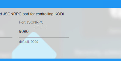

                            so alles eingestellt..bitte erst genau so.. nix am ..port oder user oder oder umfummeln

                              @arteck Ja, so ist es eingestellt. Ich hatte nur den Port mal zum Probieren auf 8085 gestellt, weil es mit 8080 ja nicht funktioniert hatte. Anpingen habe ich mit dem "Ping" Adapter gerade probiert, dort steht der Kodi bei "Alive" auf "true".
