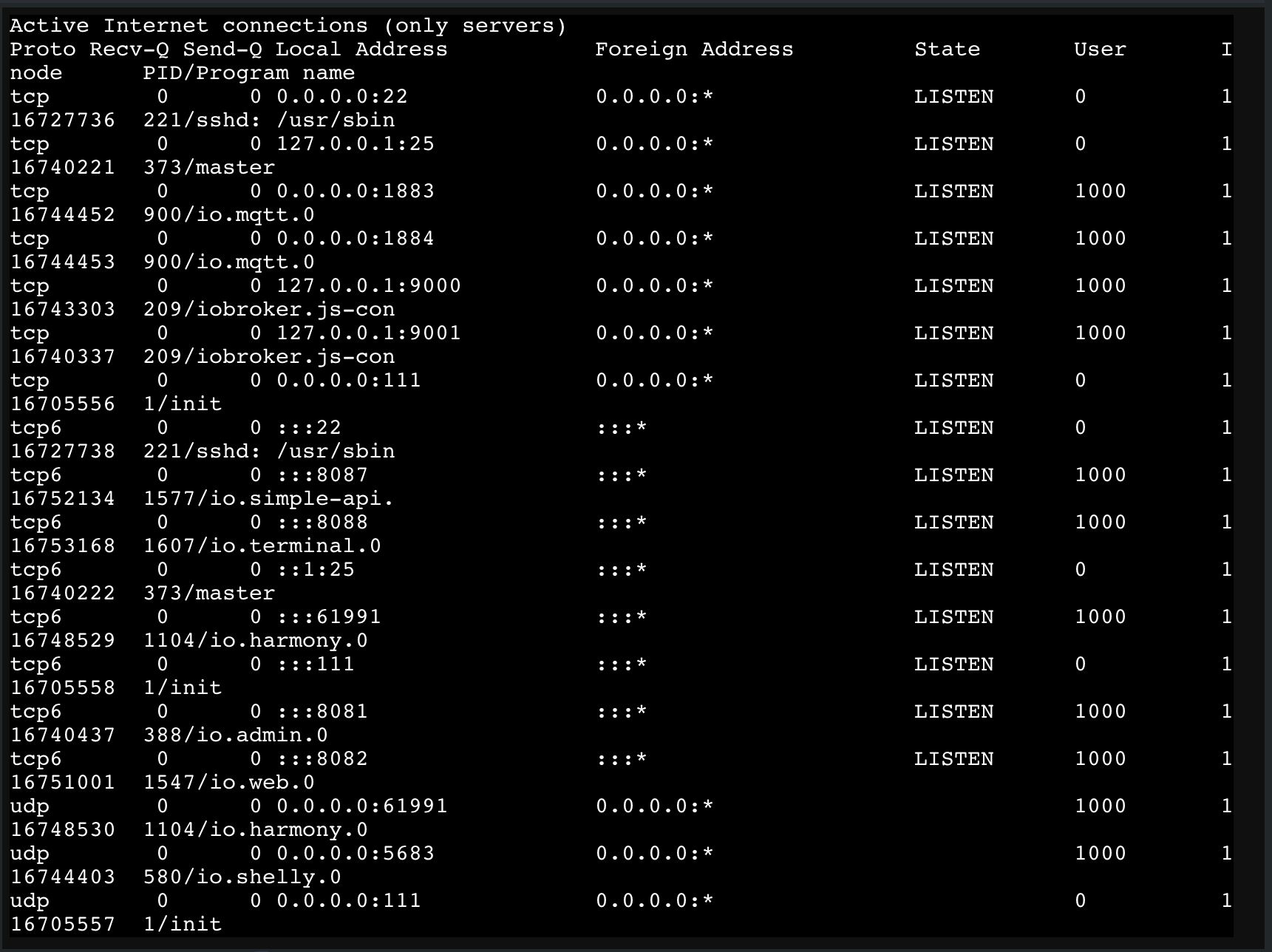

          @jens-meyer dein Port wird anderweitig verwendet werden.
          Mach mal
          sudo netstat -tulpen
          Jens MeyerJ 1 Reply Last reply

            Jens MeyerJ Offline
            Jens MeyerJ Offline
            Jens Meyer
            wrote on last edited by Jens Meyer
            @crunchip
            Kann mir das mal jemand erklären…?

                @jens-meyer keine Ahnung was Master ist, aber das blockiert den Port
                Äh falsche Zeile, dein mqtt
